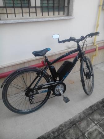

in questi anni ho montato diversi kit con motore hub. I test più affidabili li ho effettuati di persona. La bici più utilizzata è quella che ho realizzato per mio figlio che percorre quotidianamente (specialmente in estate) circa 30/40 km. al giorno. Siccome va e viene da un comune limitrofo percorrendo 10 km. all'antata e altrettanti al ritorno (tutti in pianura), mi ha chiesto una bici che superasse i 25/28 Km/h canonici. A tale scopo, invece di utilizzare un hub da 201-205 rpm, ho montato su una bici tradizionale da uomo 28" un hub bafang 36v 250 watt con 255 rpm, la bici raggiunge i 33/35 kmh e lui è pienamente soddisfatto. sulla predetta bici ho montato e sostituito nel tempo una batteria da 10 ah che mi faceva percorrere max 25/28 km., poi una 15ah con la quale riusciva a percorrere 45/53 km., ma l'ho sostituita perchè era installata sul portapacchi posteriore che a causa delle vibrazioni derivanti dalle sconnessioni della strada si sgangherava frequentemente; infine, per risolvere il problema l'ho sostituita con una 12.5 ah posizionata sul telaio (posto borraccia)con questa fa 40/45 km. di percorrenza. Anche la mia bici, su cui è installato un bafang 36v 250 watt 205 rpm, con una batteria da 10 ah fa 25/28 km. di percorrenza. Preciso che entrambe sono dotate di acceleratore, di cui confesso che ne facciamo largo uso......, ma anche quando si pedala di certo l'autonomia non s'incrementa in modo significativo, come frequantemente vedo dichiarare nei post.
Fatta questa premessa, vi chiedo come fate a fare 40/50 km. con una 9 ah? Attendo consigli e delucidazioni. grazie

In pianura, con assistenza media e una buona bici, a 25 Km/h ci vogliono circa 5 Wh/km di energia elettrica.
Quindi con una batteria da 324 Wh si dovrebbero fare circa 60 Km. La mia esperienza lo conferma.

Usando il solito Bike Calculator, verrebbe che a 35 km/h una bici di 100 kg complessivi, con ruote sottili e postura rialzata con un rendimento complessivo del 75% , consumerebbe 342 W/h .
Ora, se la tua batteria può erogare teorici 12,5x36 = 450 Wh , in teoria, senza dare un colpo di pedale, su terreno piano e senza vento dovresti percorrere circa 46 Km .
Aiutando con i pedali diciamo per 70 W (alla ruota), questa percorrenza dovrebbe arrivare, se non sbaglio i calcoli, a circa 58 km.
Se non raggiungi almeno queste performance i motivi possono essere molti (l'unico che escluderei è proprio il motore):
- gomme sgonfie o troppo tassellate
- batteria che in realtà eroga meno W/h di quelli che dichiara
- aiuto nullo con i pedali
- strada non pianeggiante, ma vallonata o con cavalcavia ecc.
- presenza di vento contrario.
- bicicletta assai poco scorrevole

Direi che a quella velocità e in pianura una bici come le nostre consuma circa 10Wh/Km, quindi il conto di Pix è accurato assai...
Ovviamente se stai sempre ad accelerare e rallentare guidando come se la bipa fosse una moto le cose cambiano, e quanto a pedalare basta un apporto di 70-80W per vedere un notevole aumento dell'autonomia.
Visto che i motori o sono guasti o vanno bene direi di cercare altrove le cause della tua ridotta autonomia, e quindi quoto i rilievi fatti da Pix.

I conti mi tornano al centesimo, senza pedalare affatto mi fa proprio 45/46 km di percorrenza. ora gli scollego l'acceleratore e vediamo se arriva a 58.

Se ti limiti a scollegare l'acceleratore lasciando fare tutto al sensore di pedalata farai ancora meno chilometri di adesso!!!
Purtroppo il pas consente la possibilità di pedalare quasi a vuoto pur avendo l'assistenza massima e per di più nelle partenze fa consumare inutilmente più corrente rispetto ad un acceleratore ben dosato...
Per costringere un ciclista a pedalare occorrono motorizzazioni che montano il sensore di sforzo.

solo che la mia ne consuma 10wh/k perchè viaggia a 35km/h quindi con una batteria da 10h ne farei 30 km. .....non si può avere tutto...

@Raffant: Se la bici di tuo figlio raggiunge i 36Km/h e monta un rapporto finale da 48/14T ecco che le pedalate al minuto saranno circa 78: Un regime di pedalata trai più vantaggiosi per fornire aiuto al motore!!!
Si, con il pas e la pedalata simbolica la bici consumerà quanto (se non più) che con l'acceleratore...
Il peso del pilota in pianura a velocità costante incide poco sui consumi, quindi visto che il Cute da 260RpM su ruota da 28" raggiunge i 35Km/h avresti ancora i soliti 10Wh/Km.

allora, scusate ma rettifico la corona è una 48 denti - pignone 14. La circonferenza della ruota, misurata a terra è 212 cm.
A 80 ped/min, secondo i calcoli del simulatore dovrebbe raggiungere 35 km./h. ma la frequenza è troppo alta (per uno non allenato si suda).
monterò quindi un pacco pignoni con 11-13.....28. con lo scopo di raggiungere i 35/37 km./h (poco di più di quanto mi da il motore senza contributo muscolare), con una frequenza meno ritmica e impegnativa, sperado così di consumare meno corrente.
secondo i calcoli per raggiungere detta velocità occorrono 65 ped/min con l'11 e 75 con il 13.
Nel mezzo di queste spero di trovare un buon rapporto fra sforzo, fluidità e rendimento)
verificherò poi sul campo pregi e difetti della modifica.
mi rimane il dubbio del pas se meglio a 5 magneti - 8 o 12....(attualmente monta l'8)

Certo che puoi allungare i rapporti, ma non concordo sul fatto che a 65 pedalate al minuto si fornisca più energia (e si sudi meno) rispetto a 80 pedalate al minuto: Io ho 66 anni e non sono molto allenato, e ti assicuro che il regime più redditizio (e quindi più riposante qualora si intenda SPINGERE sui pedali) è intorno alle 80 pedalate al minuto.
Se a 65 battute non sudi è solo perchè spingi meno che a 80 battute!
Per il pas il numero dei magneti cambia quasi soltanto il tempo di latenza prima dell'avvio dell'assistenza, dopo serve a poco: Solo se monti una centralina molto evoluta e nata per essere accoppiata ad un pas da 12 magneti noterai un diversa progressione dell'erogazione in base alla velocità di rotazione dei pedali.
raffant
182 Messaggi
Inserito il - 05/08/2015 : 17:43:15  Mostra Profilo Invia a raffant un Messaggio Privato  Rispondi Quotando
@barba49: Credo che come al solito avrai ragione tu. Tuttavia voglio provare a cambiare pignone e ti sapro' dire. Tanto costa 10€!
