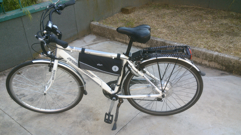

Inserito il - 07/07/2015 : 19:48:13  Mostra Profilo Invia a Clausarts un Messaggio Privato  Rispondi Quotando
Ciao ragazzi vorrei mettere degli pneumatici più affidabili sulla mia bici, quelli montati attualmente sono abbastanza sottili, il diametro della ruota è 28"
Quale mi consigliate di mettere, un tempo sentivo parlare spesso dei big apple, inoltre dovrò necessariamente eliminare i parafanghi?
grazie a chiunque voglia rispondermi

..una mitica Marzano..
allora esistono ancora?
Allora:
Poco più di 3.000 Km, quasi tutti
in città, mai avuto problemi con le continental,
poi d'improvviso ho bucato 3 volte in un mese(sempre la posteriore);
l'ultima bucatura provocata dalla maledetta "fascia antiforatura"
che ha pizzicato la camera d'aria nel punto di congiunzione delle
due estremità. NON LE METTETE !!
Morale della favola: ho preso in antipatia le gomme e stamani le
ho sostituito. Volevo le schwalbe marathon plus, ma non le fanno
per le 26. Ho optato quindi per le schwalbe big apple che cmq hanno nello
spessore della carcassa un rinforzo anti-foratura.
Troppo presto per trarre conclusioni. La bici naturalmente ne ha
acquistato in scioltezza e velocità, sembra più leggera. Inoltre
ammortizza meglio. Naturalmente lo sterrato me lo posso scordare,
ma era raro andarci...
A a proposito costano più o meno 30 ognuna. Ne parlano bene.
Bubu

per Legione,
spero non deluderti, ma credo invece sia una Marzano,
storica bici fatta a Pomigliano d'Arco (alle porte di Napoli).
Un saluto a tutti.
Bubu

bubunapoli ha scritto:
per Legione,
Bubu
Opa, ma davvero sembrava la Montana Blue City.
http://www.montanabike.com/prodotto/bluecity-man-f925-m-tx-35-7v-revo/
bella bipa italiana comunque !
bubunapoli
2124 Messaggi
Inserito il - 08/07/2015 : 23:38:02  Mostra Profilo Invia a bubunapoli un Messaggio Privato  Rispondi Quotando
..hai ragione, due gocce d'acqua.

Ragazzi si tratta della montana bluecity man :) cmq nessuno mi ha detto se devo togliere i parafanghi o meno, come faccio a regolarmi per sapere se non toccano la forcella?
6266 Messaggi
Inserito il - 09/07/2015 : 08:25:33  Mostra Profilo Invia a pilotaDD un Messaggio Privato  Rispondi Quotando
per i parafanghi dipende da te, cioè dalla misure di gomme che vuoi mettere!

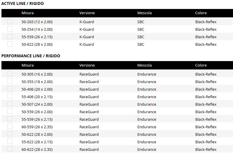

Inserito il - 15/07/2015 : 08:15:11  Mostra Profilo Invia a Clausarts un Messaggio Privato  Rispondi Quotando
stavo valutando le big apple, ho visto sul sito che si possono tenere a 2 bar di pressione per rendere più confortevole la guida, come posso regolarmi per la misura, ci sono diversi modelli sul sito, qual è il parametro che devo controllare per capire se ci passa o meno nella forcella?
