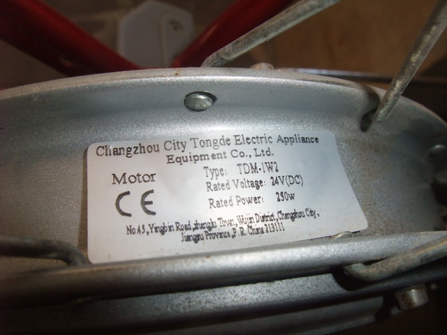

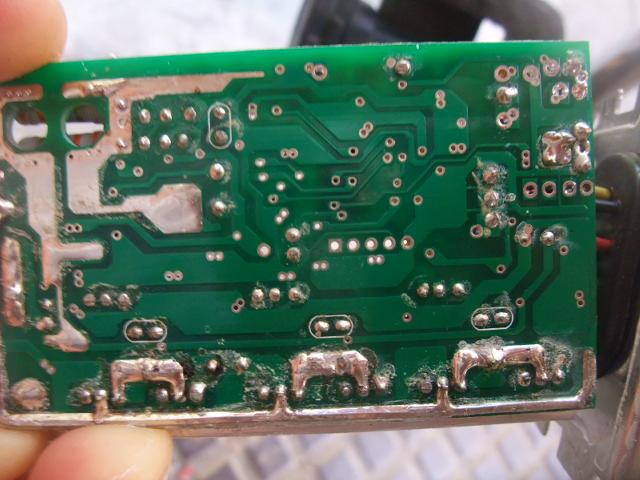

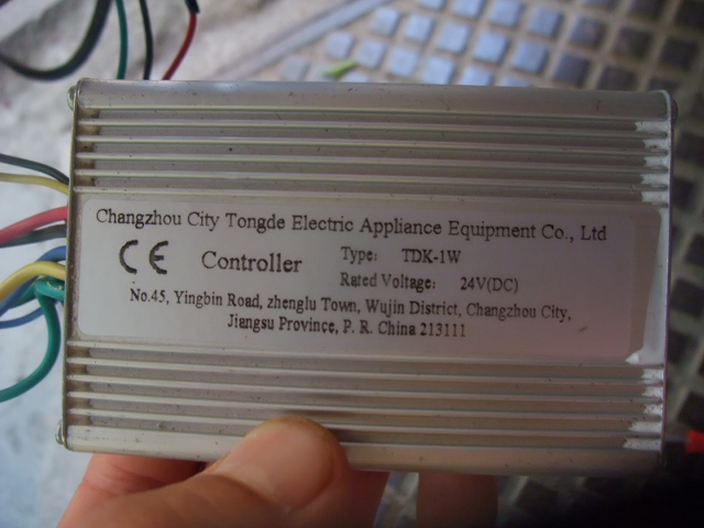

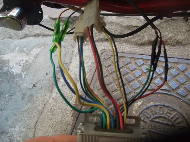

sono certo che il modo di collegare l'accelleratore senza cambiare centralina esiste..nella seconda foto si vedono i cavi da sinistra
3del motore - 5degli accessori Luci ecc -2Batteria -2sensore freno -3Pass

L' acceleratore ha 3 fili NERO massa ROSSO 5v BIANCO segnale
ho provato a collegarli in diversi modi : con by pass al sensore...usando la massa della batteria.
l'acceleratore funzionava ma ad impulsi solo dopo aver dato la prima pedalata assistita.

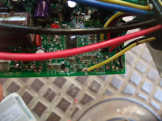

Inserito il - 16/07/2015 : 14:07:25  Mostra Profilo Invia a leroi811 un Messaggio Privato  Rispondi Quotando

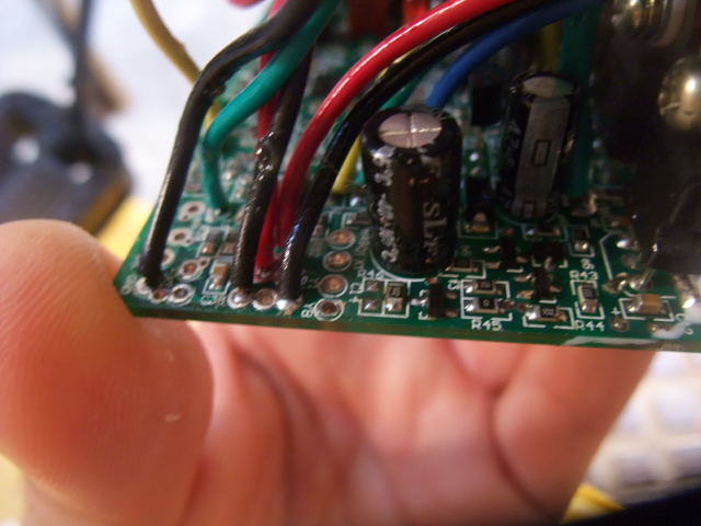

Particolari della centralina aperta...se c'è da fare qualche saldatura o modifica ho l'attrezzatura.. mi manca la conoscenza aimhè
144,68 KB

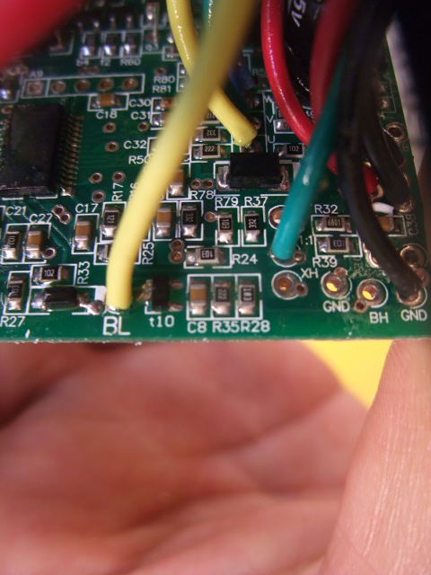

eppure secondo me un modo alternativo c'è..
Monkey50z
814 Messaggi
Inserito il - 16/07/2015 : 22:50:16  Mostra Profilo Invia a Monkey50z un Messaggio Privato  Rispondi Quotando
Ciao, concordo con barba, se l'acceleratore non è previsto sarà dura.....

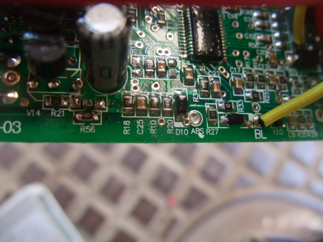

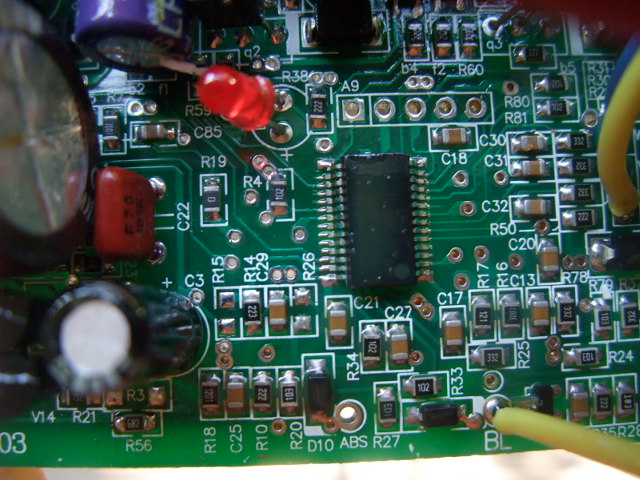

Prova comunque a cercare tutte le piazzole inutilizzate come quella a sx del filo giallo BL con dicitura ABS e riportaci le diciture che trovi, magari ci dicono qualcosa...
Oppure hai fortuna e il tuo sensore di pedalata è analogico e da già in uscita un segnale da 1 a 4V direttamente correlato alla velocità di rotazione dei pedali. Alcune vecchie bici avevano quello. Hai misurato cosa esce da quel sensore? Un picco di tensione al passaggio di ogni magnetino oppure una tensione variabile?
Prova a vedere.

Inserito il - 17/07/2015 : 09:27:10  Mostra Profilo Invia a leroi811 un Messaggio Privato  Rispondi Quotando
le piazzole libere con relative diciture
142,78 KB
leroi811
363 Messaggi
Inserito il - 17/07/2015 : 09:28:24  Mostra Profilo Invia a leroi811 un Messaggio Privato  Rispondi Quotando
153,76 KB
leroi811
363 Messaggi
Inserito il - 17/07/2015 : 09:30:09  Mostra Profilo Invia a leroi811 un Messaggio Privato  Rispondi Quotando
qui altri 2 punti sulla destra liberi da utilizzare
157,39 KB

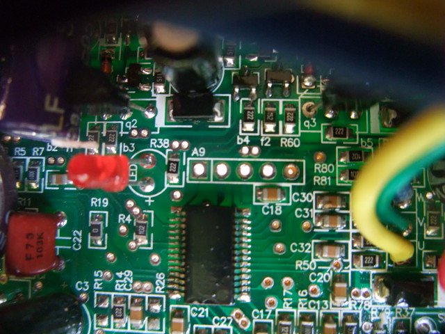

qui un altra fila disponibile in mezzo con dicitura Y1 Y8 e un altra che non riesco a leggere
143,71 KB

Ciao, ti hanno già risposto altri (con i quali concordo in pieno) e purtroppo le sigle che si vedono non corrispondono a quanto ti serve.....
