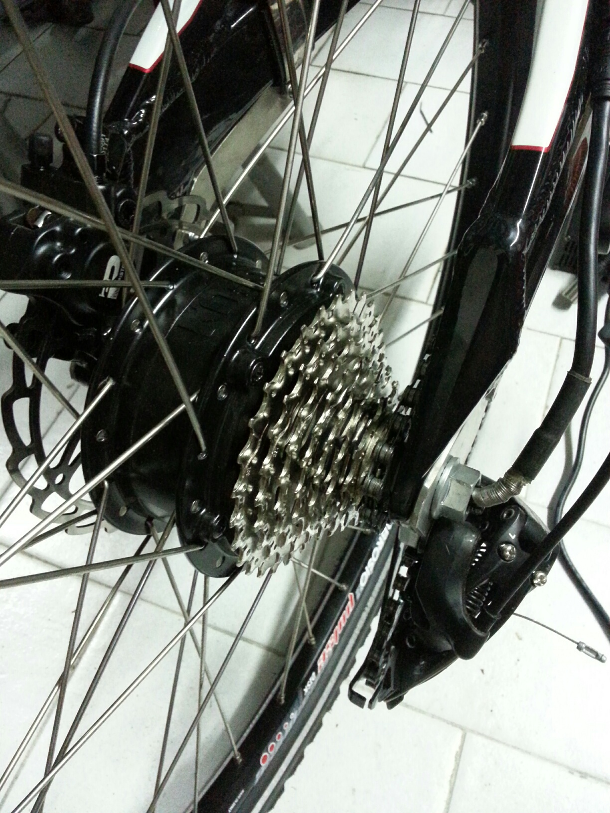

Ero scettico sulle motorizzazioni tanto da avere ora in garage ben 4 motori, un SWXH 24V 255 RPM, UN cst36v 270 rpm, un BPM cod 9 ed un SWXH2-R ( con cambio a cassetta), tutti motori nuovi.
Alla fine incuriosito dal nuovo piccolo della basa BAFANG ecco che l'ho scelto per la motorizzazione.
Impressioni?
Davvero minuscolo, come i molti sapranno dicerto.
Nero come la pece e per questo un bel po accattivante anche se davvvero invisibile su una MTB
E' un motore 36 v - 250w - 270 rpm (cosi acquistato e con un bollino 20" incollato sopra a testimoniare che per ruote da 20" e quindi atto a raggiuingere velocità legali).
Raggiato si ruota Ambrosio (C19)
Raggi inox G13

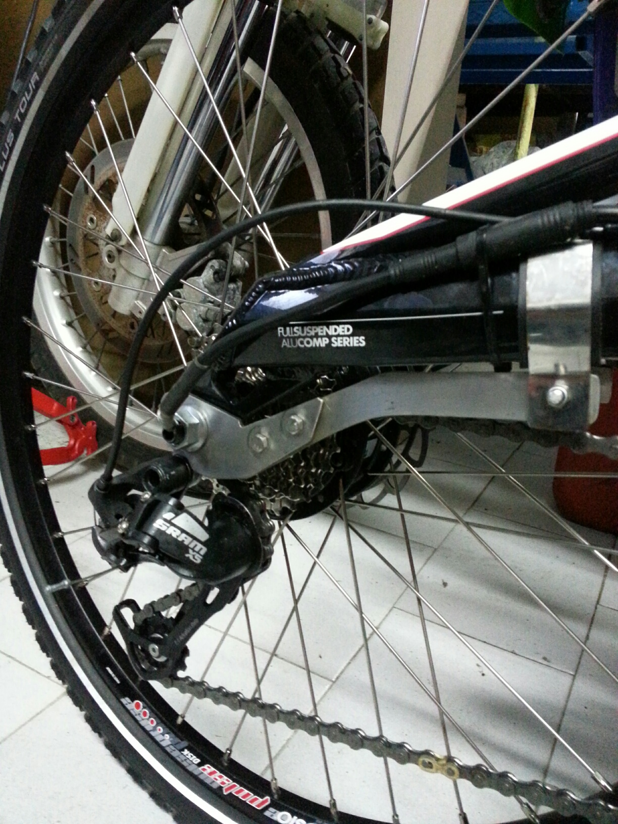

Torque arms (non necessari ma ... ) realizzati da me.

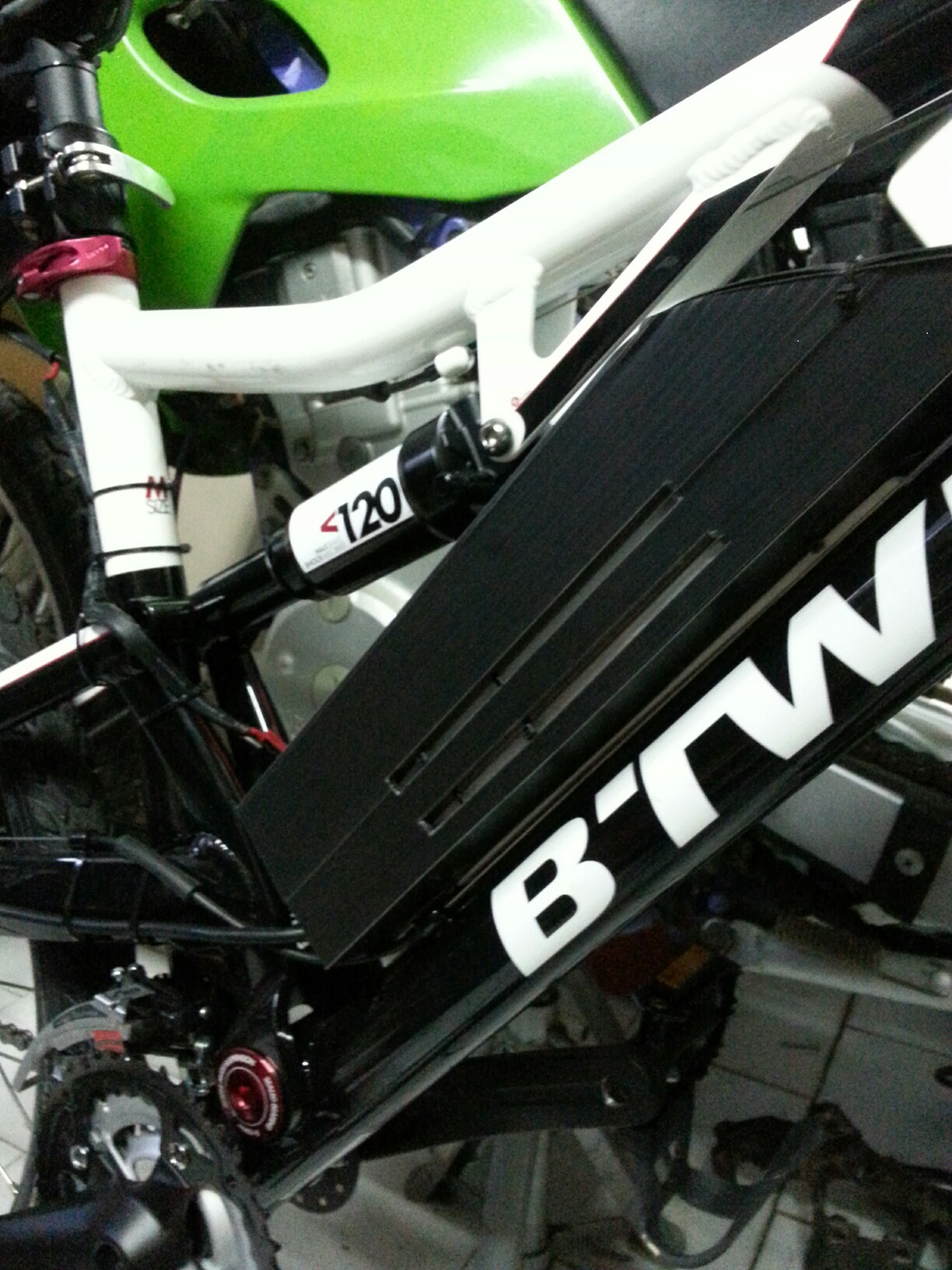

Centralina S12S BMS_BATTERY con custodia realizzata in pannellino alveolare da 5 € di costo e facilmente piegabile

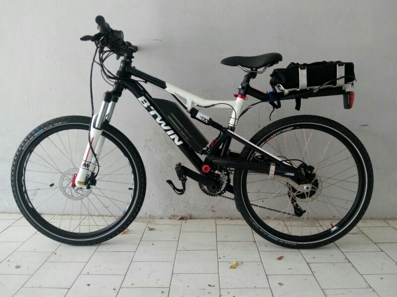

Bike B-Twin biammortizzata (ultima disponibile in Itakliua da Decathlon)

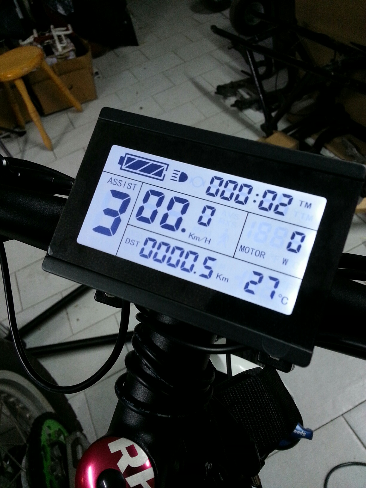

LCD BMS- BATTERY che fa un po dannare per programmarlo visto che tutto il manuale in inglese. Ho dovuto escludere il sensore di velocità anteriore ma ho abilitato il sensore motore e con questi interfacciato si puo regolare di tutto, velocità, assistenza su 5 livelli, ecc..insomma una bellissima ed afficacissima, oltre che elegante alternativa, allo Speedict che pare abbia un ritardo evidente nella gestione dei comandi.

Batteria rigorosamente made in Dennj 14s x 10pcon celle Samsung 3200 mAh posizionata su portapacchi sospeso. non ho fatto far una batteria dedicata sul telaio per poterla utilizzare anche su di una pieghevole che ho in cantiere.
Ed ora ecco le prestazioni settate con l'LCD e con feedback di un ciclocomputer montato su ruota posteriore per certificare velocità:
Da fermo, con ruota sospesa e quindi indoor: 68 Km/h
Con ciclista di h 173 cm e peso di 71.5 Kg, 51 Km/h in pianura con assenza totale di vento e temperatura da LCD di 29° (l'LCD misura temperature esterne e temperatura motore anche ... davvero un bello strumentino e pure economico!)
Salita al 5% 46Km/h
beh, cosa aggiungere? Sono totalmente sorpreso piacevolmente e soddisfattissimo ... per ora.
Unica nota negativa, il motore rispetto agli SWXH precedenti è un pò rumoroso. Naturalmente è stato d ame ben pulito prima del montaggio ed ho anche sostituito il grasso originale con uno al litio.
Ecco alcune foto della realizzazione:

Mi permetto di segnalarti 3 cose.
Per prima ti consiglio vivamente di girare il perno motore con l'apertura verso il basso e fare girare il cavo in modo che faccia una curva a mò di sgocciolatoio, in modo che se prendi pioggia l'acqua non finisca direttamente dentro al motore seguendo il cavo. Fidati che è successo....

Per il cavo avevo pensato che in caso di caduta accidentale lo avrei protetto da danni ma forse seguiro il tuo consiglio perché possibile prenda pioggia.

Per quanto riguarda la posizione del cavo in uscita dall'asse personalmente tolgo sempre la molla di protezione, silicono accuratamente la zona e monto l'asse con il cavo diretto verso l'alto per evitare di tranciarlo in caso di caduta!
Non entra acqua e il cavo è in posizione protetta...

Per quanto riguarda il cavo del motore girolo immediatamente verso il basso, da come è messo è un invito a nozze x l'acqua.
