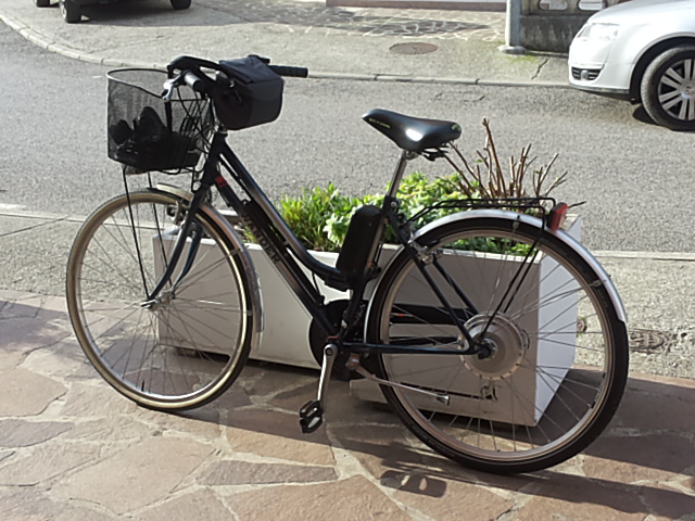

FabioR6
3375 Messaggi
Inserito il - 22/07/2015 : 16:44:47  Mostra Profilo Invia a FabioR6 un Messaggio Privato  Rispondi Quotando
Esatto sempre con noi le batterie, garage se sono buone, costano spesso più della bici intera !!!!
Alla donna ho trovato questa bella soluzione, la stacca in 5 secondi e se la porta via a tracolla!!!!
X il futuro, compra un blocca disco sonoro, quelli da 120 dB, si trovano su internet a 15 €. Fanno un casino pazzesco se solo ti toccano la bici, direi che il suono è fin fastidioso.
184,36 KB
Cube trekking
34.600 km in aumento....
