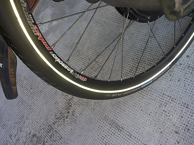

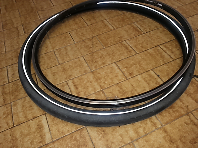

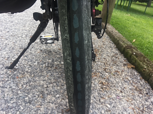

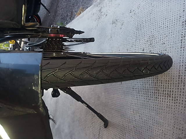

Sono mesi e mesi che ho acquistato la gomma nuova ed il cerchio, visto che dopo 20.000 km la gomma era finita ed il cerchio era parecchio danneggiato. Avevo moltissime crepe a livello dei niples, causate dalle buche, ma anche dal gran peso della bici.
È stato un lavoraccio, come previsto.....
Ma ora sono felice, la ruota gira dritta come una spada e pure la bici sembra andare meglio !!!!
4 ore di lavoro x il tutto !!!!!
prima.......
229,81 KB
dopo....
231,55 KB
264,54 KB
223,71 KB

..ciao Fabio,
ho montato anch'io le marathon plus tour
ma hanno una scolpitura diversa dalla tua.
Ma quante varietà ne sfornano?

3375 Messaggi
Inserito il - 30/07/2015 : 12:21:21  Mostra Profilo Invia a FabioR6 un Messaggio Privato  Rispondi Quotando
Grazie Blindo7, ma da buon meccanico e tutto fare, mi ingegno a fare davvero quasi tutto.
Sono un pignolo e amo la perfezione, se questo può sembrare un difetto.
IL cerchio l'ho preso da Marco, me l'ha regalato x una garanzia, Gentile come sempre, i raggi sono sempre suoi, Alpina da 2,5 mm. Di più non c'è.
Io ho tutto il peso dietro e non condannò nessun cerchio, perché sono bravi a durare così.
P s: un consiglio, se vuoi fare il lavoro tu, non è così difficile.
Ti basta un tira raggi
un po di nastro
e 2 fascette.
Io procedo così:
tolgo la ruota dalla bici.
Col nastro blocco tutti gli incroci dei raggi.
Poi li allenato tutti.
Quindi levò il vecchio cerchio e metto il nuovo.
Inserisco tipo 5 raggi la volta e ci punto appena i nipless. E così via.
Poi si procede a tirare solo a mano.
Si rimonta la ruota sulla bici, si mette una fascetta x controllare il movimento laterale e una per quello eccentrico.
E pian piano si tirano progressivamente tutti.
Non è un lavoro facile, ma con la calma secondo me è fattibile x tutti.

BuBu, le mie sono Maraton plus guard 6. Modello nuovo.
