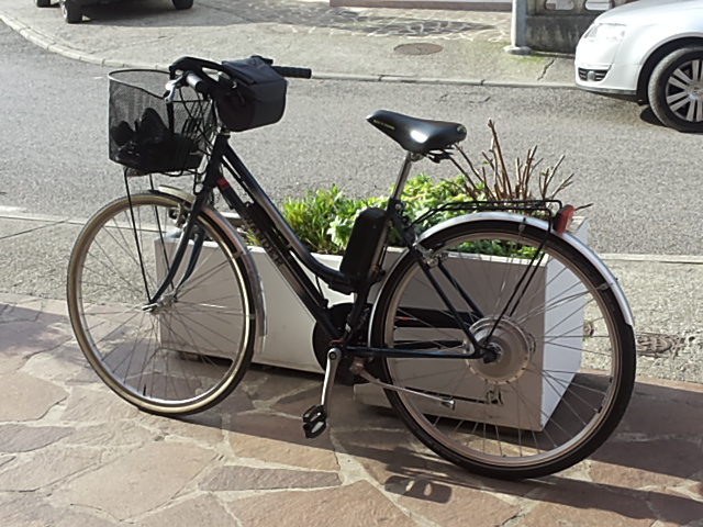

Chi ha detto che è difficile. Io ho risolto così con la bici della donna e ne è entusiasta!!!
oltre al fatto di aver mantenuto il cestino libero che per lei è fondamentale!!!!

La batteria è una 36v 14.5 Ah. Pesa circa 3 kg. La borsa si toglie in 5 secondi, così si ha anche il grande vantaggio di non lasciare la preziosa batteria sulla bici.

la tua Fabio è la soluzione da seguire , bilanciamento perfetto

È una bella soluzione. Adottatela, sarete soddisfatti.
del resto se la donna è felice, cosa chiedere di più.
E la mia ha una bella coscia lunga. :-D
