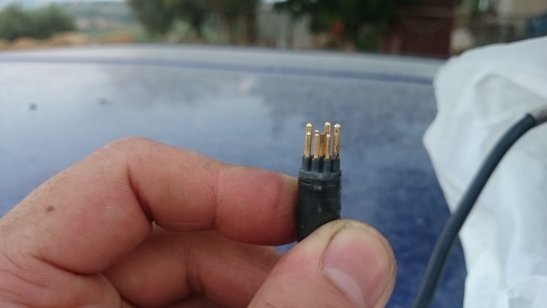

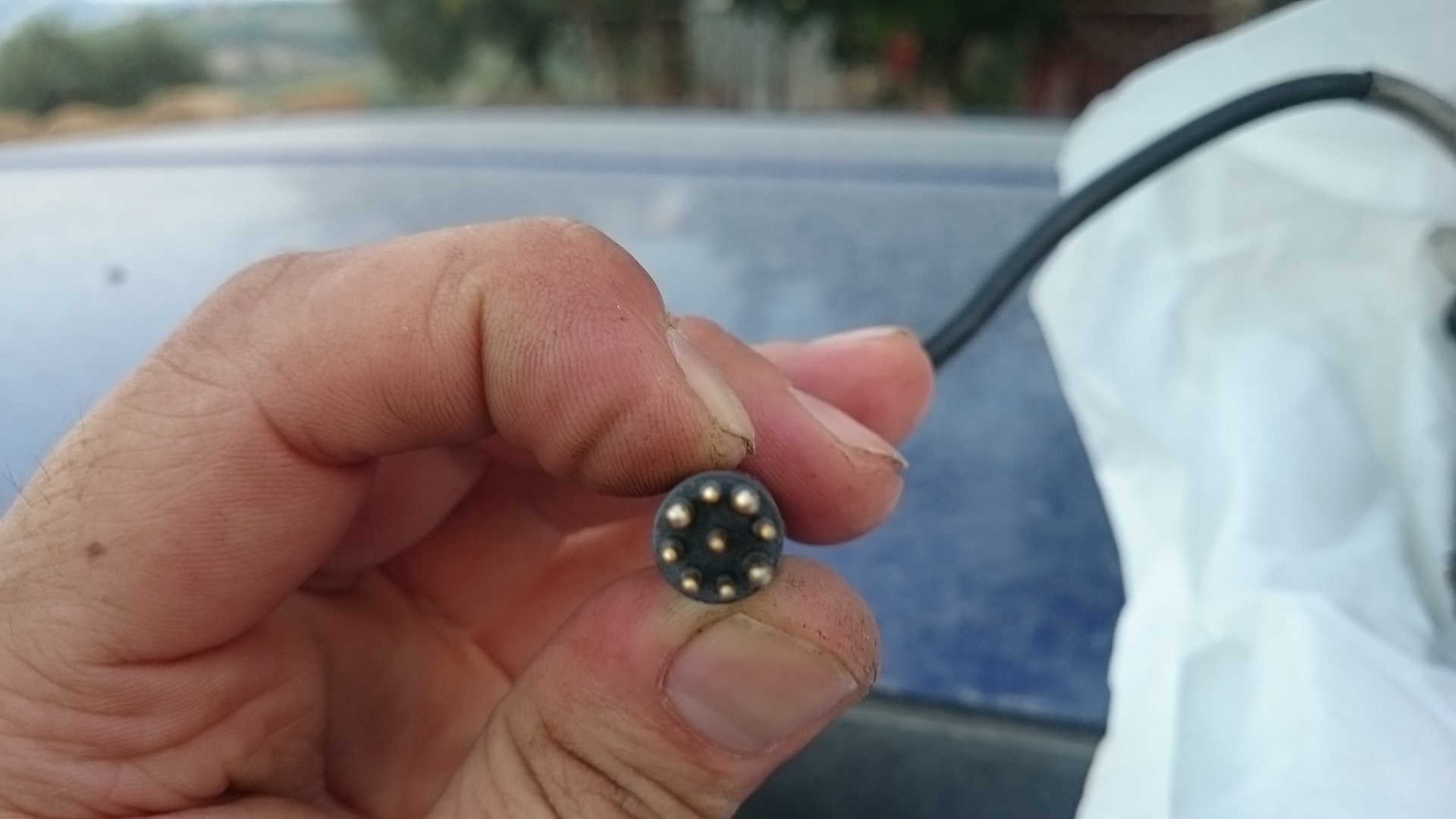

potrebbe essere un cute.
la spina l'hai guardata ?
è fatta così ?

Inserito il - 26/07/2015 : 00:49:46  Mostra Profilo Invia a next un Messaggio Privato  Rispondi Quotando
Grazie e-coso per aver ridimensionato la foto
Si la spina è fatta così

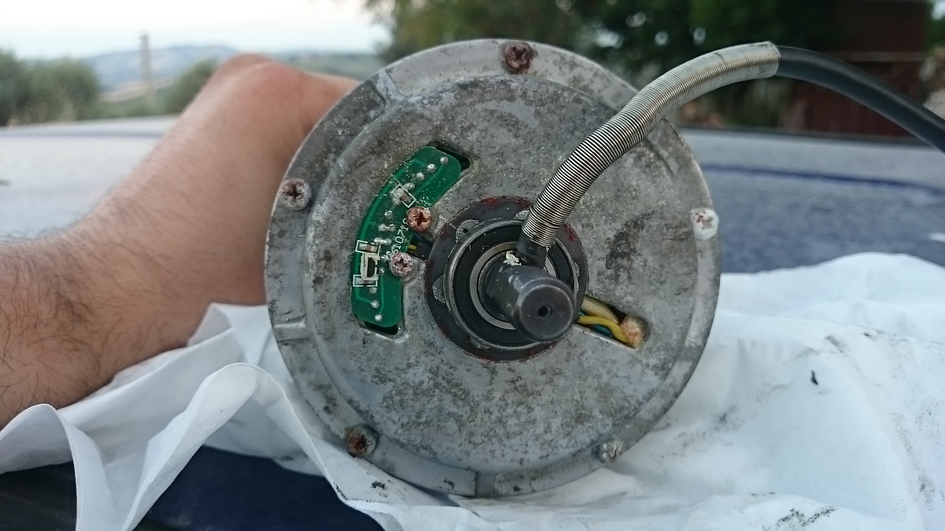

Inserito il - 27/07/2015 : 20:33:10  Mostra Profilo Invia a next un Messaggio Privato  Rispondi Quotando
667,86 KB
674,32 KB

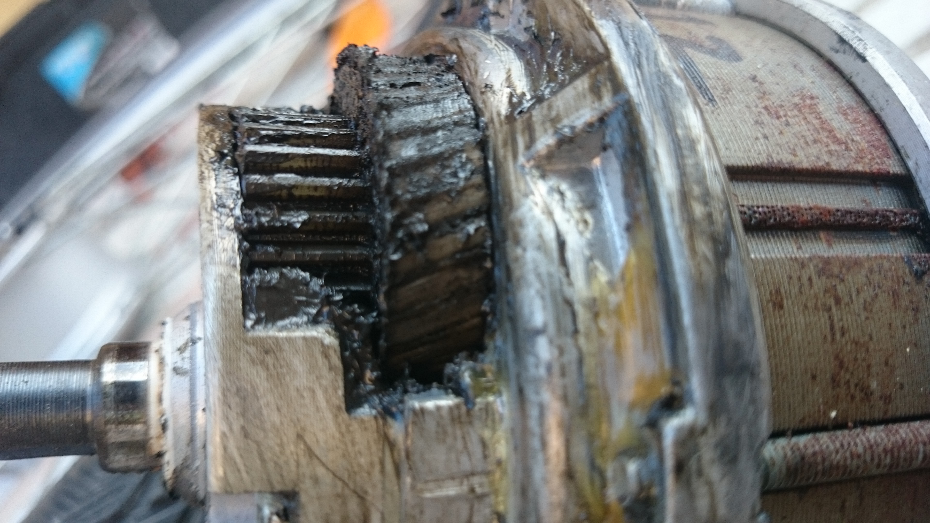

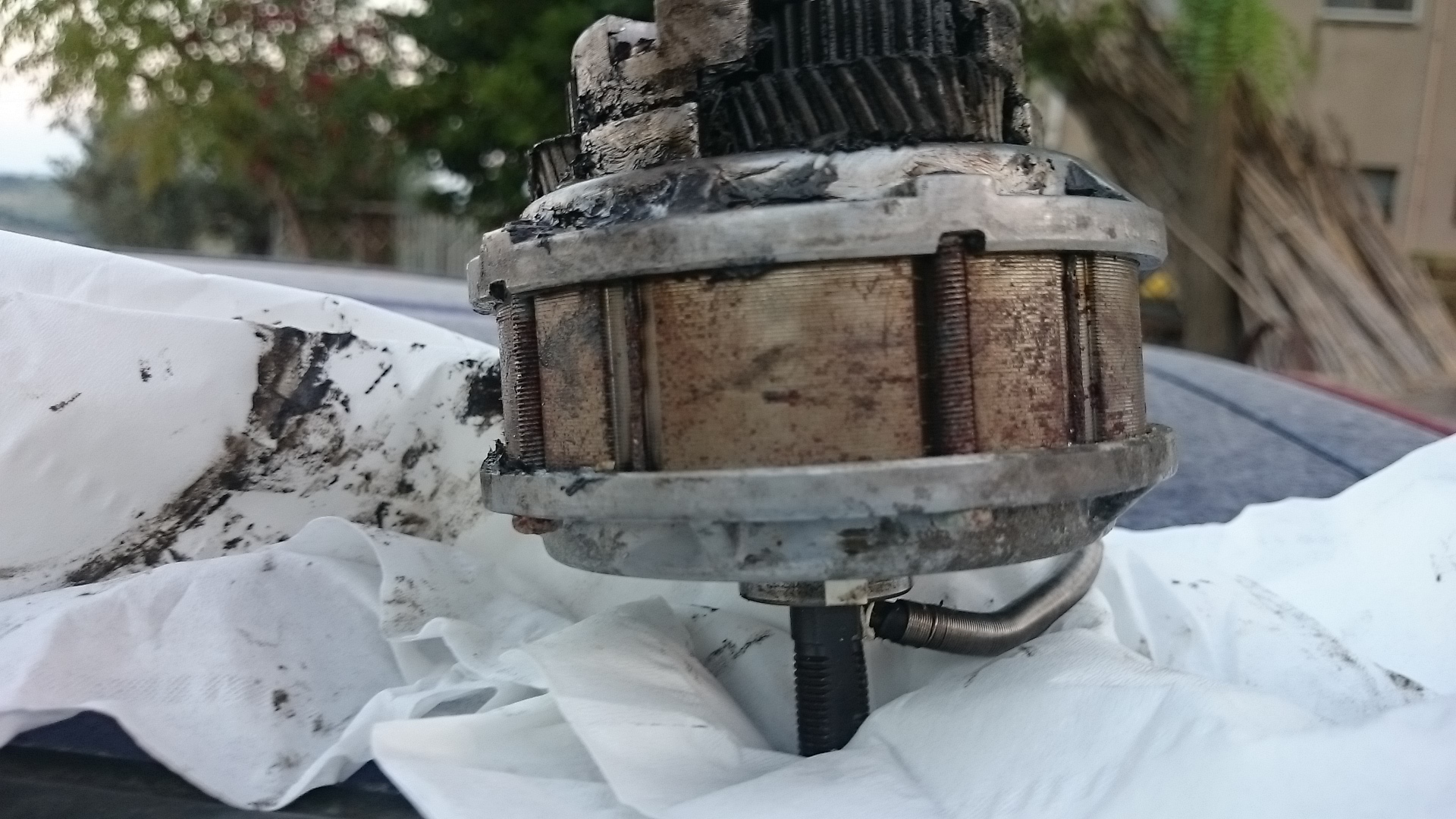

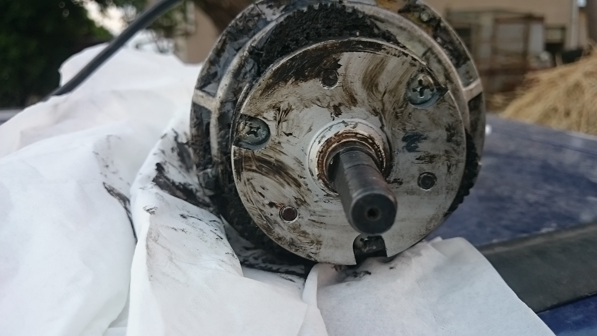

Inserito il - 27/07/2015 : 20:35:03  Mostra Profilo Invia a next un Messaggio Privato  Rispondi Quotando
782,85 KB
822,52 KB
810,44 KB

Inserito il - 28/07/2015 : 12:38:09  Mostra Profilo  Visita l'Homepage di blindo7 Invia a blindo7 un Messaggio Privato  Rispondi Quotando
assomigliano agli ingranaggi dei cute,ma non so se sono a denti storti
http://www.elifebike.com/peng/pic.asp?ModID=PicS224&TypID=S220066
vedi se riesci a risalire a marca e modello del motore
Inserito il - 28/07/2015 : 12:57:22  Mostra Profilo Invia a Barba 49 un Messaggio Privato  Rispondi Quotando
Gli ingranaggi dei Cute sono a denti elicoidali contrapposti in modo da essere silenziosi senza scaricare sui cuscinetti nessuna spinta assiale, quindi sono simili a quelli del link di Blindo7.....
Smontali, pulisci accuratamente il tutto, conta i denti e vedi se tra i ricambi di Elifebike esiste qualcosa di identico: Al limite mandagli una Mail con la foto di uno dei tuoi!
