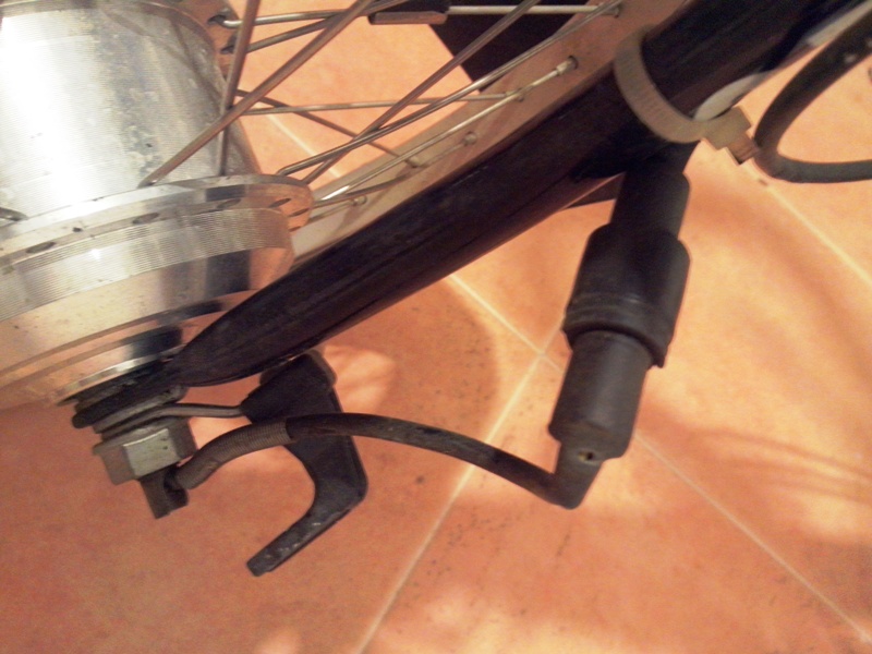

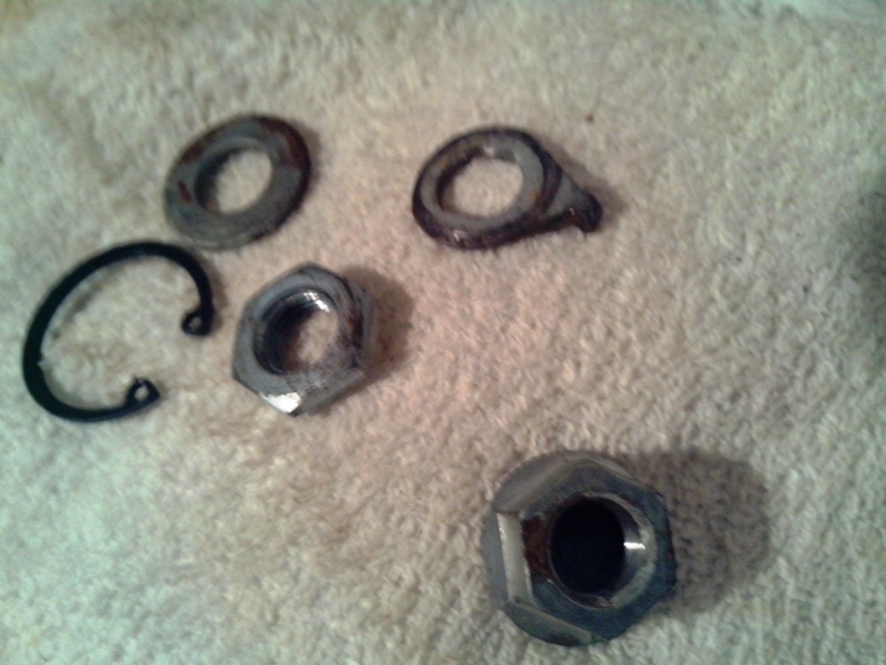

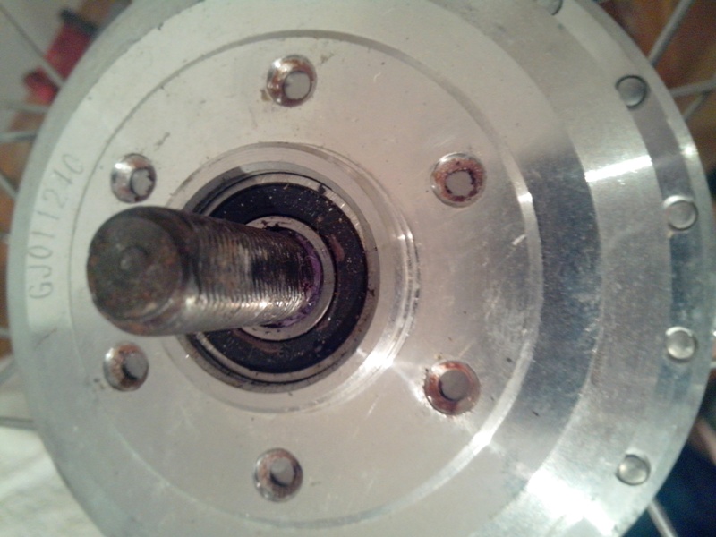

Ho provato a smontare e a prendere misure, ma non so come togliere il coperchio del motore, quello che io ho fatto, è questo:
- tolto la motoruota dalla bici
- tolti i dadi e le rondelle di fermo
- tolto un dado lato coperchio motore
- sotto il dado c'era una rondella elastica, tolto anche quella
- svitate le 6 viti sul coperchio
ma a parte lo scorrere liberamente della calotta sulla parte filettata delle viti,null'altro si è sbloccato, come devo fare per aprire il motore? Ci vuole un estrattore?

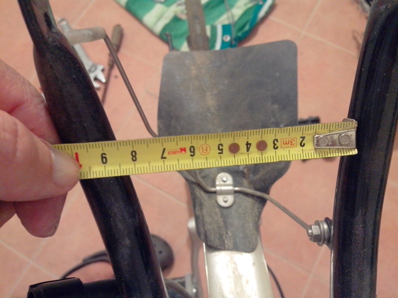

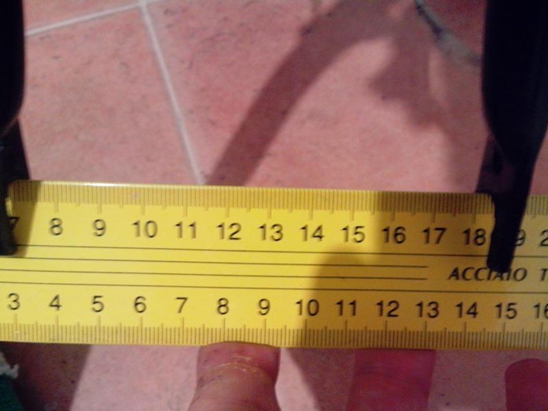

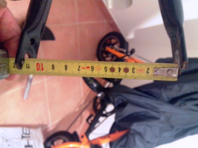

Qui sotto foto delle misure della forcella, che, una volta allentati i dadi, si è allargata elasticamente un bel po' da sola.
Come si vede dalle foto, il motore ci sta comunque a pelo, perchè dai forcellini in su la forcella si restringe subito molto.

Inserito il - 27/07/2015 : 10:47:13  Mostra Profilo Invia a T4R un Messaggio Privato  Rispondi Quotando
Non dovevi svitare le 6 viti il motore si apre dall'altra parte.
Per Desafinado mi costrui una sorta di svitatore che si incastrave in 3 buchi che sono appunto dall'alto lato del motore.
Se puoi metti foto.
ercole67
1459 Messaggi
Inserito il - 27/07/2015 : 14:07:09  Mostra Profilo Invia a ercole67 un Messaggio Privato  Rispondi Quotando
Le sei viti dovevi toglierle comunque perché fissano il motore alla cassa e vanno quindi rimosse per sfilarlo.
Per aprire la cassa ti occorre una morsa ed una chiave a pappagallo grossa: infila l'asse dal lato viti nella morsa, rivestì con una vecchia camera d'aria il bordo del motore dalla parte opposta e stringilo con la chiave a pappagallo, un po' di forza ed il coperchio si sviterà.
