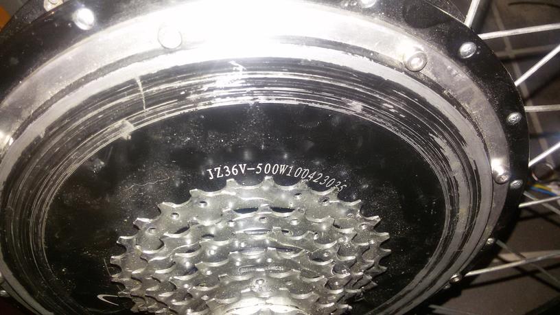

E' lo stesso nine 6*10 garchofizzato stell/triangolo che ha portato al collasso la centralina di cui parlo nell'altro post. Fino a 3600W li ho letti prima che morisse la centralina.
Forse a te il codice sulla foto dice qualcosa in più sui Watt che può reggere...per me è arabo.

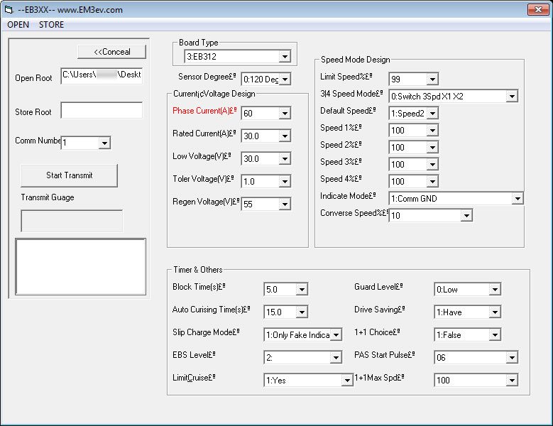

Questi sono i parametri configurabili vai software:
Le Kelly, tieni presente, non conseno l'uso del PAS. Sono molto piccole, erogazione molto "smooth", e reggono potenze davvero non necessarie su una bici, ma sono anche più delicate e complesse delle varie che si trovano con chipset Infineon.
