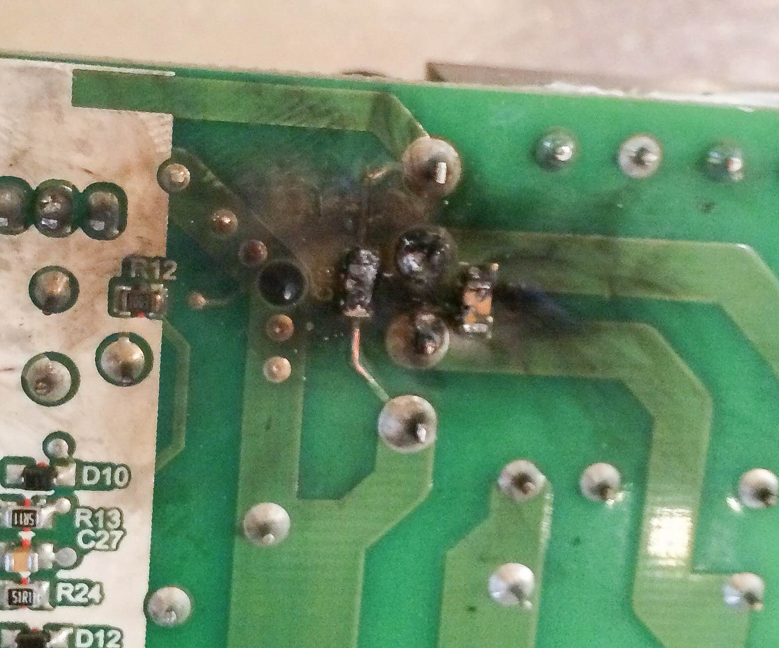

Ciao ragazzi, mi si è "bruciato il carica batteria, è l'originale Bosch per motori active e perfomance, sarà riparabile?

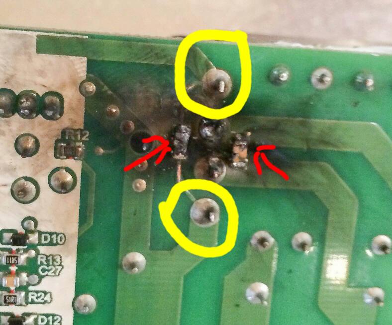

Quelli indicati dalle frecce sono dei diodi ? Prova a levare quel coso nero distagnando nei punti indicati in giallo e vedi che c'è sotto.
Mal che vada, non puoi fare danni.

I due componenti indicati dalle frecce sono dei condensatori, puoi anche toglierli e non rimontarli, non sono indispensabili. Il "coso nero" invece è un ponte diodi, probabilmente è andato in corto, e se sei fortunato non ha fatto altri danni. Indicativamente puoi sostituirlo con uno da 400v 5a, stando attento che la piedinatura combaci.

Vero Daniele so che tu sei una elettronico super , non avevo notato tutti i 4 piedini.
Su 2 schede di letti elettrici che ho riparato, erano partiti proprio quelli, ( detto anche ponte di Graetz ) ma senza quel po po di bruciato.
In pratica trasforma la corrente da alternata a continua. La raddrizza.
