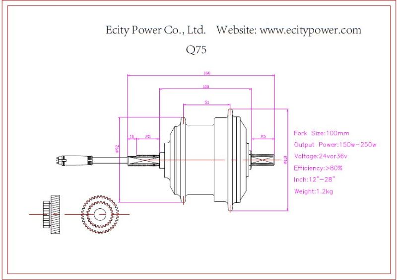

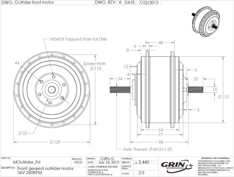

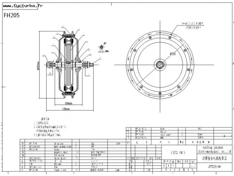

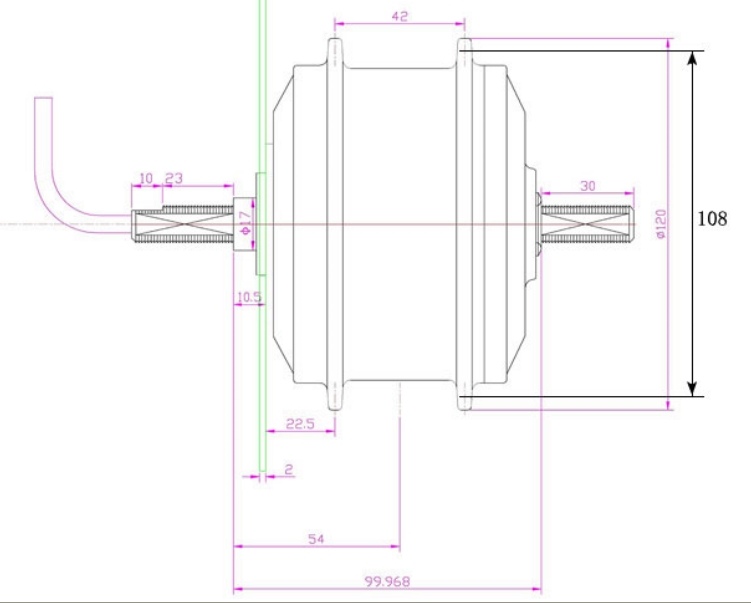

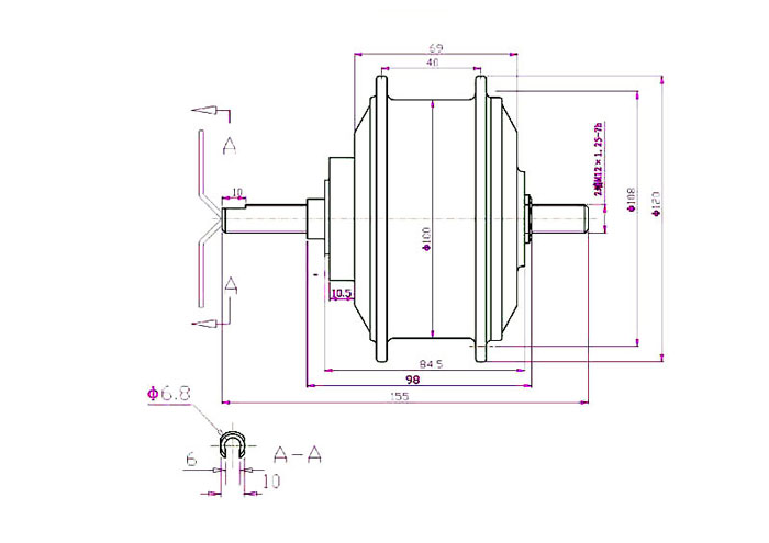

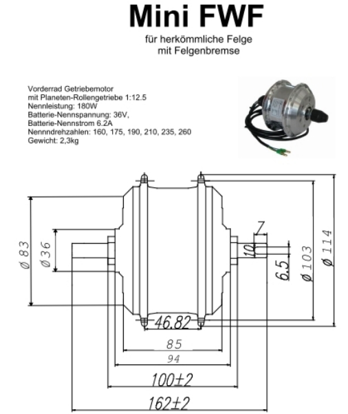

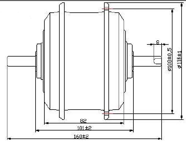

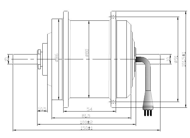

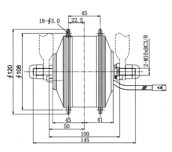

Metto qui i disegni di un po' di piccoli motori hub anteriori che ho trovato in giro per la rete, in modo da avere le misure sempre sottomano, se ne avete altri, aggiungete:
Bafang SWXU
49,68 KB
Cute 85
30,09 KB
Cute 100
75,87 KB
Cute Q75
47,36 KB

Mini-FWF
72,25 KB
NineContinent205
65,5 KB
Outrider mini motor
71,24 KB
