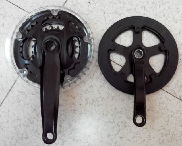

Risolto l'arcano...
Il problema non era il sensore pas, ma la guarnitura.
Questo succede a comprare le bici usate
Il vecchio proprietario mi aveva detto di aver cambiato la guarnitura, ma non mi aveva detto di averne montato una da 150mm
sostituita con una da 170mm ho smesso di frullare a vuoto.
Già che c'ero ne ho montato una a 3 velocità.

Magari aveva le gambine corte....!!

Cos'era, un nano di Biancaneve???
