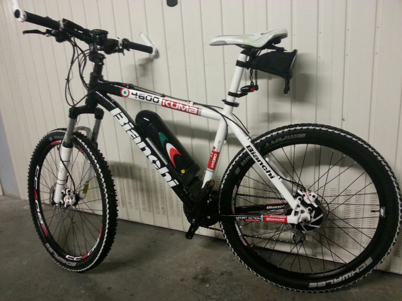

                       Un carissimo amico vende  la sua e-biKe fatta da me.!!!  Motore 250, da 24 V alimentato a 36.  Kit Alcedo.  Vorrebbe 1400  €.  La bici fa 42 Km/h, e va da Dio.  LA BICI è fantastica.  La vende x passaggio a qualcosa di più performante.

                      |  ciao fabio,scusa la mia ignoranza in materia.perchè uno dovrebbe mettere un motore da 24v e alimentarlo a36.? |
                 36553 Messaggi  |
                       Inserito il - 03/08/2015 :  22:52:34
                       @Marco ap:   Ma per andare più veloce, che altro???
  Infatti invece di 25-27Km/h raggiunge e supera i 40Km/h...     |

                       Mi sembra strano che passare da 24v a 36v dia questo margine di guadagno....  Al massimo arriva a 33/35 km/h |

                      |  Scherzo... Mi sembra eccessivo ma non mi permetto anzi... Era proprio la domanda che ti avevo fatto prima... Se metto una terza batteria sulla mia portando a 36v avrei questi margini di guadagno? |

                       Se vuoi conoscere a priori la velocità che avrai sovralimentando un motore basta che moltiplichi la vecchia velocità (27Km/h) per la nuova tensione (36V) e dividi il risultato per la vecchia tensione (24V): Come potrai notare escono circa 40Km/h che poi a batteria carica (le 36V sono cariche a 42V) danno i 42Km/h dichiarati da FabioR6...
  Naturalmente la centralina dovrà essere da 36V e fornire abbastanza corrente per permettere le nuove prestazioni, non si va certo a 40Km/h con 250W!!!     |

                       Il kit era mirato x la velocità. Comunque sia a batteria  Completamente carica e ed aiutando abbastanza, si riesce a toccare i 46 all'ora!!!!   Ora il mio amico ha messo gli occhi su una Cube Biammortizzata. Bici davvero fantastica. |
