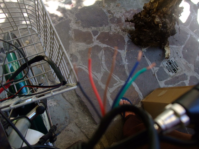

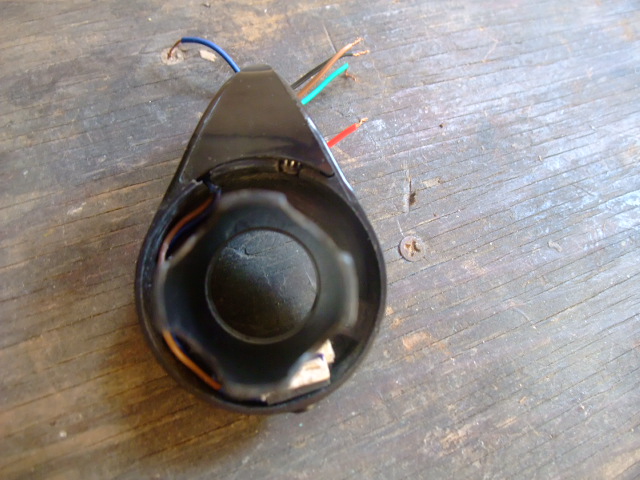

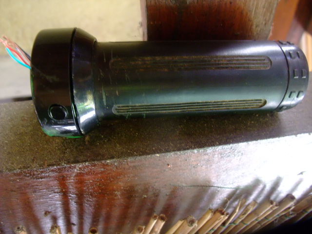

Salve ragazzi , ho acquistato questa Coolthings 36v con un "unico", almeno spero, problema : manopola dell'acceleratore non funzionante.
Volevo porre alcune domande : la manopola guasta aveva un pulsante di cui non ho capito l'utilizzo.
La manopola che devo montare non è provvista di questo pulsante.
Allego foto:

ci sono 5 fili di entrata...di cui il marrone ed il blu che erano collegati ad il pulsante
il rosso il nero ed il verde alla manopola.

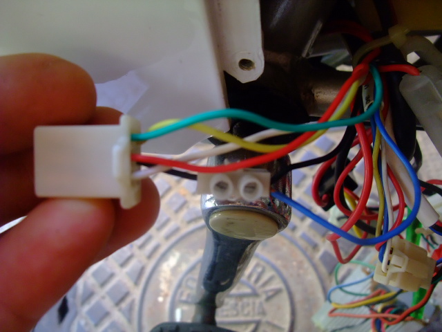

Questi fili vanno al fanalino anteriore e poi proseguono fino alla centralina ma ....

leroi811
363 Messaggi
Inserito il - 30/07/2015 : 14:42:53  Mostra Profilo Invia a leroi811 un Messaggio Privato  Rispondi Quotando
cambiano di colore e numero..
verde, bianco, giallo, rosso , nero e blu collegati insieme...?
Spero in qualche chiarimento..

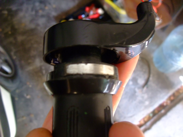

Questo è l'acceleratore vecchio ..ha un magnete sulla manopola.che a seconda della distanza dal sensore da più o meno tensione.
Quello nuovo non so proprio come aprirlo sinceramente.

Ho smontato anche il sensore di hall....facendo una prova incrociata con i due sensori ho dedotto che è il sensore nuovo a non funzionare...stavo montando quello..vecchio alla manopola nuova quando mi si sono staccate due saldature del sensore...va bhe va!!
36481 Messaggi
Inserito il - 06/08/2015 : 08:59:20  Mostra Profilo Invia a Barba 49 un Messaggio Privato  Rispondi Quotando
Vedi, talvolta siccome abbiamo in mano un oggetto nuovo diamo per scontato che debba per forza funzionare, ma con i Cinesi la cosa è assai poco scontata!!!
Se il sensore ha la sigla puoi provare ad acquistarlo nuovo, costa veramente una miseria.
