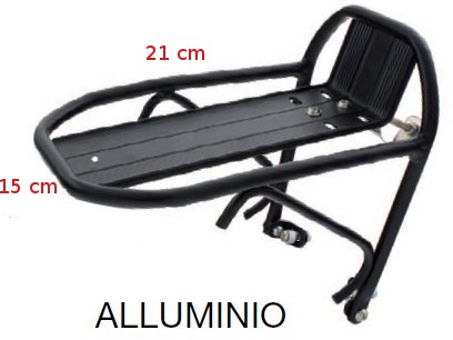

Per scaricare il posteriore stavo valutando la possibilità di trasferire la batteria sull'anteriore, utilizzando questo portacesto:
24,69 KB
va montato sugli attacchi v-brake, mi dicono che può reggere fino a 5 kg.
Che ne dite?
Sulla guida come influirebbe il carico sull'anteriore?

Io non lo farei.
Secondo me la guida ne risentirebbe parecchio, per via del peso eccessivo in sospensione sulla ruota anteriore, che comunque girerebbe insieme alla ruota in fase di sterzata, con un fastidiosissimo effetto pendolo.
36482 Messaggi
Inserito il - 19/09/2016 : 21:36:23  Mostra Profilo Invia a Barba 49 un Messaggio Privato  Rispondi Quotando
Se proprio vuoi montare la bici sull'avantreno devi farlo collegandola al telaio, non alla forcella, qualsiasi peso tu metta sarà sempre troppo!!!
2163 Messaggi
Inserito il - 21/09/2016 : 11:01:16  Mostra Profilo Invia a Miura72 un Messaggio Privato  Rispondi Quotando
Io ti posso solo consiliare che una prova non fa male a nessuno il peso è sul forcellone fissato alla ruota quindi la sospensione della forcella non si usura anzi si allegerisce la cosa un po drammatica è che il baricentro restera alto e li si sentira il peso
Da qua da me nel mio paese da piu di 30 35 anni transitano Olandesi con il pertapacchi anteriore super carico pero anno il baricentro molto piu in basso essendo sullo stelo della ruota
Modificato da - Miura72 in data 21/09/2016 11:02:52
Inserito il - 21/09/2016 : 11:33:54  Mostra Profilo Invia a Steu851 un Messaggio Privato  Rispondi Quotando
sulla scavalco basso da città ho il cestino anteriore, ma bastano un paio di kg (2 litri di latte ) per stravolgerne la guidabilità
Protozoo
106 Messaggi
Inserito il - 24/09/2016 : 18:49:54  Mostra Profilo Invia a Protozoo un Messaggio Privato  Rispondi Quotando
Ciao a tutti e grazie per gli interventi ed i suggerimenti.
Direi che l'idea della batteria all'anteriore è da cestinare. Opterò per una soluzione alternativa.
Grazie!

Inserito il - 25/09/2016 : 19:34:41  Mostra Profilo  Rispondi Quotando
Se posso consigliarti ci ho viaggiato un anno con la batteria in quella posizione, te lo sconsiglio, la bici è si piu bilanciata nel complesso perché i carichi sono distribuiti, però ogni volta che lasci il manubrio questo si gira di colpo per via del peso (quando per esempio è sul cavalletto) facendo cadere la and ice intera. Alla fine ho cambiato proprio il progetto dalla disperazione.
Oltretutto nessuna casa costruttice fa uscire e bike con la batteria davanti, un motivo ci sarà....

36482 Messaggi
Inserito il - 26/09/2016 : 11:05:05  Mostra Profilo Invia a Barba 49 un Messaggio Privato  Rispondi Quotando
Come già detto se proprio si desidera montare una batteria davanti per equilibrare i pesi occorre trovare un supporto che sia fissato al telaio della bici (cannotto) e non alla forcella, altrimenti la guida (e il parcheggio) peggiorano assai.

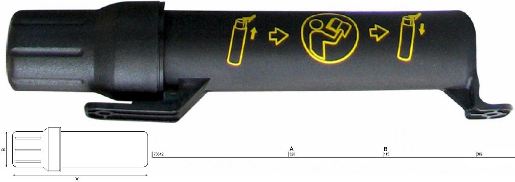

Protozoo
106 Messaggi
Inserito il - 26/09/2016 : 17:23:14  Mostra Profilo Invia a Protozoo un Messaggio Privato  Rispondi Quotando
Come dicevo nel precedente post ho archiviato l'idea di spostare sull'anteriore la batteria ma forse ho trovato un "contenitore" da poter installare sul tubo del telaio in posizione avanzata, rigido quanto basta, tappo a vite, già bello e pronto :)
Cosa ne pensate?
