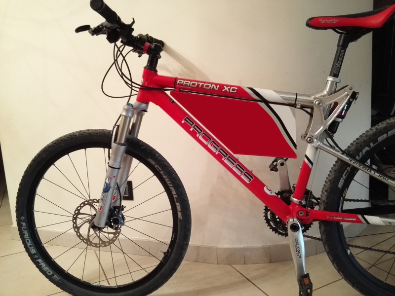

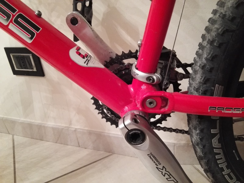

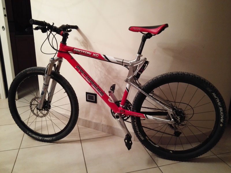

la bici e' arrivata,ma nel frattempo le scelte del motore si sono modificate...
A mente fredda e ascoltando i vostri sconsigli sul cyclone mi sono messo a guardare il bbs02 750w 25a 48v...
Devo dire che visto che si tratta del mio primo kit questo avra' meno complicazioni rispetto al gran lavoro di "mano d opera" che ha il cyclone ... e poca mia esperienza...
Cosi' avrei un alternativa "montana" da sfruttare visto che tutti i miei amici vanno a cercar le salite li potrei seguire senza troppo "rumore" ,e cosi' avere sia il mezzo per andar al lavoro sia per andar in montagna come svago...
In più da non sottovalutare la questione garanzia,acquistare in UK o Grecia o Taiwan in caso di problemi costerebbe gia' troppo per spedire...
Il kit bafang ha dei limiti nell installazione?
163,32 KB
164,63 KB

Da quel che so(leggendo qui e chiedendo) credo che per le salite davvero lunghe e ripide su sterrato sia meglio un motore a 36 volt di uno a 48 volt. Quindi (ma gli altri ne sanno di più) probabilmente a te andrebbe bene un BBS da 36 volt 350 watt o 500 watt che hanno più coppia ai bassi regimi di un 48 volt 750 watt che è già quasi un motore "motociclistico" e che, quando lavora sotto il regime di coppia, spreca molta corrente e scalda molto..

Eze73
435 Messaggi
Inserito il - 13/09/2015 : 10:51:43  Mostra Profilo Invia a Eze73 un Messaggio Privato  Rispondi Quotando
159,43 KB
su per giu' il pacco batterie lo mettero' li o nello zaino...
Inserito il - 13/09/2015 : 11:39:01  Mostra Profilo Invia a Steu851 un Messaggio Privato  Rispondi Quotando
Grazie alla geometria della sospensione posteriore puoi tranquillamente fissarla agli attacchi della borraccia, abbassando il baricentro. Lo zaino: non mi pare una buona idea avere un cavo di potenza che ti lega alla bici, se intendi invece la borsetta sottosella OK, ma secondo me messa in basso nel triangolo è meglio.
Modificato da - Steu851 in data 13/09/2015 11:41:24
Eze73
435 Messaggi
Inserito il - 13/09/2015 : 11:51:39  Mostra Profilo Invia a Eze73 un Messaggio Privato  Rispondi Quotando
L idea di fassarla alta era nata dall utilizzo del Cyclone che avrebbe portato via spazio nella zona corona...
FabioR6
3375 Messaggi
Inserito il - 13/09/2015 : 17:36:03  Mostra Profilo Invia a FabioR6 un Messaggio Privato  Rispondi Quotando
Purtroppo hai cambiato idea in corso d'opera.
Si poteva fare una batteria più piccola e leggera con identica potenza.
Ora dobbiamo vedere come piazzare 140 celle Sony nel triangolo.

36551 Messaggi
Inserito il - 14/09/2015 : 23:28:49  Mostra Profilo Invia a Barba 49 un Messaggio Privato  Rispondi Quotando
Una batteria davvero mostruosa, penso che la potresti usare tranquillamente per saldare il telaio in caso di rottura: Le Sony Konion sono veramente bestiali come corrente di scarica e come "drop"...
Bella anche la bici, l'ammortizzatore montato in alto come nelle Orbea lascia libero veramente un bello spazio nel triangolo del telaio!
Quanto ai BBS-02 ricordatevi che adesso girano tutti a 125RpM, sia i 36V che i 48V, quindi a meno che tu non avessi preso un BBS-01 da 36V non avresti trovato nessuna differenza di rotazione dei pedali!!!
