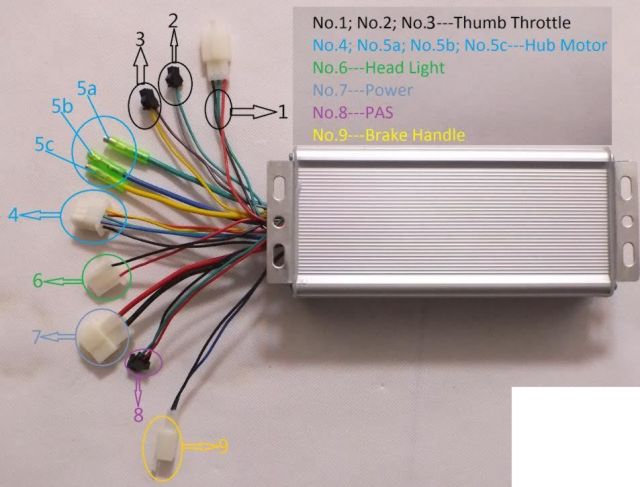

Salve ragazzi ho bruciato la mia centralina e come da titolo cerco una centralina 24V da 18/20A max per motore brushless con hall.
Non mi serve l'acceleratore (vorrei lasciarla legale e non avrei dove metterlo dato le marce sul manettino).
Mi servirebbe senza display (ho soltanto i 3 led sul manubrio).
In pratica dovrebbe avere:
3 fili per il motore (verde, giallo, blu)
5 fili per i sensori hall
3 fili per il pas (giallo,rosso,blu)
2 fili per ingresso batteria (rosso e nero)
2 fili per leve freno
2 fili per indicatore led batteria (o faro).
E' gradito sia qualcosa di usato funzionante o consiglio di acquisto su sito.
Su ebay l'avrei trovata a circa 40 euro spedita ma arriverebbe nella mia prossima reincarnazione
Questa: http://www.ebay.com/itm/24V-250W-brushless-controller-for-E-bike-scooter-/260882371745?pt=LH_DefaultDomain_0&hash=item3cbdcd14a1
Ma i primi di settembre dovrei tornarci al lavoro quindi aspetto le Vostre proposte.

dite che questa può andare bene?
http://www.ebay.it/itm/171854837532?_trksid=p2060353.m1438.l2649&ssPageName=STRK%3AMEBIDX%3AIT
rimarrebero scollegati soltanto i cavi dell'acceleratore e credo che non sia indispensabile.

ho preso quest'ultima da 24v 500w... stava per scadere l'asta Consegna prevista dal 13 al 20 agosto. Totale compreso spedizione 54 Euro.
36493 Messaggi
Inserito il - 10/08/2015 : 14:23:29  Mostra Profilo Invia a Barba 49 un Messaggio Privato  Rispondi Quotando
Naturalmente non sei obbligato a collegare l'acceleratore, la centralina va bene anche senza...
Comunque personalmente monto sempre gli acceleratori thumb a sinistra in modo da non interferire con il cambio e spingo in avanti con il pollice.
PS) Potrebbe accadere che il tuo pas non sia compatibile con quella centralina, talvolta capita!

la mia paura dell'acceleratore era più rivolta ad un eventuale acceleratore legale, che interviene insieme al pas per aumentare/diminuire il livello di assistenza; ma credo che non sia questo il caso.
36493 Messaggi
Inserito il - 10/08/2015 : 22:16:46  Mostra Profilo Invia a Barba 49 un Messaggio Privato  Rispondi Quotando
Non esistono in normale commercio centraline come quella da te descritta, l'acceleratore ha sempre la prevalenza sul pas...
Ci sono come ricambi di alcune marche di bici che adottano l'acceleratore per dosare l'assistenza fornita dal pas.

Centralina arrivata stamattina...
collegata ma pedalando non si muove nulla (non ho l'acceleratore).
O come detto da barba non è compatibile con il mio pas; oppure ho il dubbio che voglia il contatto on/off con la chiave.
Credo che sia probabile la seconda, perchè all'uscita per le luci non rilevo alcun voltaggio (spinotto 6).
Secondo Voi è corretto che gli spinotti 1-2-3 servano tutti per l'acceleratore? Sul numero 3 (2 fili giallo/viola) rilevo 26 volt, è normale? o forse è proprio questo che devo ponticellare? Non vorrei far saltare anche la centralina nuova

Probabilmente i tre connettori che vengono definiti "Thumb throttle" vanno collegati all'acceleratore dedicato, che guardacaso incorpora sia il pulsante di accensione che l'indicatore di livello batteria a led!!!

Grazie barba, nel frattempo, ho cercato in giro per il web acceleratori e tutti hanno solo 3 fili, quindi mi sono risposto da solo.
Ho ponticellato lo spinotto numero 3 ed allo spinotto delle luci (il numero 6) sono arrivati 26v.
Tutto sembra funzionare, Vi farò sapere appena la proverò su strada
PS. sull'annuncio l'unica misura che compare delle dimensioni della centralina è 85 mm Credevo che fosse la lunghezza ma invece è la larghezza.
é molto più grande della mia, dovrò trovargli un nuovo alloggio. 14,5cm X 8,5cm X 4cm.

Si tratta di una centralina da 500W, quindi è più grande di quella che avevi!

Confermo che anche lo spinotto numero 2 dà 26volt, dopo il ponticello allo spinotto numero3 (quindi è certamente l'indicatore di carica a led).
Ma veniamo alla parte più bella!
Provata su strada ! Si vedono tutti i 32 denti?
Davvero una potenza in salita e raggiunge la massima velocità in pochissimo tempo; esattamente quello che volevo
Unico appunto ma che risolverò sostituendolo, con il mio pas (5 magneti) l'on del motore arriva dopo 2 intere pedalate (ma quando attacca è un fenomeno )
