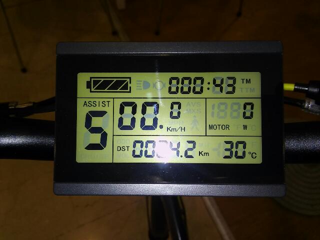

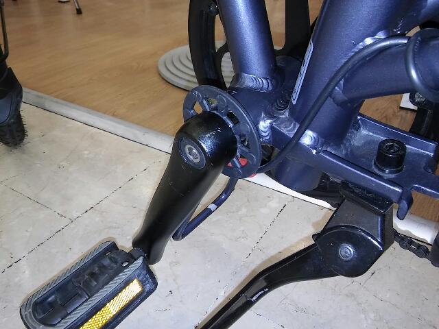

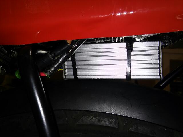

scannella
811 Messaggi
Inserito il - 13/08/2015 : 18:38:24  Mostra Profilo Invia a scannella un Messaggio Privato  Rispondi Quotando
Provo ad aggiungere altre foto
52,83 KB
31,87 KB
Modificato da - scannella in data 13/08/2015 18:39:16
