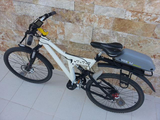

Ciao a tutti,
dopo tante letture su questo forum finalmente l'ho fatta anch'io!
La sto testando da un paio di mesi e, dopo oltre 400 Km percorsi, posso dire che sembra andar bene.

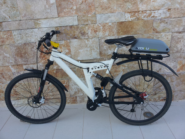

Questa è la creatura:
136,06 KB
129,2 KB
135,89 KB

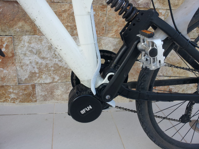

In realtà non era esattamente quello che volevo. Avevo una vecchia MTB full alla quale mi sarebbe piaciuto mettere un motore centrale ma, data la geometria del telaio, era impossibile sistemare un BBS01.
Così ho cominciato a cercare un telaio full in alluminio dove potesse andare e che mi costasse poco. L'ho trovato e, tra pezzi della vecchia bici, un paio di cerchi usati (anch'essi pagati poco) a doppia camera e mozzo posteriore a cassetta con predisposizione per freni a disco e qualcos'altro comprato nuovo o usato, sono riuscito ad ottenere più o meno le caratteristiche che volevo.

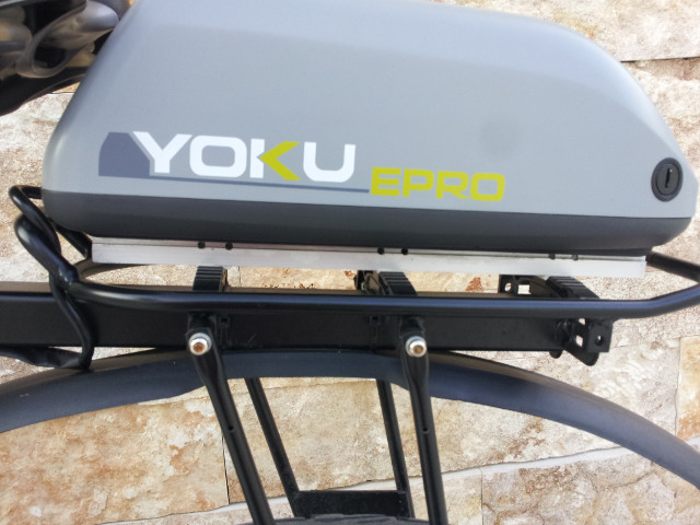

Nel frattempo, partecipando al GA-BIPA di GreenGo Bikes, sono riuscito a comprare ad una buona cifra il motorino e la batteria con attacco al telaio. Sì, al telaio, perchè la batteria volevo alloggiarla dentro il triangolo per una questione di pesi e di stabilità in caso di fuoristrada.

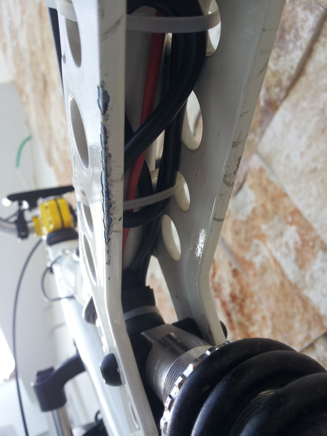

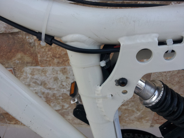

Purtroppo il telaio comprato a poco, pur essendo full e di alluminio, non aveva il triangolo libero (non ero riuscito a trovarne nella fascia di prezzo impostami allora), così ho dovuto fare un adattamento al portapacchi posteriore.
Si tratta di due profili incollati tra loro, il primo piatto (con due alette di contenimento, quindi diciamo a "U") per consentire l'appoggio al portapacchi ed il secondo curvo per fissare la slitta della batteria. L'impegno più gravoso è stato, oltre a realizzare i fori per il fissaggio alle giuste distanze, quello di creare una lunga chiave per consentire di stringere i dadi della slitta batteria.

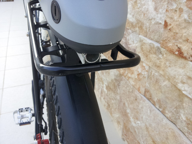

Il fissaggio al portapacchi è avvenuto con 3 viti autofilettanti di buono spessore per metalli ed è potuto essere realizzato perchè i punti di appoggio sul portapacchi erano in alluminio pieno di spessore adeguato. Ho cercato di interporre del materiale elastico per scaricare una parte delle vibrazioni.
93,03 KB
85,81 KB
Naturalmente è una soluzione non definitiva, quando riuscirò a trovare ad una buona cifra un telaio M full con sufficiente spazio nel triangolo farò un bell'upgrade (anche se sarà un peccato per tutto il lavoro fatto).

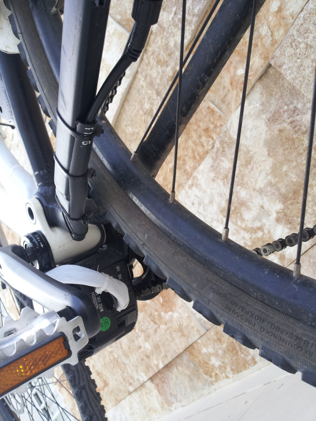

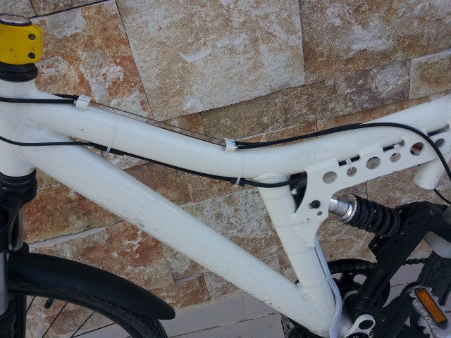

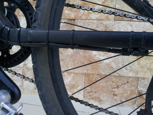

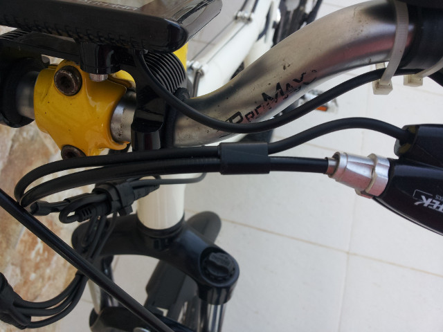

Quanto ai cavi elettrici dei freni e del display, ho cercato di tenerli in ordine fissandoli alle guaine dei freni e del cambio e ridotto la lunghezza non tagliandoli ma avvolgendoli come in foto.
110,5 KB
85,94 KB
Per un fissaggio alle guaine il più aderente possibile senza l'utilizzo di fascette ho usato del nastro adesivo nero. Non volendo lasciare collante sui cavi e per consentire eventuali piccoli spostamenti ho fatto così: tagliato un pezzo di nastro ho ripiegato i primi 2 cm su se stesso, in maniera da neutralizzare il collante ed avvolgere i cavi prima senza colla (nella maniera più aderente possibile) e poi con. Magari è un vecchio trucco che conoscono tutti ed io sono l'unico che non lo sapeva (e se l'è inventato al momento), nel dubbio l'ho scritto.
Per tenere insieme i cavi avvolti su se stessi ho usato un pezzo di camera d'aria prima della fascetta, per evitare strozzature.

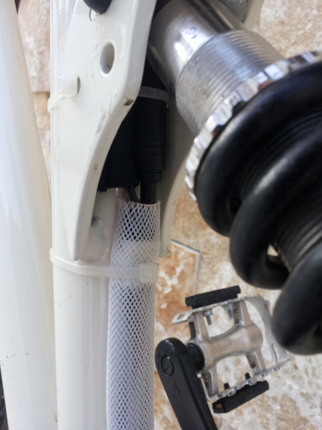

Ho cercato poi di mimetizzare e proteggere il cavo multipolare e quello di alimentazione che partono dal motore inserendoli in un doppio strato di guaina a rete bianca, fissata alle estremità con nastro bianco. Ovviamente per il fissaggio a telaio mi sono servito di fascette bianche.
121,53 KB
112,8 KB

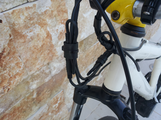

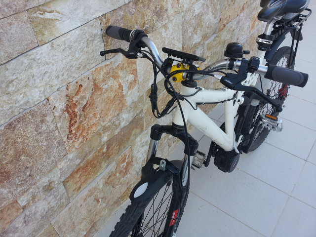

Volevo quindi mascherare i collegamenti tra i cavi motore e quelli del bus freni/display e della batteria e l'ho fatto occultandoli nella zona ammortizzatore.
115,36 KB
122,42 KB
76,21 KB
Vi sarete resi conto che ho dovuto realizzare una piccola prolunga per il cavo batteria (connettori del tipo japanese bullet), che così com'era non arrivava dal portapacchi (dove non era previsto che stesse) al motore.
La bici è biammortizzata, quindi ho dovuto lasciare il necessario lasco per il cavo del sensore di velocità nella parte posteriore del motore. Per occultarlo al meglio nella zona ruota l'ho fatto passare sotto il telaio e per proteggerlo ho fatto ricorso a dei pezzi di tubo da irrigazione sistemati a mo' di parasassi.

Infine, per quanto riguarda il cambio, ho usato un SLX (riciclato dalla vecchia bici a cui l'avevo montato in sostituzione di quello base di cui era fornita) con una cassetta a soli 7 pignoni range 13-34 (per migliorare la linea catena, dritta tra il quarto ed il quinto rapporto, ed utilizzare componenti non troppo delicati).
Penso sia tutto. Se avete suggerimenti (a parte quello di cambiare il telaio, cosa che più in là conto di fare), idee o anche solo critiche, saranno bene accetti.

Complimenti, gran bel lavoro. Tutto pulito, fili scrivi benissimo.
Peccato x la batteria messa li.
Magari pitturala di nero, si nota meno.

Solo una curiosità, per bilanciare meglio le masse non si riesce ad attaccare la batteria in verticale al canotto della sella o al telaio in quella posizione?

@EBS: il fatto è che, data l'inclinazione del telaio in corrispondenza del canotto sella (contraria a quella per cui è stato progettato l'attacco), non credo che la slitta reggerebbe a lungo. Una parte del peso della batteria tenderebbe secondo me a strappare la batteria dagli attacchi della slitta.
@Nico Danger: hai centrato l'altro problema, in effetti la posizione del motore non mi piace affatto così in basso e purtroppo non credo di potere migliorarla senza modificare il telaio. Quindi evito di investirci oltre al momento e metto un po' di soldi da parte per comprarne appena possibile uno (o una bici intera) usato con una geometria più confacente alle mie necessità.

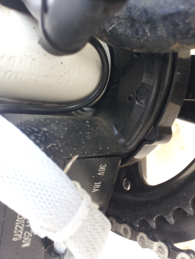

Inserito il - 15/08/2015 : 14:53:36  Mostra Profilo Invia a Barba 49 un Messaggio Privato  Rispondi Quotando
Vedi, se il BBS-01 da 36V-18A fosse da 250W continui (quindi legale) non si capisce perchè la Bafang continuerebbe a produrre il BBS-01 da 36V-15Ah, che guarda caso è quello a norma.
Lo so benissimo che quella che conta è la potenza massima continua, ma un 250V che sotto sforzo a batteria completamente carica (mettiamo 40V) eroga ben 720W fa pensare alquanto.
Se poi ti prendi la briga di dare un'occhiata ai dati di tutte le bici elettriche commerciali legali alimentate a 36V potrai notare che le centraline sono tutte da 15A di picco e raramente da 16A di picco, quindi vedi tu.
Poi se nessuno dice niente mi va bene così, anche io amo i motori esuberanti, ma a far stampigliare la scritta "250W" si fa presto, basta chiedere al costruttore cinese e lui ci scrive anche "Viva la mamma" a lettere cubitali...!!!

Hai ragione ma potresti sempre sorreggere la batteria con delle fascette con chiusura in velcro in modo che il peso non gravi tutto sulla slitta.

@Barba 49: facendo il calcolo della potenza massima erogata con batteria completamente carica, mettendosi nei panni di un "controllore severo" (non intendo necessariamente il vigile che potrebbe fermarti per strada ma anche un CTU cui sia stato disposto di verificare in caso d'incidente) anche un motore da 250W che eroga ben 600W (40V*15A) fa pensare alquanto.
Sopratutto se si confronta questo valore con quello del legale Sunstar S03+ (molto meno di 400W).
D'altronde se non erro statore ed avvolgimenti dei 2 BBS01 36V (15 e 18A) sono identici (quello del BBS02 no), quindi anche questo fa pensare. E se non ricordo male anche altri produttori fanno la stessa cosa (con centralina esterna, però, che varia a seconda della potenza desiderata).
Sui BBS01 non c'è scritto nemmeno, come si fa/faceva sulle classiche centraline esterne, il valore di A nominali, c'è solo quello di picco.
Se quindi l'unica differenza tra i 2 motori è il controller, cosa conta ai fini della rispondenza a norma, il picco massimo di potenza erogabile dalla centralina a valori nominali di tensione batteria?
E quale bisogna considerare corretto? Quello più comune di 540W, quello del Sunstar di 330W o quello delle poche centraline da 36V 16A? E perchè non 18A?
E anche se ammettessimo "legale per prassi" il valore di 15A, chi vieta di prendere un 18A e depotenziarlo, magari per avere un MTBF più lungo?
Certo, rimarrebbe l'indicazione dei 18A, ma a quel punto cosa fa fede, il valore stampigliato o quello reale e magari misurabile?
Si potrebbe ribattere che quello stampigliato è il valore teorico massimo per quella centralina ma quello reale è stato
abbassato per mantenere affidabilità (e rispetto della norma).
Mi sembra di ricordare che Bafang abbia fatto la stessa cosa con i primi 750W 48V 25A limitati via sw a 20 per problemi di affidabilità.
Io stesso dicevo che forse avrei preferito un motore teoricamente più potente ma limitato, in maniera da avere un qualcosa di più affidabile pur a norma. Forse potrei esser stato accontentato senza averlo chiesto...
Ti dico il mio parere: intravedo una lacuna legislativa grazie alla quale si sono consolidate delle "prassi" (basate su alcuni presupposti tecnici), più o meno diffuse, come quella di Bafang ed altri di considerare come comuni valori di picco delle centraline da 250/350/500w quelli di 15/18/25A per i 36V. A proposito, faccio notare che il rapporto tra valore di picco e valore nominale non è sempre uguale ma scende con l'aumentare della potenza (2.16, 1.85, 1,8 e, se consideriamo anche il 750W da 48V@25A, 1.6) quindi ai motori meno potenti viene lasciato un maggior margine dal produttore.
Data questa prassi, prendere un controller da 18A teorici, limitarlo, per esempio, a 15A e dargli un valore nominale di potenza di 250W potrebbe avere senso. Non so se è ciò che ha fatto il venditore, bisognerebbe chiedere a lui e/o controllare con software e cavo i valori realmente impostati (con attenzione anche al valore di "Keep Current", visto che il sistema non viene fornito con acceleratore), cosa che ho intenzione di fare appena mi procuro il cavo.
Naturalmente quello esposto finora è il mio parere personale.
