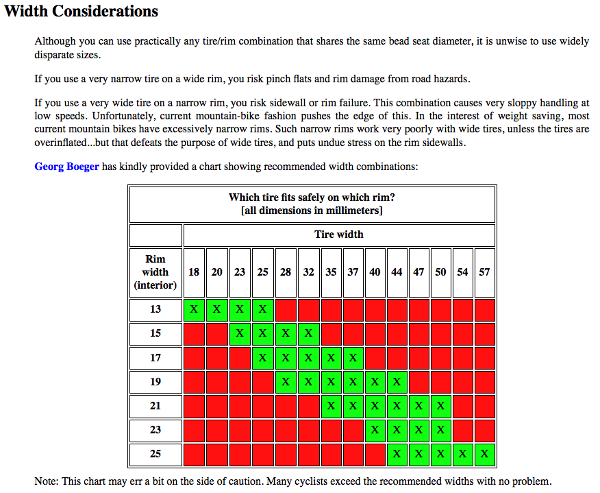

Inserito il - 14/08/2015 : 22:37:01  Mostra Profilo Invia a paolorighetti un Messaggio Privato  Rispondi Quotando
Mi sono guardato un certo numero di siti, compreso quello, molto ben fatto, della Schwalbe, ma non ho trovato risposta alla mia domanda, che è questa: data una certa misura del cerchio, come si fa a sapere qual'è la larghezza massima del pneumatico che ci si può montare?
Esiste qualche tabella in merito?
Nel mio caso: un cerchio siglato ETRTO 622X19C può portare un pneumatico 47-622 o 50-622?

puoi montarle tranquillamente, il cerchio da 19 mm(interni) è diffusissimo.
47 e 50 sono la misura del battistrada.
la differenza fra un cerchio da 19 e uno per esempio da 32 sta nel fatto che con battistrada larghi col 32 i fianchi del copertone stanno più dritti e in curva si torcono meno.
con le gomme larghe tieni d'occhio spesso la pressione , se scende un po' i consumi schizzano.. se è giusta saranno scorrevoli ,più comodi è il peso in più ti farà un un sensibile effetto volano , manterrai una velocità costante con meno sforzo.
attento ai parafanghi se li hai , oltre alla larghezza aumenta un po anche il diametro.

Se ti può servire come indicazione (le combinazioni indicate sono sul "prudente", c'è chi eccede leggermente senza problemi), preso dal sito di Sheldon Brown:

Inserito il - 15/08/2015 : 16:41:01  Mostra Profilo Invia a parappo un Messaggio Privato  Rispondi Quotando
la misura della larghezza di pneumatico dipendende dalla larghezza della gola del cerchio, non dal diametro del cerchio.
la tabella schwalbe è molto più permissiva di quella sopra:
http://www.schwalbe.com/it/reifenmasse.html (quale pneumatico è adatto a un dato cerchio)
Quindi con una gola larga 19 per schwalbe puoi montare tutto ciò che è sopra al 28, io i big apple da 50 li avevo e non ho avuto problemi, gola di 17 devi stare sopra al 25 (ma le fulcrum racing 5 sono 17 misurati e io ci ho sempre usato i 23) e col 15 puoi partire dal 23.
Se non sai la misura della gola del tuo cerchio smonta il copertone e misura col calibro, così sei sicuro.
Poi 29 è un nome commerciale, in realtà sono normalissimi cerchi da 28, quindi se vuoi ci monti anche gomme da corsa.

Grazie E-COSO, e grazie Bagigio e parappo per le due esaurienti tabelle che, anche se non esattamente sovrapponibili, mi hanno chiarito sufficientemente le idee.
Grazie giordano5847, ma se rileggi lo scritto che hai citato troverai che purtroppo bisognerebbe scrivere come pensavo..
Tornando all'argomento, mi sa che un paio di Schwalbe Marathon Plus da 47-622 o di Big Apple 50-622 a breve aumenteranno il comfort della Nera, che attualmente monta due striminziti 28-622.

La tabella che ho postato, come detto, è sul conservativo (c'è scritto nell'ultima riga); io uso comunque delle hookworm da 1,95" (quasi 50 mm) su cerchio con canale del 19 senza problemi.
