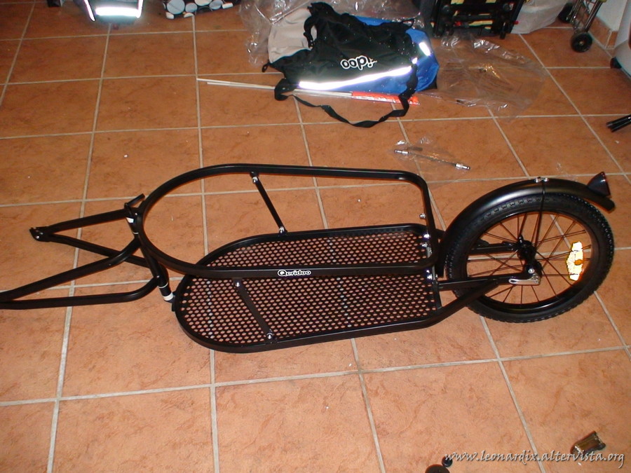

1) Il Montaggio:

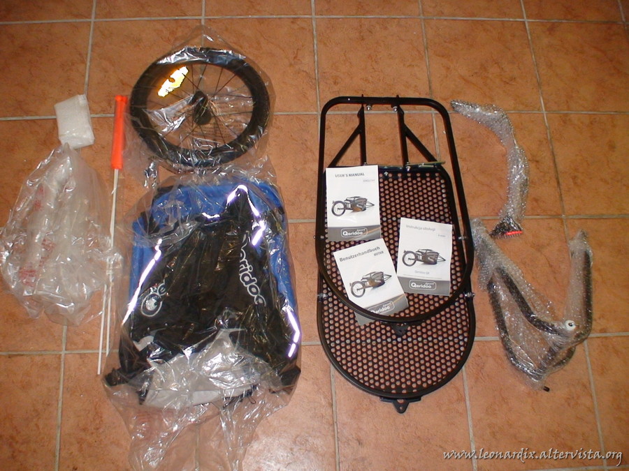

L'imballo è molto curato, la scatola della foto sopra in robusto cartone, ne contiene un'altra, che custodisce i pezzi del carrello, incartati singolarmente in buste sigillate di plastica e protetti ove necessario da abbondante pluriball...

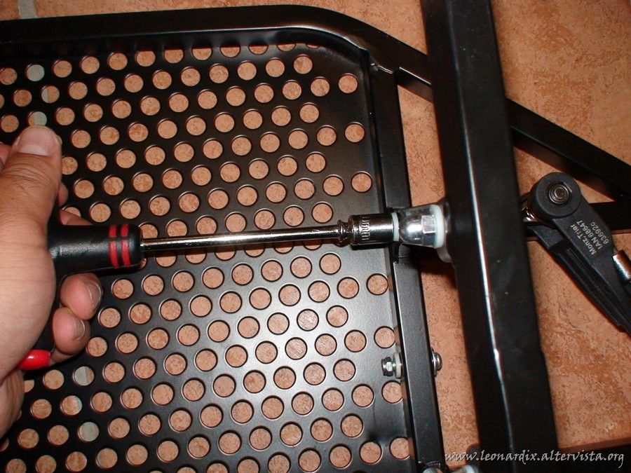

Per il montaggio del carrello non sono necessarie particolari doti di bricoleur, quanto agli attrezzi un multitool da bici e qualche comune chiave esagonale consentono un montaggio agevole!

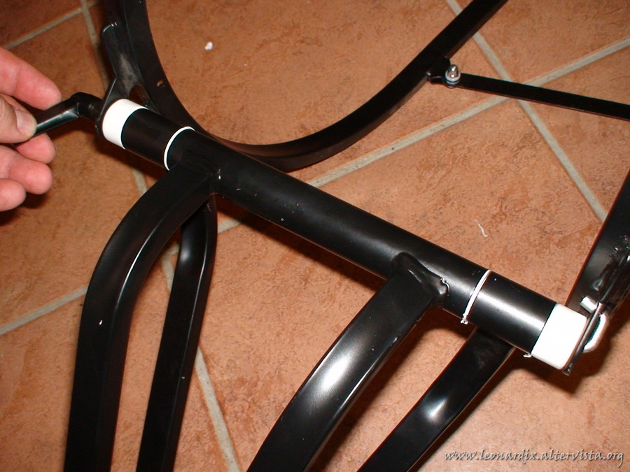

Seguendo il manuale (inglese, tedesco e polacco... del resto 'sti cosi in Italia non sono per nulla comuni!) si assembla l'ossatura principale

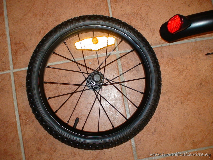

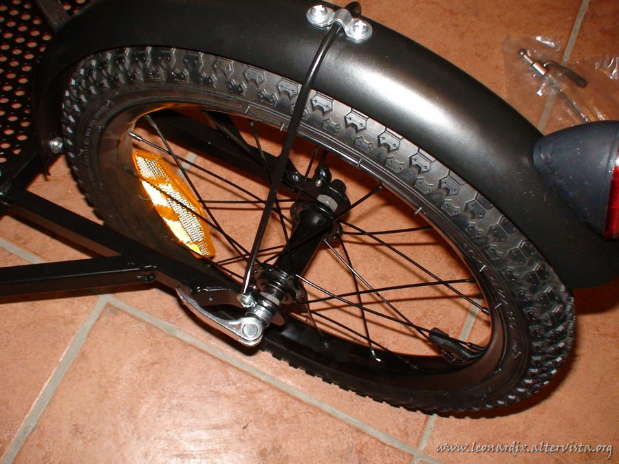

Si fissa il parafango e quindi la ruota da 16", ben scolpita, di qualità economica ma più che buona per l'uso previsto...
Ruotino montato e gonfiato

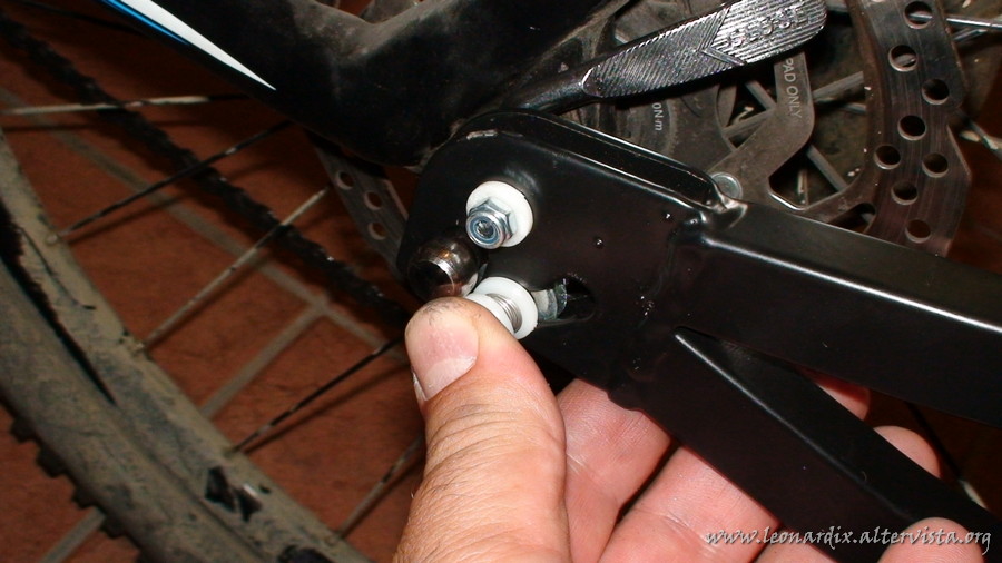

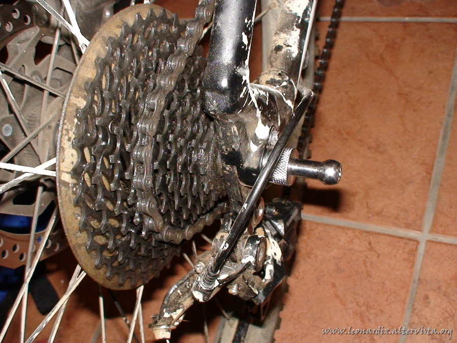

L'attacco alla bici prevede la sostituzione del perno passante del mozzo posteriore (esistono accessori pensati per l'attacco su bici senza perno passante).
Un poco mi dispiace togliere il prestigioso perno della mtb, ma, tant'è... ecco montato il nuovo perno con gli attacchi del carrello!
Una volta collegato il carrello alla bipa, un sistema a baionetta abbastanza solido, assicura che l'appendice non si stecchi alla prima buca!

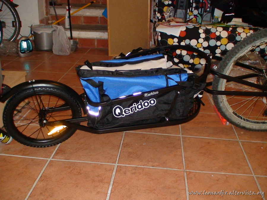

Ecco il "giocattolo nuovo" collegato stabilmente alla bipa, con la sua borsona in robusto nylon e coloti in tinta con la livrea della mia Univega Vision Impulse 2.0
Tempo necessario per il montaggio: poco più di mezz'ora, soste foto comprese
Impressioni al momento del montaggio: prodotto abbastanza curato nei dettagli, vedremo con le prove su strada!
Posso solo anticipare che al momento, a collaudo in corso ed in condizioni gravose (carico pesante di bagagli, seggiolino e molti saliscendi) il prodotto mi ha ben impressionato per guidabilità, maneggevolezza e caratteristiche generali... a presto per impressioni d'uso più dettagliate

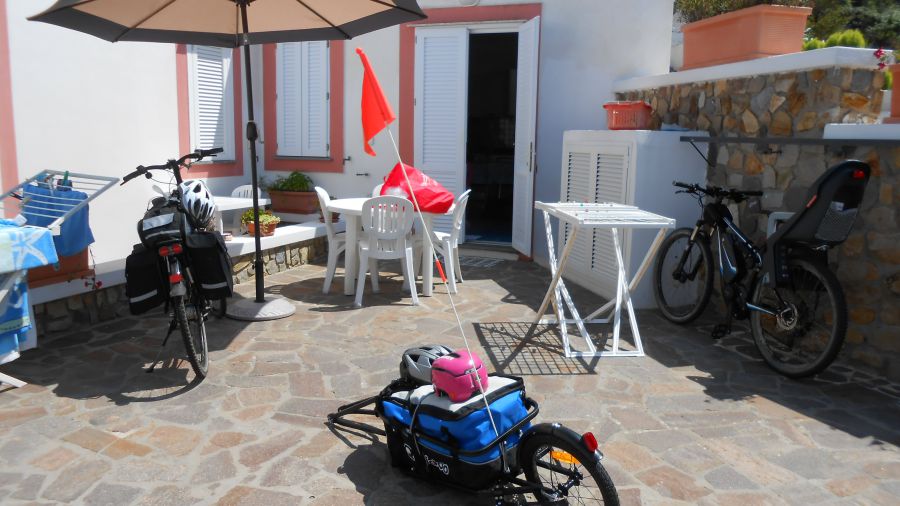

Bravo Leo, mettici un'astina laterale con un segnale, così gli automobilisti girano al largo. Quanto pesa? E che peso può portare? E' alluminio o acciaio?

Certo che il convoglio è lungo, il fanalino funziona a batteria? Mettici un asta con bandiera e girandola multicolore così la Matilde se la guarda e non si annoia.

Grazie, la gente in macchina come quella a piedi lo nota bene
quelli in auto si tengono al largo, quelli a piedi si avvicinano e spesso chiedono
