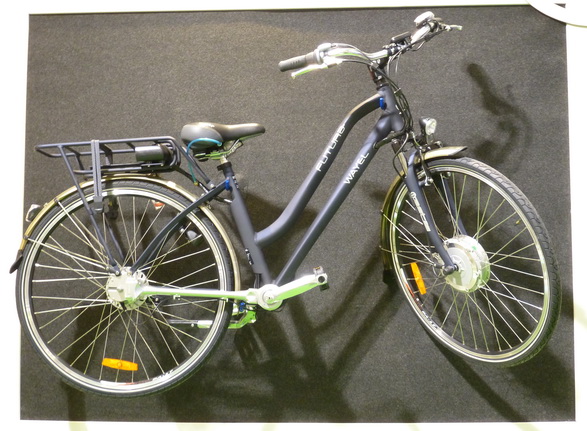

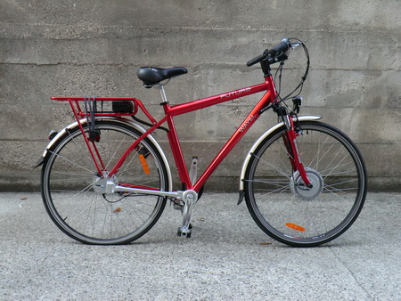

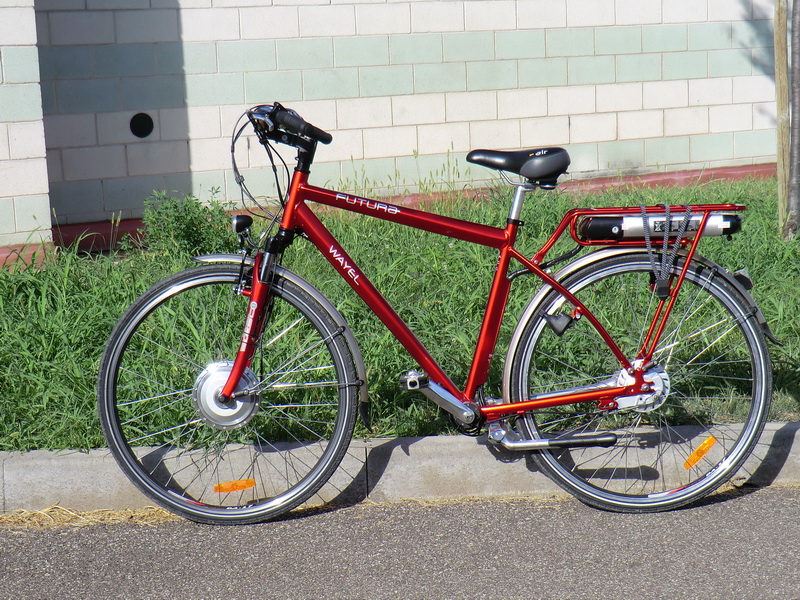

Protagonista di questo test è un inedito modello della Wayel di Bologna
[ www.wayel.it/it/ ]
Mi è stato gentilmente messo a disposizione dalla stessa Ditta costruttrice
Il modello si chiama
FUTURA
E’ disponibile anche nelle colorazioni blu satinato ed oro; il telaio può essere anche di tipo aperto (“unisex”)

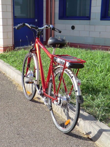

IN BREVE
Il telaio è in alluminio 6061 ed è robusto
La posizione in sella è di tipo a busto eretto o leggermente inclinato in avanti ed è confortevole: l’ammortizzatore anteriore e la sella a cuscino d’aria assorbono bene le sconnessioni
Il cambio è uno Shimano Nexus interno al mozzo a sette rapporti : ottimi sia nella pedalata muscolare, che in quella assistita; le cambiate sono molto precise e veloci
Non c’è catena ma trasmissione ad albero e coppie coniche detta spesso “trasmissione cardanica”: ha un po’ più attrito ma praticamente non richiede manutenzione
Buono il cavalletto monopiede e robusto il portapacchi
I freni sono V-brake all’anteriore e integrato nel cambio al posteriore; sono ben modulabili ma non particolarmente potenti; non ci sono evanescenze nelle discese lunghe; possono provocare il bloccaggio della ruota posteriore ma non si innescano mai ribaltamenti
Il peso è di 28.7 kg compresa la batteria (che pesa 3.3kg)

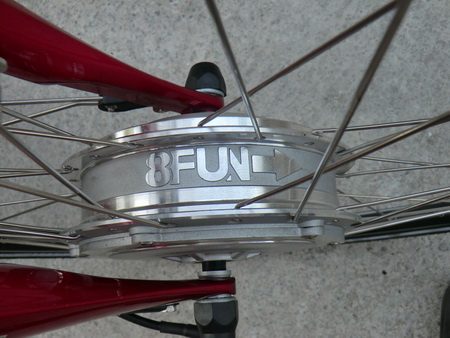

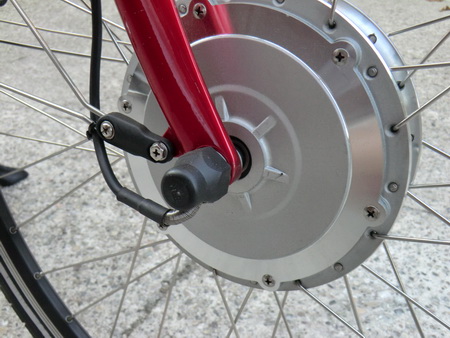

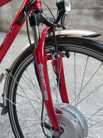

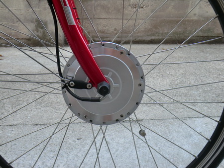

Il motore è un robusto e potente 8Fun BPM da 250W a mozzo, montato anteriormente, brushless, geared, sensored

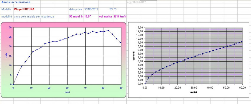

L’avvio dell’assistenza è abbastanza rapido (0.33 giri di pedale) ed il motore spinge con vigore: 10.0” per percorrere i primi 50 metri con una velocità di uscita di 27.8 km/h (a controllo tachimetrico escluso)

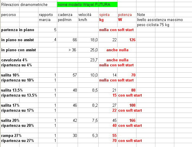

In salita si viaggia senza applicare sforzo anche sul 4%
Lo sforzo risulta contenuto fino al 17% e così quello per la ripartenza
Su una salita al 20% lo sforzo richiesto è ancora accettabile (45kg e 166W); la ripartenza richiede uno sforzo analogo (col soft-start)
Sale sulla rampa al 27% e vi riparte applicando tutto il proprio peso sui pedali

La velocità massima è di 25 km/h limitata dal cut-off tachimetrico; data la forte potenza del motore, se si viaggia al massimo livello di assistenza, si innesca un andamento “ad onde” nella velocità (c’è la possibilità di cambiare la velocità di intervento della tachimetrica consentendo di viaggiare a circa 29 km/h)

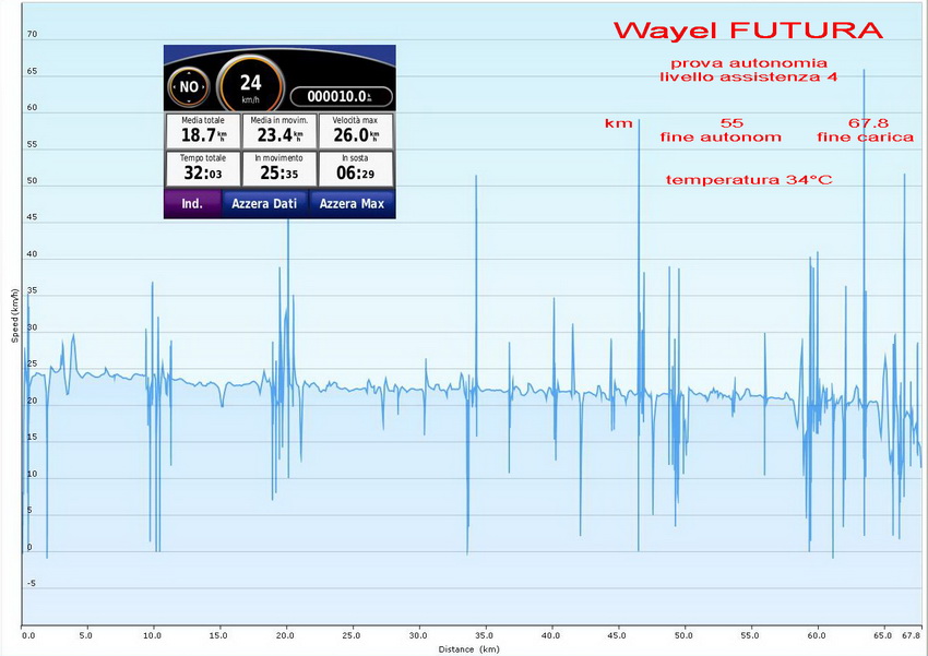

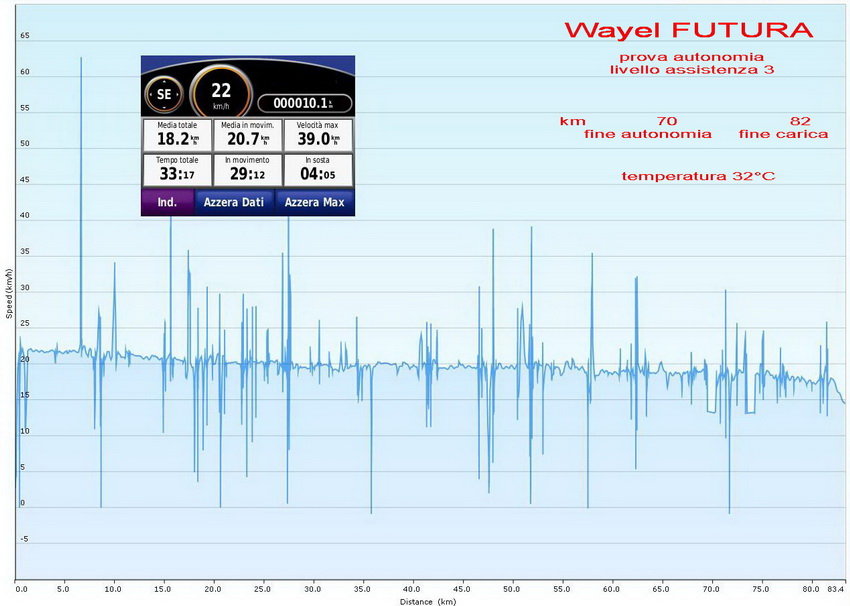

Viaggiando con il mio solito sforzo di 70W e mantenendo il livello di assistenza sul valore 4, ho ottenuto una autonomia di 55 km con velocità fra i 24 e i 22 km/h; si arriva a 68km con velocità via via calanti

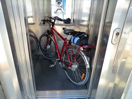

Il trasporto in auto/camper è come per una muscolare ma richiede di verificare il peso sostenibile

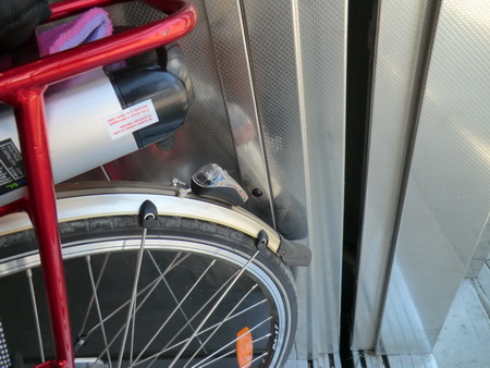

Il trasporto in treno non è troppo agevole per il peso e per gli ingombri

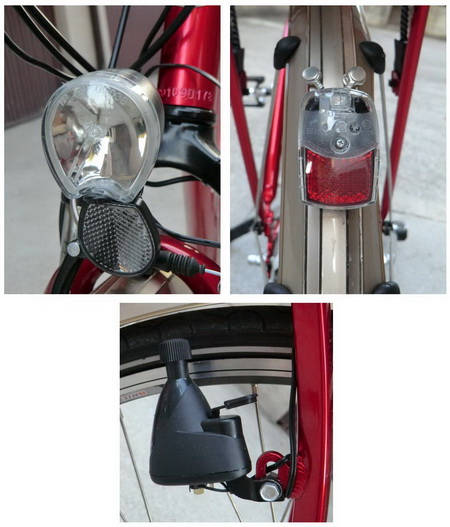

Le luci sono alimentate da una dinamo tangenziale sulla ruota posteriore, un po’ rumorosa e dall’attrito non trascurabile, ma che è già al massimo a 8 km/h; le luci sono di tipo a led e garantiscono una buona illuminazione e una ottima visibilità

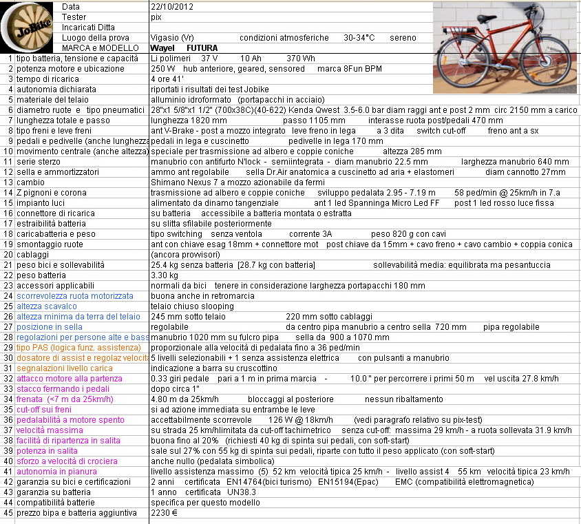

Qui c’è la consueta SCHEDA con tutte le caratteristiche
CICLISTICA

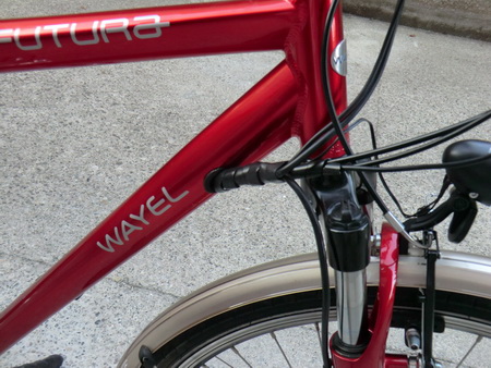

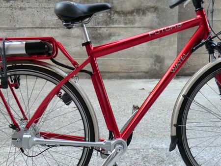

Il telaio del modello in prova è di tipo chiuso, slooping, completamente in alluminio 6061, di buona solidità

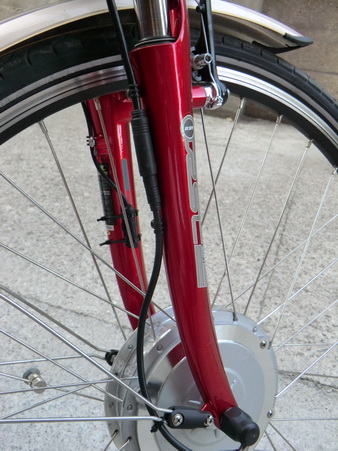

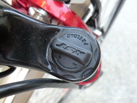

La forcella anteriore è ammortizzata (RST regolabile)
Ha una buona escursione
Non è esente da qualche flessione in frenata, ma la guida rimane precisa e l’azione di assorbimento delle aspertà stradali è buona

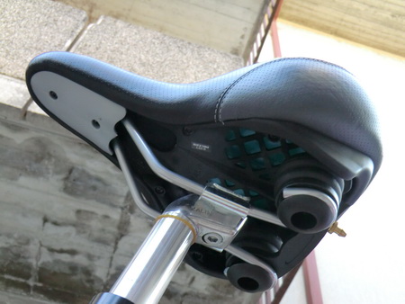

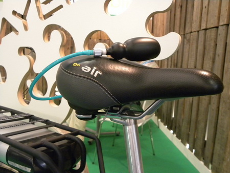

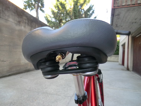

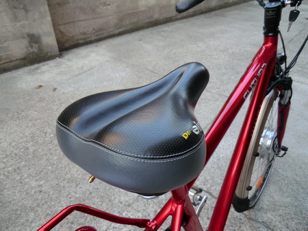

La sella è di tipo “unisex”, piuttosto larga e con scavo anatomico; è ammortizzata con un sistema a cuscino ad aria e con molle ad elastomeri, ben confortevole anche su fondi sconnessi
Qui si vedono la valvola per il gonfiaggio alla pressione voluta e la pompetta in dotazione
La regolazione dell’altezza non è di tipo rapido e richiede una chiave esagonale (brugola)
Ammo anteriore e sella ad aria realizzano un elevato confort anche su fondi sconnessi

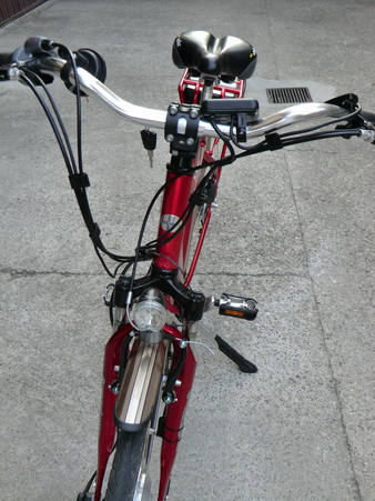

La posizione in sella è regolabile da busto verticale a leggermente inclinato in avanti

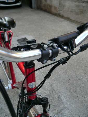

Il manubrio ha la pipa regolabile, ma per aumentarne l’altezza occorre l’inserimento di spessori
L’inclinazione delle manopole e la larghezza sono di tipo turistico: molto comode ma non sportive

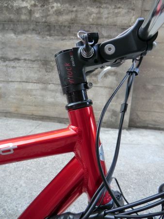

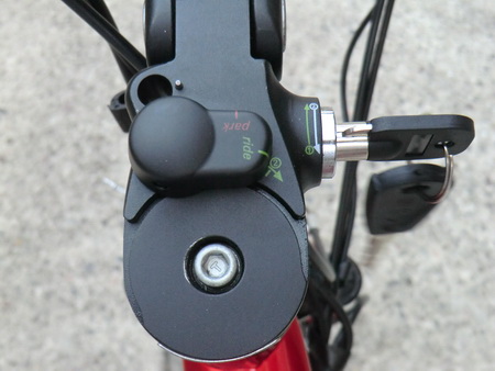

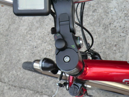

Questa è la serie sterzo; c’è uno strano congegno con chiave di cui parlerò più avanti ma che è un antifurto … “sbloccasterzo”

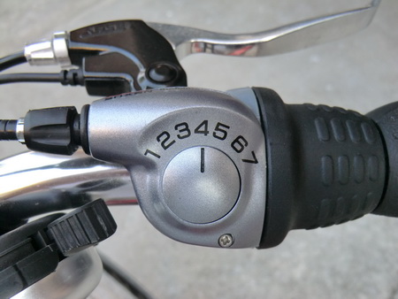

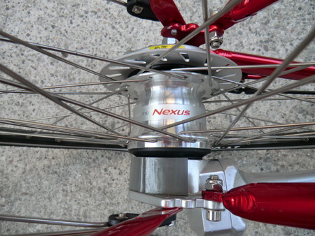

Il cambio è un preciso Shimano Nexus a 7 rapporti del tipo interno al mozzo e con freno integrato
Gli innesti sono precisissimi in entrambe le direzioni ed è azionabile da fermo (meglio togliere il peso della gamba quando lo si fa)
Il comando del cambio è – sempre Shimano - del tipo revoshift (si ruota la parte più interna della manopola per cambiare): morbido nell’azionamento e veloce nella cambiata
L’indicazione della marcia inserita è ben visibile, ma solo di giorno

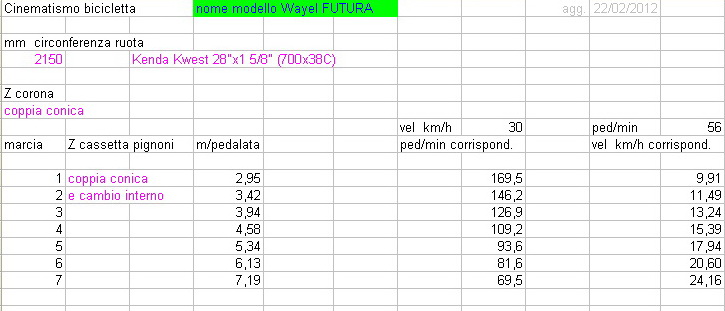

Il range dei rapporti è esteso soprattutto verso i rapporti più lunghi
A 25 km/h la cadenza di pedalata è di 58 ped/min in 7.a : frequenza assai comoda che consente di spingere anche a velocità ben superiori (a 30 km/h siamo a 70 ped/min)

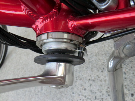

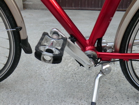

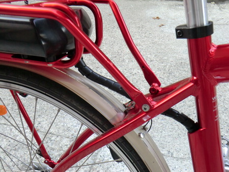

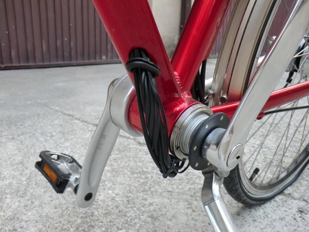

La trasmissione non è quella classica a catena ma è realizzata tramite albero e rinvii conici
Riporto quanto già detto in altri test di bipa della stessa marca, che hanno lo stesso cinematismo

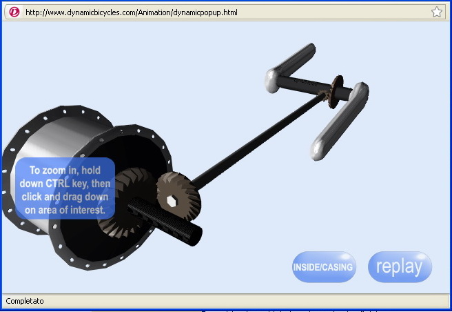

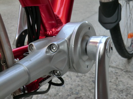

La trasmissione è realizzata tramite coppie coniche e albero, all’incirca come si vede in questo spaccato
62,69 KB

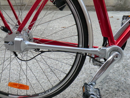

ed ecco come si presenta in realtà
Viene comunemente definita “trasmissione cardanica” ma in realtà il “cardano” è un tipo di giunto che permette di trasmettere il moto fra due alberi non allineati, che qui non è presente, ma che ha dato il nome a tutti questi tipi di trasmissione
Vantaggio di questa soluzione tecnica è la pulizia e la pochissima necessità di manutenzione
Infatti non c’è bisogno di carter di protezione per evitare di sporcarsi i pantaloni pedalando e anche il rischio che si impiglino nei meccanismi è completamente assente
Il rendimento di questa soluzione è peggiore di quello di una trasmissione a catena ben tenuta, ma è migliore di quello di una catena con poca lubrificazione
Lo smontaggio della ruota posteriore richiede semplicemente un po’ più di attenzione di quello di una ruota “classica”, ma anche in questo caso ci si sporca di meno
Anche la pulizia (qui intesa in senso estetico e non igienico) della linea del telaio se ne avvantaggia fortemente
La trasmissione è più silenziosa di quella a catena, eccetto quando si pedala “a vuoto” : in questa condizione si sente un rumore di ingranaggi dovuto ai giochi delle coppie coniche non più in tiro

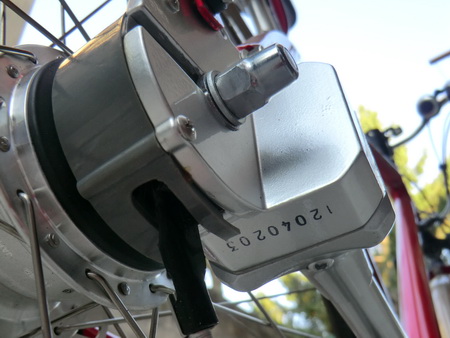

Lo smontaggio della ruota anteriore richiede l’uso di una chiave da 18 ed il distacco del connettore del motore (non visibile qui; vedi foto più avanti al capitolo “motore”)
La ruota posteriore rihiede l’uso di una chiave da 15 più il distacco del cavo freno e del cambio ; la coppia conica si separa semplicemente sfilando la ruota ma occorre prestare un po’ di attenzione
In definitiva è una manovra da fare con calma in garage e meno possibile per strada a seguito di una lacerazione della camera d’aria

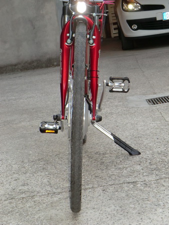

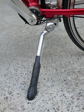

Il cavalletto è un robusto monopiede montato vicino al movimento centrale; non consente la rotazione completa dei pedali quando estratto

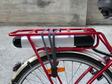

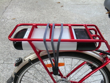

Il portapacchi ha la struttura che integra il supporto della batteria
E’ dotato di elastici rimuovibili ed è robusto (anche se non ne viene dichiarata la portata)
Proprio per il fatto che integra la batteria, è piuttosto largo : 180 mm
Con questa larghezza il montaggio di un seggiolino per bimbi è al limite: meglio verificare prima di procedere all’acquisto

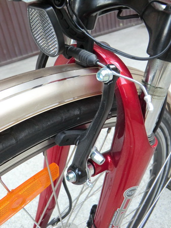

IMPIANTO FRENANTE

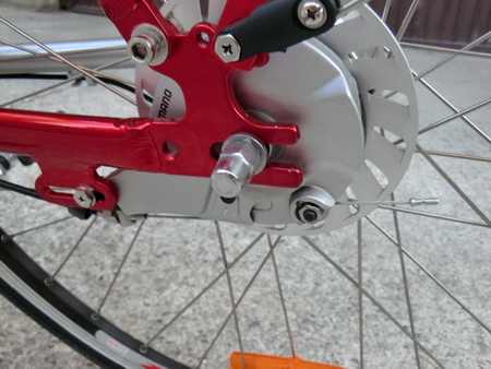

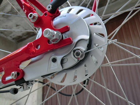

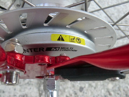

I freni sono V-brake all’anteriore e a tamburo integrato nel cambio al posteriore
Questo è l’anteriore
E questo è il posteriore
Si noti il grande disco dissipatore del calore generato in frenata

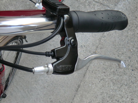

Le leve sono robuste e morbide da azionare; entrambe sono dotate degli switch di cut-off del motore
Il freno anteriore è comandato dalla leva sinistra
La frenata non è particolarmente aggressiva e lo spazio di fermata da 25 km/h è di 4.80m: valore abbondantemente migliore di quanto prescritto dalle normative (7 metri) ma piuttosto lungo
Nonostante la presenza del freno a tamburo, si manifestano bloccaggi della ruota posteriore nelle frenate “di panico”, ma sono molto progressivi e non fanno perdere stabilità; in discesa è molto difficile far bloccare la ruota posteriore; non c’è del tutto tendenza al ribaltamento in avanti
Sulle lunghe discese non ci sono evanescenze o perdite di efficacia, ma i freni non “mordono”

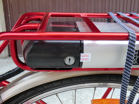

BATTERIA

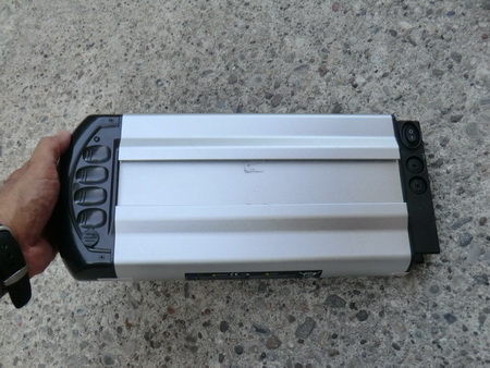

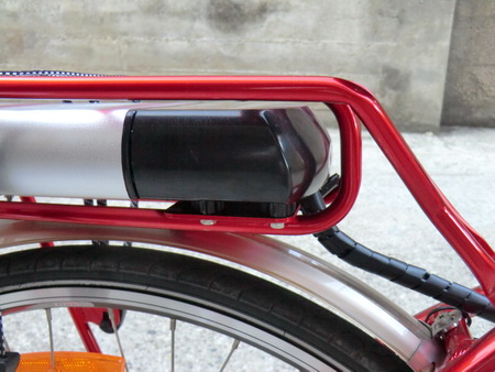

La Futura viene fornita con una batteria al litio da 37V 10Ah 370Wh litio polimeri

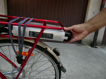

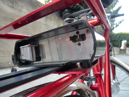

E’ alloggiata sotto al portapacchi posteriore
L’estrazione avviene sfilandola verso la parte posteriore, previo sblocco con la chiave del fermo meccanico, facendo presa negli appositi incavi anatomici

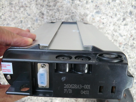

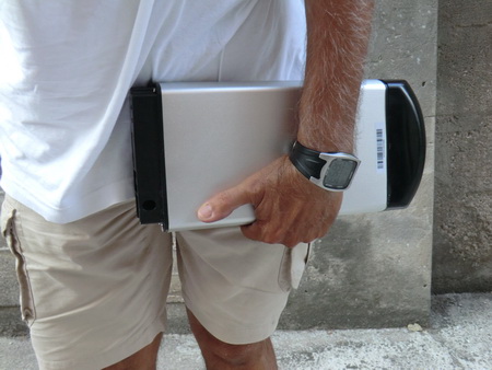

Ecco come si presenta la batteria quando estratta
(vicino agli incavi c’è il tappo del connettore di ricarica)
Si trasporta molto facilmente per le forme arrotondate ed il peso contenuto (3.3 kg)
La chiave di bloccaggio ha solo funzione di blocco meccanico e di antifurto

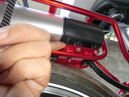

Per scollegarla elettricamente dall’impianto della bipa c’è un piccolo interruttore posto sotto alla batteria
E’ molto scomodo da azionare se la batteria è inserita perché lo spazio per inserire il dito è molto esiguo
Positivo il fatto che scollega i contatti della batteria stessa quando si trasporta
Qui si vedono i contatti della batteria, il connettore per la diagnostica, i fusibili e l’interruttore
A bordo batteria non è presente alcun indicatore dello stato di carica

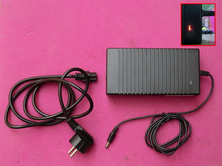

Il caricabatteria è di tipo switching, senza ventola
Pesa 820 grammi compresi i cavi; eroga una corrente massima di 3.0A e ricarica una batteria completamente scarica in 4 ore e 41 minuti
La sua dimensione è piuttosto contenuta e ben si presta ad essere portato con se
I cavi sono di lunghezza normale e la spina di rete è di tipo “europeo”
E’ dotato di una spia che si accende di color rosso durante la carica e diventa verde a carica ultimata

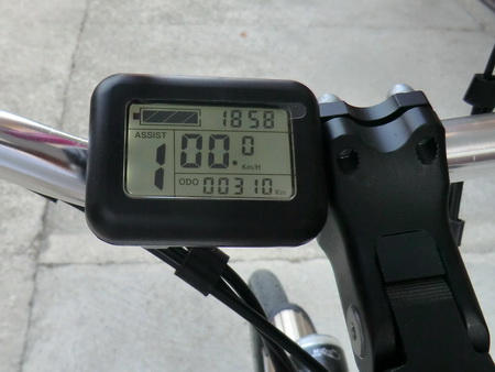

La Futura è dotata di un bel display retroilluminato in azzurro posto verso il centro del manubrio, ben leggibile anche in pieno sole e con cifre sufficientemente grandi per poter essere agevolmente lette durante la marcia
La retroilluminazione è luminosa e ben uniforme: la lettura del cruscotto nelle ore notturne è facile e ben visibile; si accende tenendo premuti insieme per un paio di secondi i pulsanti “mode” e “freccia in su”
Vi possono essere letti :
- il livello di assistnza impostato (con una grossa e ben leggibile cifra)
- la velocità attuale in km/h e con una cifra decimale
- il livello di carica della batteria – è realizzato col classico disegno rettangolare della batteria che pian piano si svuota
- l’orologio
L’indicazione della carica della batteria è di tipo voltmetrico e fornisce indicazioni sufficientemente corrette sulla carica restante

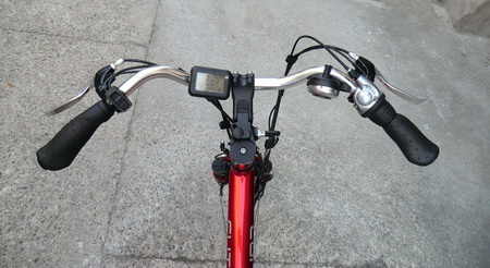

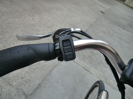

I pulsanti per le varie funzioni sono alloggiati in un comando separato posto vicino alla manopola sinistra
Questa soluzione mi piace perché consente di montare il display in una posizione centrale e protetta da urti e cadute, mentre lascia i (più robusti) pulsanti vicini al pollice per il loro azionamento
Quando si inserisce la chiave per alimentare la centralina, si deve premere il pulsante Mode per un paio di secondi per accendere il display e dare così il consenso all’assistenza
Tale manovra va ripetuta quando la centralina va in time-out per inattività
Il pulsante superiore e quello inferiore (indicati dalle frecce) consentono di cambiare il livello di assistenza fra i 5 selezionabili
C’è anche il livello 0 (molto bene) che stacca l’assistenza se si desidera marciare solo in modo muscolare, ma che mantiene acceso il display con la velocità e il computerino
I pulsanti non sono piccoli ma sono poco distanziati e poco rilevati: non è agevole “sentirli” al tatto senza guardarli e il loro azionamento con i guanti è piuttosto difficile
C’è una modalità selezionabile per il settaggio dei parametri interni: ci si deve accedere per la regolazione dell’orologio e consente anche di settare il diametro della ruota, il livello della retroilluminazione e (ma questo è un segreto fra voi e me, perché alla Wayel non vorrebbero rivelarlo) si può cambiare il valore del cut-off tachimetrico; per rimanere nella garanzia e nelle norme del codice, deve essere lasciato a 25 km/h … ma può essere aumentato fino oltre il valore massimo raggiungibile dal motore
MOTORE
E’ un hub anteriore, geared, da 250W, a 36V, brushless, sensored ed è un ben potente e collaudato 8Fun (Bafang) BPM, accreditato di una coppia iniziale di 38Nm
La spinta è poderosa e le partenze sono rapide, ma in certe circostanze è un po’ rumoroso
rumore in marcia
E’ dotato di un connettore per poter agevolmente smontare la ruota
CABLAGGI
I cablaggi sono un po’ esposti e disordinati, ma bisogna tenere conto che quello in prova è un esemplare di preserie perciò il giudizio finale dovrà essere dato più avanti
Il dischetto del PAS è montato sull’asse pedali dalla parte opposta alla corona; non è molto protetto da urti accidentali col piede ma è assai facile da raggiungere per eventuali manutenzioni

Ecco il consueto grafico della velocità in funzione della distanza percorsa e del tempo
Il tempo per percorrere 50m da fermo è risultato di 10.0” e la velocità di uscita è 27.8 km/h
Questo valore è stato ottenuto con il controllo tachimetrico disinserito, ma si può vedere che i 25 km/h si raggiungono comunque in 30 metri
Sono valori ai primissimi posti delle bipa finora provate, che testimoniano la forte spinta del motore

I risultati ottenuti con la misura dinamometrica dello sforzo esercitato sui pedali sono raggruppati in questa tabella
La partenza in piano può avvenire anche con sforzo lievissimo o addirittura nullo usando il soft-start
Il cavalcavia al 4% può essere superato a 23.7 km/h senza esercitare alcuno sforzo sui pedali (“pedalata simbolica”)
Cavalcavia 4 %
La ripartenza avviene anch’essa senza applicare sforzo, perciò con qualsiasi rapporto inserito, usando il pulsante soft-start
Sul 10% sale in 1.a marcia a 10 km/h con il solo peso della gamba applicato ai pedali (se si spinge di più, ovviamente, si sale più veloci); la potenza richiesta è 70W, quella che applico normalmente in piano nei test di autonomia, perciò sostenibile a lungo
La ripartenza con il soft-start non richiede di esercitare sforzo sui pedali
Sul 13.5% lo sforzo sale a 88W mentre la velocità scende a 8.2km/h
La ripartenza, sempre con l’aiuto del soft-start, richiede solo di applicare il peso della gamba
Salita 10 e 13.5 %
Sulla tabella, in corrispondenza al 13.5%, è indicata una velocità di 8.5 km/h, mentre nel filmato si legge 7.7 km/h perchè c’è stata una interruzione dell’assistenza (con un po’ di attenzione si riesce a sentire nel sonoro del filmato) dovuta all’intervento della protezione termica, assai giustificata per le immediatamente precedenti prove di salite e ripartenze
Appunto parliamo di intervento della protezione termica:
motore e centralina sono molto generosi e, se ci si fa prendere la mano in salita, portano ad un elevato assorbimento di corrente
Se si esagera, la centralina commuta il motore in una condizione di sicurezza, riducendo un po’ la potenza massima (solo un po’: le prestazioni non cambiano significativamente)
Nel passare a questa condizione di salvaguardia, avvisa il ciclista con un … singhiozzo
Il soft-start scarica tutta la potenza del motore sulla ruota
Qui si può vedere la ripartenza sul 12% senza nemmeno toccare i pedali (ma attenzione che gli amperora scorrono come un fiume)
rampa al 12%
Il superamento della salita al 17% richiede uno sforzo contenuto (27 kg e circa 108 W); la velocità risulta 8.2 km/h ; viene un po’ di fiatone ma se la salita è breve non richiede di essere allenati
La partenza da fermo, con il soft-start, richiede di applicare 22 kg, : sforzo decisamente leggero
salita al 17%
Ho introdotto una prova sul 20% … perché sono riuscito a trovare una salita con tale pendenza (per i veronesi: è la salita che porta alla Fontana del Ferro sulle Torricelle)
Qui lo sforzo necessario è diventato 27 kg con una potenza di 166W: sostenibile per poco tempo da chi non è allenato
La ripartenza –sempre con il soft-start - richiede 40 kg sui pedali
salita al 20%

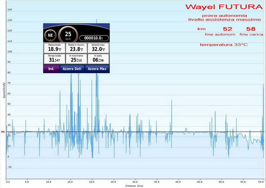

Il primo è quello classico a 25 km/h con 70 W applicati ai pedali
Ho laciato i settaggi originali con il cut-off che interveniva a 25 km/h; livello di assistenza massimo (5) e 6.a marcia inserita
In questa condizione la marcia è “a onde”: si raggiungono rapidamente i 25.5km/h, il cut-off tachimetrico interviene, l’assistenza viene tagliata e la velocità scende verso i 24 km/h, si 2???????????????????????????????????????????????????????????????????????????????????????????????™??????????????????????????????????????????????????????????????????????????????????????????????????????????????????????????????????????????????????????????????????????????????????????????????????????????????????????????????????????0????????????????????????????????????????????????????????????????????????????????????????????????????????„???????????????????????????????????????Å?????????????????????????????????????????????????????????????????????????????????????????????????????????????????????????????????????????????????????????????????????????????????????????????????????????????????????????????????????????????????????????????????????????£???????????????????????????????????????????????????????????????????????????????????????????????????????????????????????????????????????????????????????????????????????????????????????????????????????????????????????????????????????????????????L???????????????????????????????????????riavvia il motore e ricomincia il ciclo
In realtà lo sforzo medio applicato ai pedali è risultato un po’ inferiore ai 70 W proprio per questo andamento altalenante dell’assistenza
Con le batterie Li polimeri si ha un progressivo calo delle prestazioni lungo la scarica
Ho ottenuto una percorrenza di 52 km poi la velocità è scesa sotto ai 22.5 km/h e qui considero terminata l’autonomia utile (22.5 = 25km/h meno 10%); la marcia è poi proseguita a velocità via via decrescenti fino a 58 km
Il consumo medio calcolato sull’intero percorso è risultato perciò di 6.38 Wh/km
Ho eseguito il secondo test con il livello di assistenza 4 , sempre con i 70W muscolari questa volta applicati costantemente; inizialmente in 6.a marcia e poi in 5.a
In questa modalità si ha una velocità iniziale di 24.5 km/h che non fa intervenire la tachimetrica perciò la marcia è regolare e non si innescano le “onde” di velocità
L’autonomia è risultata di 55 km con velocità maggiori di 22 km/h (=24.5 – 10%) ed è proseguita fino a 68 km a velocità decrescenti
Il consumo medio calcolato sull’intero percorso è risultato perciò di 5.44 Wh/km
Ho poi fatto una prova a livello 3, sempre con i 70W sui pedali, in 5.a e poi 4.a marcia
La velocità iniziale è risultata di 21.5 km/h; è una velocità piuttosto bassa ma volevo verificare anche questa andatura … da lungomare
In questo caso l’autonomia è salita a 70 km, con velocità maggiore di 19.4 km/h (= 21.5 – 10%)
Sono arrivato fino a 82 km con velocità decrescenti (e poco utilizzabili)
Il consumo medio calcolato sull’intero percorso è risultato di 4.51 Wh/km

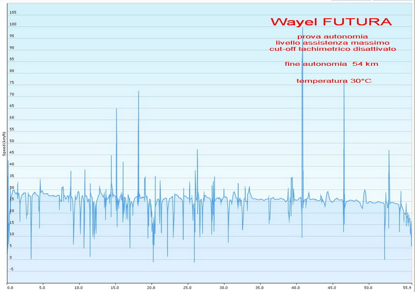

Ultima prova: controllo tachimetrico portato a 35km/h perciò oltre il massimo raggiungibile dal motore a vuoto, livello di assistenza massimo e partenze col soft-start (e velocità extra-codice)
Anche in questo caso ho applicato 70W sui pedali
Ho ottenuto una autonomia utile (con velocità superiore ai 22.5km/h) di 54 km ; la marcia è proseguita per meno di altri due chilometri poi la batteria ha dato forfait
Il consumo medio calcolato sull’intero percorso è risultato di 6.61 Wh/km

In auto si trasporta come una normale muscolare, ma non è troppo leggera (25.4 kg senza batteria);
le parti elettriche non richiedono necessità particolari
Il trasporto in treno non è molto agevole per il peso che non è molto contenuto (28.7 con la batteria montata)
L’aggancio ai sostegni non presenta invece ostacoli
Negli ascensori standard delle ferrovie ci sta ma bisogna aggiustarla bene per non interferire con la fotocellula di chiusura porte
Le sue dimensioni possono creare qualche problema di manovrabilità negli angusti spazi dei vagoni (principalmente il manubrio)
(ricordo come sempre di portare con sè una corda elastica perché a volte i sostegni sono tutti occupati e occorre fissare la bipa … dove capita)

IMPIANTO LUCI
L’impianto è alimentato da una dinamo tangenziale sulla ruota posteriore, un po’ rumorosa e dall’attrito non trascurabile
La luce anteriore è a singolo led bianco Spanninga modello Micro Led FF che produce un fascio di potenza maggiore di quanto richiesto dalle norme e di buona intensità
La luce posteriore, a singolo led rosso con luce fissa sempre Spanninga, è ben visibile da tutte le angolazioni e di ottima intensità
Le luci si accendono già al raggiungimento dei 3 km/h e sono al massimo dagli 8 km/h
Manca però la funzione “persistenza” per cui si spengono quando si è fermi
Il cruscottino sul manubrio ha una ottima retroilluminazione (di livello settabile)
ANTIFURTO
La Futura ha la consueta chiave che blocca la batteria nella sua sede
Ha anche un originale antifurto per le soste brevi
Si tratta di un congegno che rende folle il manubrio rispetto allo sterzo, impedendo di fatto la guida della bipa
Ruotando la chiave ed agendo sulla levetta, il manubrio si libera Si chiama N’lock
A questo punto la chiave può essere estratta
Ovviamente la Futura, con questo tipo di antifurto, può essere sollevata e caricata su un veicolo senza ostacoli, ma il ladro occasionale può rimanere sconcertato
E’ possibile comprare come accessorio un laccio a prova di taglio (vabbè come tutti gli antifurti) che si inserisce nel foro visibile sul congegno e che consente di affrancare la bipa ad una struttura fissa
Per ripristinare la funzione del manubrio basta reinserire e ruotare la chiave; riportando il manubrio nella posizione corretta, la levetta torna in posizione di blocco automaticamente
A prima vista ho avuto anch’io i dubbi che altri hanno espresso qui sul Forum sulla sicurezza del sistema; ma provandolo dal vivo l’impressione è di una sicura robustezza
Questo sistema ha anche il vantaggio di ridurre drasticamente l’ingombro del manubrio se la si parcheggia in garage di fianco all’automobile o nelle rastrelliere per bici
Anche la Futura ha bulinato sul telaio il numero di serie per una facile identificazione in caso di ritrovamento

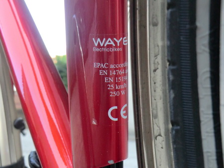

La Futura è certificata EN 14764 (bici turismo, per la solidità meccanica), EN 15194 (EPAC, biciclette elettriche) ed EMC (compatibilità elettromagnetica)
La batteria è certificata UN38.3 (per il rischio incendio/esplosioni)

Tutti i dati sono ottenuti col mio peso a bordo: 75kg vestito e con gli accessori tipo navigatore satellitare e fotocamera

Mi stupisce la scelta di abbinare un motore potente all'anteriore con dei v-brake (non mi sembrano essere il top fra i sistemi frenanti in commercio) il tutto ...per commercializzarla a €2230 con batteria da 10 Ah e €2450(!) con quella da 12,5Ah!

Facendo riferimento alla discussione in corso sul pixtest di FUTURA, riportiamo alcuni chiarimenti:
1. La forcella di FUTURA è il modello *** di Suntour: Nex.
2.Per i freni anteriori la scelta aziendale è stata quella di prevedere come optional dischi freno Shimano (vedi catalogo), garantendo comunque, con la configurazione attuale, un livello di frenata notevolmente sotto i limiti massimi della norma.
3. La scelta Wayel della motorizzazione anteriore è per ottenere il doppio grip in aderenza ed un migliore bilanciamento dei pesi, oltre ad avere libero il posteriore per il cambio al mozzo. Siamo riusciti a controllare sufficientemente lo slittamento *** .
4. Il portapacchi di FUTURA può ospitare numerosi baby seat commerciali. Noi abbiamo testato, con successo, il marcio POLISPORT di DECATHLON.
5. In caso di foratura la ruota posteriore si smonta in 7’ e 14” https://www.youtube.com/watch?v=G55x_BQEBCk&feature=youtube_gdata_player
6. Il 5° livello di assistenza è stato progettato per un uso in salita. Lì liberiamo il 100% della potenza del motore, che in piano sarebbe esuberante rispetto ai limiti di legge. In piano l’assistenza più indicata è il 4° livello, che evita l’effetto onda e raggiunge i 25 km/h con rapporti lunghi ed i 24 km/h con rapporti corti.
7. Il cut-off tachimetrico, settabile in modalità fine dal display, è comunque soggetto al controllo della centraline tramite i sensori nel motore. I valori impostati sono quelli definiti dalla norma EN15194, certificati TUV e dal Codice della strada, e non sono in alcun modo modificabili dall’utente.
Rimaniamo sempre a disposizione per ogni curiosità e suggerimenti da parte dei jobikers.
