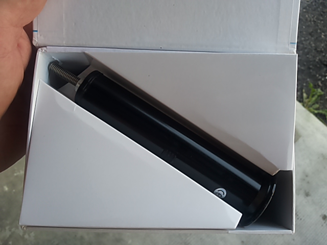

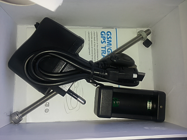

FabioR6
3375 Messaggi
Inserito il - 31/08/2015 : 13:11:54  Mostra Profilo Invia a FabioR6 un Messaggio Privato  Rispondi Quotando
Eccolo. Che f i g a t a.

FabioR6
3375 Messaggi
Inserito il - 31/08/2015 : 19:39:59  Mostra Profilo Invia a FabioR6 un Messaggio Privato  Rispondi Quotando
Manuale in inglese. Settarlo, sarà un bagno di sangue.

Fabio , a guardarli non ho mai capito una cosa.. ma va piazzato al posto del ragnetto ? quanto è lungo ?
Motardona bbs1 + nexus8
li-ion 10s6p 17,5A by Dennj
FabioR6
3375 Messaggi
Inserito il - 31/08/2015 : 23:49:03  Mostra Profilo Invia a FabioR6 un Messaggio Privato  Rispondi Quotando
Va nello sterzo. Nel canotto.
Sinceramente non ho capito dove fissarlo, visto che il canotto è cavo.
È molto piccolo, se vai sul sito, vedi le misure.
Quello che sarà difficile sarà configurare il sistema
ha mille opzioni.

FabioR6
3375 Messaggi
Inserito il - 05/09/2015 : 23:59:11  Mostra Profilo Invia a FabioR6 un Messaggio Privato  Rispondi Quotando
Sì avvita come il tappo.
va avvitato sul ragno che è inserito nel canotto.
meglio non stringere troppo, altrimenti è difficile toglierlo.
dimenticavo, invia anche lo stato batteria.
