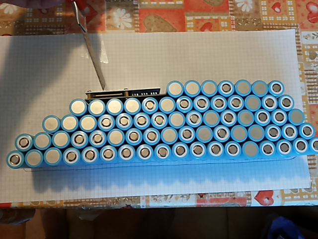

Inserito il - 03/08/2015 : 10:08:59  Mostra Profilo  Visita l'Homepage di blindo7 Invia a blindo7 un Messaggio Privato  Rispondi Quotando
eccola con 65 celle
104,51 KB
mentre la mia monta 66 pana18650CH, 11s6p

sono 49 senza Holder , nella mia attuale ce ne sono 60 ,66 non ho provato , ma senza holder lo spazio aumenta parecchio..

Blindo7 vedo le 65 celle, ma non vedo il BMS.
Io amo fare lavori puliti ed esteticamente belli. Se prendo un Case, lo prendo x fare un lavoro pulito e se metto il BMS esterno, mando a far friggere la pulizia e l'estetica.
Direi comunque che 60 ci stanno.
