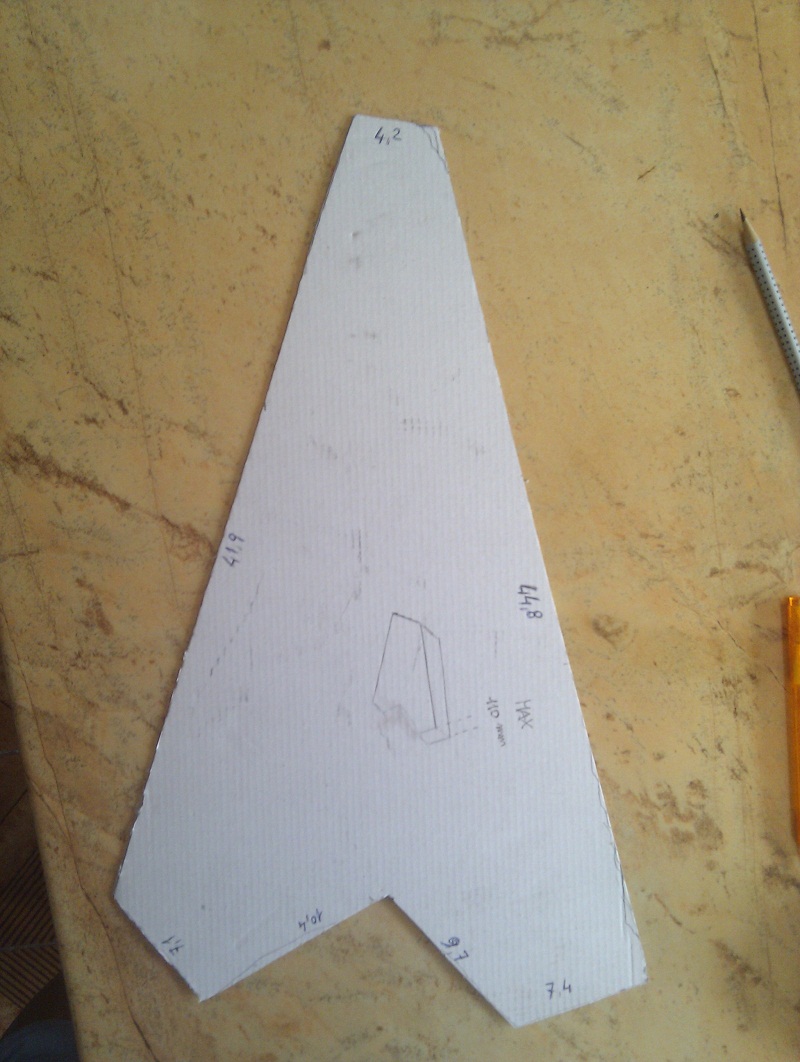

9065 Messaggi
Inserito il - 05/09/2015 : 20:29:57  Mostra Profilo Invia a claudio02 un Messaggio Privato  Rispondi Quotando
il mio triangolo è come quello delle bermuda.
inghiotte qualsiasi cosa.
notare sullo sfondo il case in carica.

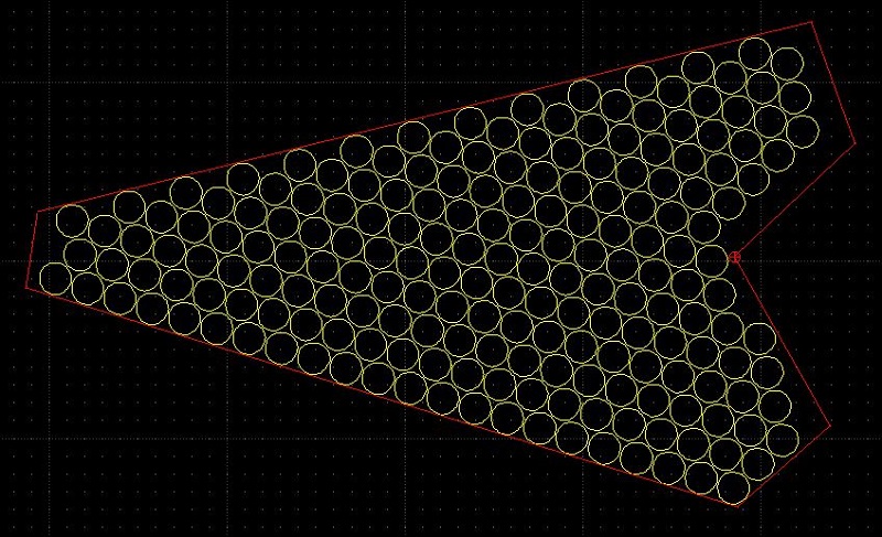

9065 Messaggi
Inserito il - 08/09/2015 : 20:34:50  Mostra Profilo Invia a claudio02 un Messaggio Privato  Rispondi Quotando
quanto ci sta qua?...dai stupitemi.
209,15 KB
EBS
78 Messaggi
Inserito il - 08/09/2015 : 23:59:13  Mostra Profilo Invia a EBS un Messaggio Privato  Rispondi Quotando
Ciao Claudio,
puoi arrivare a "stipare" 196 celle litio-ioni 18650 senza holder e senza BMS con nastro biadesivo spesso 1 mm.
185,67 KB
9065 Messaggi
Inserito il - 09/09/2015 : 00:14:20  Mostra Profilo Invia a claudio02 un Messaggio Privato  Rispondi Quotando
una stella a EBS onoris causa!
