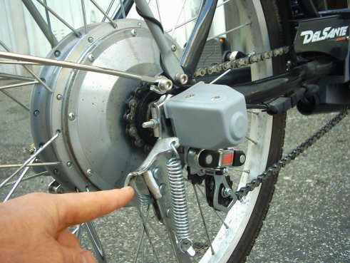

Inserito il - 29/11/2007 : 19:28:06  Mostra Profilo Invia a gigi35 un Messaggio Privato
facevo parte anche io della tribu' dei fessi dalle mani congelate poi mi sono comprato un paio di guanti ed una cuffia che lascio sempre nel bauletto della bici cosi' li trovo ogni volta che la uso;riguardo al cambio vivendo nella pianura padana fortunatamente non ne ho bisogno,nella mia bici penso di non averlo ma pero' mi son chiesto:guardando questa foto vedo un solo pignone ma pero' c'e' il deragliatore che si usa per far passare la catena da un pignone ad un altro (in pratica per cambiare marcia)e allora non capisco perche' ce lo hanno messo,qualcuno mi puo' spiegare se ho un cambio occulto? e' una predisposizione per inserire delle eventuali marce?

per gigi35:
il cambio montato su quella bici serve solo da tendicatena per evitare che quando la catena perde tensione non salti via (a meno che non abbiano inventato un motore al mozzo con cambio interno incorporato)

Inserito il - 30/11/2007 : 21:36:47  Mostra Profilo Invia a gigi35 un Messaggio Privato
bodo74 ha scritto:
per gigi35:
aleee' ho un motore al mozzo con cambio interno incorporato!!! montagne venite a me che vi scalo tutte!
