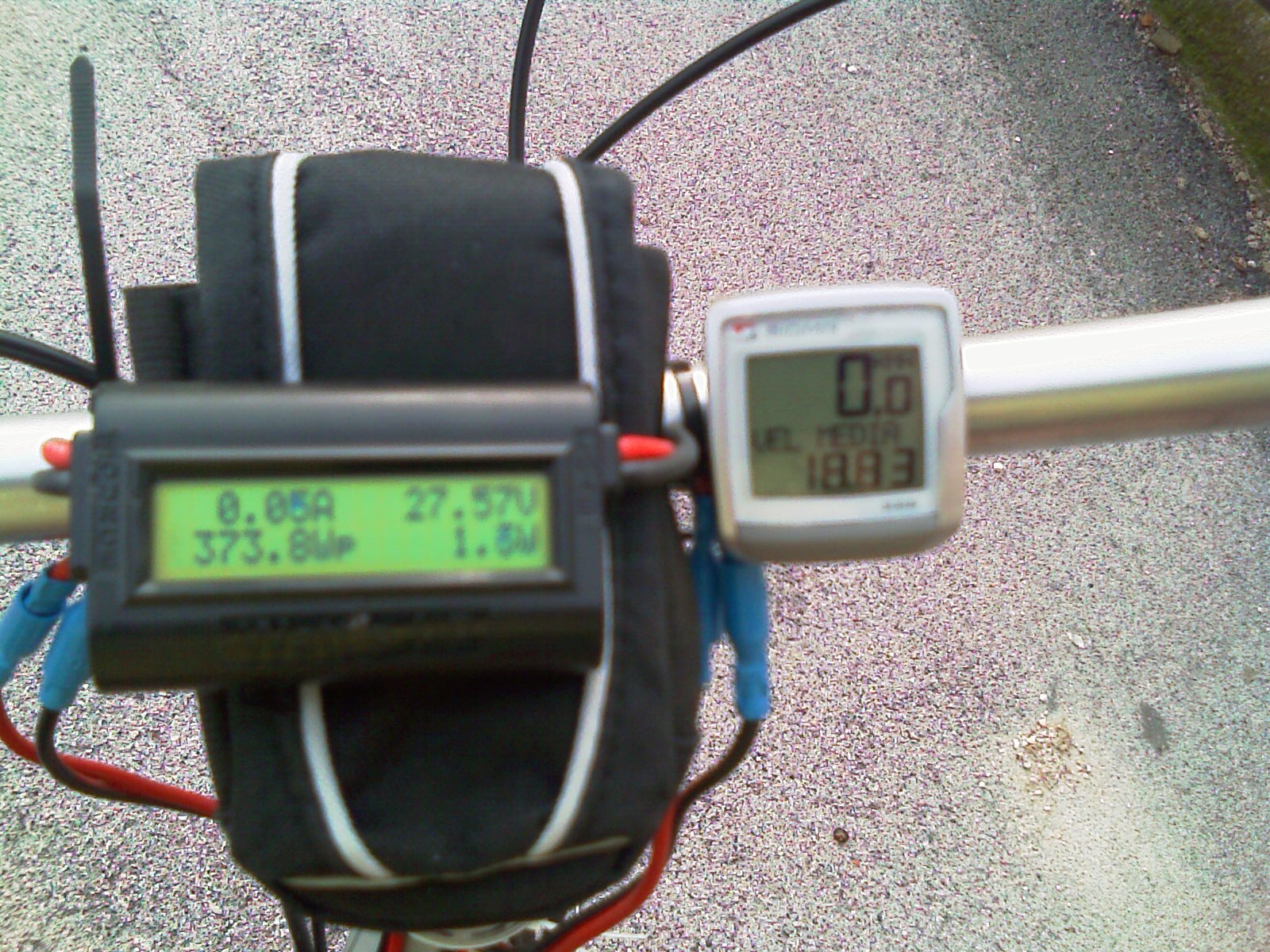

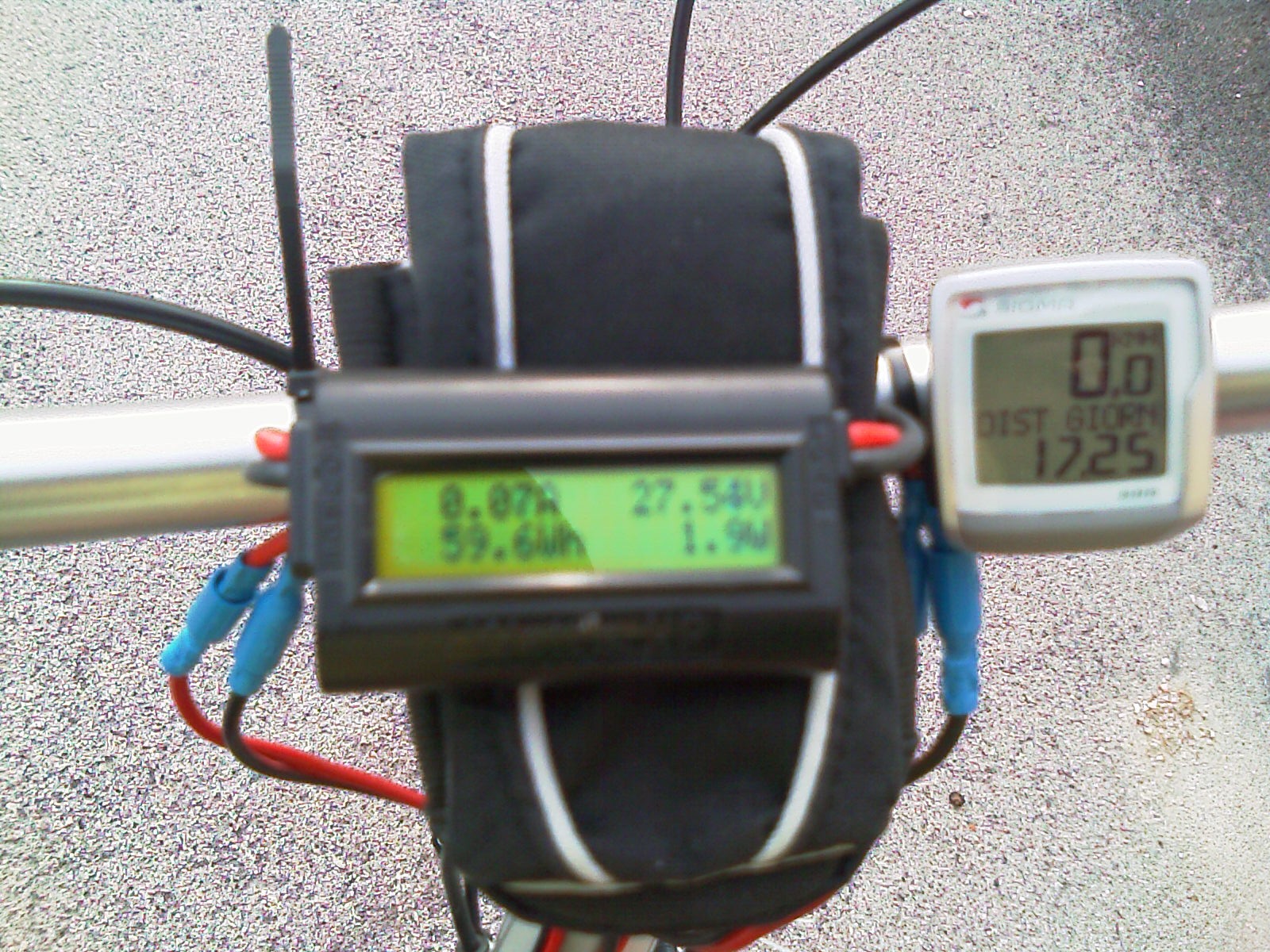

Veniamo ora a qualche esempio pratico fatto su uno di questi strumenti andiamo a vedere il simulatore - http://www.rc-electronics-usa.com/ammeter-simulator.html
nel riquadro della finestra in alto a sx cliccare su initialize ALL simulator values
a questo punto simuliamo i valori che conosco del mio nine, impostiamo con lo slide Battery Voltage in basso a sx 52V e poniamo lo slid verde sotto della resistenza batteria 0,1Ohm poi spostiamoci sulla destra slide rosso relativo alla Resistenza di carico e impostiamo 3,3 Ohm (corrisponde al limite di assorbimento del motore Centralina)
A questo punto con l'ultimo slide rimanente in basso a dx possiamo regolare l'apertura della manopola dell'acceleratore e vedere i risultati sul pannello del simulatore.
Come potrete osservare ad una apertura del 100% si arriva ad una potenza di picco
equivalente di 786.8W e nella casella A leggeremo il valore di 15,44A ora spostiamo lo slide in modo che portiamo il valore dei Watt alla potenza nominale del motore secondo legge ovvero 250W , se ora si va a leggere il corrispondente assorbimento
troviamo 4,73A che dovrebbe essere a rigor di logica il massimo impegno che io dovrei richiedere al mio motore, ma se osserviamo anche la manopola dell'acceleratore è aperta per il 30% .
Proseguiamo ora facendo in modo di far segnare all'amperometro i famosi 2A che di norma utilizzo io , per forza di cose appaiano i famosi 100W e la manopola è aperta per il 13%, se poi scendiamo ancora al minimo di 1,11A vedremo i nostri 58,2W corrispondenti con un filo di gas del 7%.
Bene alla luce di questo semplice esercizio che non è altro che l'esplicazione della famosa Legge di Ohm V=R*I dove vengono messe in relazione la Tensione (V) la resistenza (R) e la corrente (I) chiunque abbia un motore analogo al mio nine come potrebbe essere un qualsiasi Crystalyte potrà chiedersi se non ha mai montato un amperometro, come è abituato ad aprire la manopola del gas e di conseguenza vedere
quanta potenza sta impegnando.

Spostiamoci ora sui dati forniti da Sergio impostiamo il nostro simulatore non prima di aver resettato le precedenti impostazioni con 28,7V di batteria fissate 2,05 Ohm di Load resistence e andate a 100% Full trottle (apertura gas) sul simulatore vi ritroverete 13A e 365W, questi dovrebbero essere i dati di max potenza del Pansonic rilevati da Sergio,
ora spostiamoci con la manopola del gas in modo di far apparire i classici 250W nella casella A leggeremo 9,08 A (67% gas) questo dovrebbe essere il valore max teorico da impegnare,
se poi ci spostiamo ai 6A segnalati da Sergio in salita ci ritroviamo giustamente i 169W (44% gas) poi con 4A 113W (29% gas) e volendo scendere ai miei minimi 50W 1,81A con 13% di gas
Cosa abbiamo visto da questi dati, che gli assorbimenti come sappiamo sono legati anche alla tensione di alimentazione quindi se io alimento il mio nine con 52V ed il Panasonic a 28V se voglio mantenere la stessa potenza impegnata per forza di cose il sistema alimentato a alla tensione piu' bassa avrà bisogno di maggiore corrente e questo lo sappiamo quasi tutti, pero' abbiamo l'altro legame che unisce questi parametri e sono i Watt che indipendentemente da come sono proporzionate le tensioni/correnti/carico da un parametro univoco della potenza impegnata.
Vale a dire che se io utilizzo 100W con il mio nine allo stesso modo quando Sergio leggerà 100W con la sua Kalkhoff sarà nelle mie stesse condizioni di utilizzo, e se poi stiamo viaggiando anche alla stessa velocità o sulla stessa pendenza, potrà capire come sto utilizzando il mio mezzo (tralasciamo per ora le perdite di carico dovute alle differenze di peso della bici, della scorrevolezza , di peso del ciclista) ma almeno un parametro lo abbiamo fissato ed é già un primo passo.
Per Sergio, quando faccio le mie prove il motore è quasi sempre acceso, ovvero il motore anche se di poco lo sento sempre in tiro

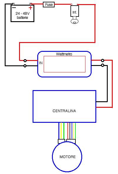

cosa intendi se colleghi tutti e tre i fili, a cosa ti riferisci? oltre al positivo e negativo che esce dalla batteria il terzo filo a che serve?
per chi non sapesse come si collega lo strumento di cui parliamo ho fatto un disegno
17,74 KB

Il collegamento dello strumento è "trasparente" intendo che il filo negativo non viene interrotto nello strumento, solo il filo positivo è interrotto e passa attraverso lo shunt interno che è di valore trascurabile, percio' quando ricolleghi l'uscita dello strumento alla centralina quest'ultima non si accorge di nulla, per quanto riguarda il terzo filo non va interrotto e mantenuto collegato alla sua presa.
Siccome non ci sono polarizzazioni di sorta o inserzioni di componenti attivi sulla linea
la bici deve per forza funzionare come prima e dare le indicazioni corrette.

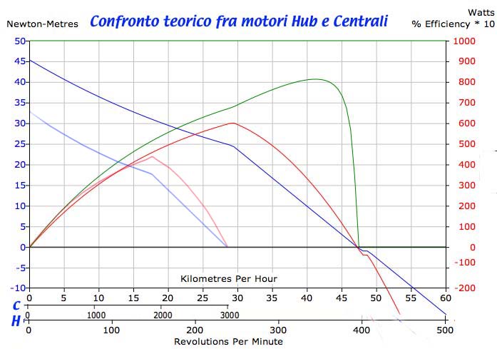

Inserito il - 12/12/2007 : 21:18:11  Mostra Profilo Invia a elle un Messaggio Privato
outside, a quello che so i motori al mozzo in genere rendono bene in un determinato range di velocità e per questo non tanto alla velocità più bassa - sulla salita affrontata con i rapporti più bassi consentiti dal tuo cambio non pensi che saresti troppo lento perché il motore riesca realmente ad aiutare?
outside1
1403 Messaggi
Inserito il - 12/12/2007 : 23:13:05  Mostra Profilo  Visita l'Homepage di outside1 Invia a outside1 un Messaggio Privato
riguardando il grafico che avevo inserito nel post Kalkhoff, come vedi ammesso che riduca la velocità a soli 8Km/h di Watt a disposizione ne avrei circa 300W con una coppia di 37 N/m , sulla carta non mi sembrano pochi (anche se questo non è il grafico del nine)
non ci resta che aspettare Job e ci farà il regalo di Natale, ma non so se ha le catene da neve da montare sulla Brompton/nano, visto che è prevista un po di neve!
a proposito non si trova in giro un grafico del nano? io quello del nine l'ho richiesto piu' volte a Mr. Sunnychen, ma a quanto pare fa orecchie da mercante !
Inserito il - 13/12/2007 : 00:51:49  Mostra Profilo Invia a elle un Messaggio Privato
outside se ci sono davvero 300W/37Nm a 8kmh mi zittisco - ma tu... li senti?
se non sbaglio del tutto, sul solito simulatore dovrebbe significare che grazie a questi 300W a 8kmh puoi fare una salita del 20% con soli 170W di contributo muscolare, ossia con uno sforzo inferiore a quello che ti servirebbe sulla stessa bici per andare a 25kmh in piano senza accendere il motore: questo corrisponde alla tua esperienza?
i dati sul nano si sono fatti pure loro elusivi... castles e mills dichiarano di aver apportato dei miglioramenti al tongxin originale, ma resta il fatto che in sostanza quello è: qui trovi qualche dato
sul forum di velectris trovi le curve di phantom e superphantom, cioè i nine come quello che hai tu e nella versione ingrassata (te l'avrei dovuto dire prima ma mi ero dimenticato che c'erano, scusami)
Si Elle, come ho scritto piu' volte la potenza c'è eccome, confermata anche dall'amperometro che schizza a fondo scala, ma come ho ho sempre detto la imbriglio per non prosciugare come ha detto Pix con una cannuccia la batteria in un attimo, tieni presente che ho usato delle 5Ah e delle 7Ah che in pianura per me sono anche sufficienti, ma non certo per le salite.
si è vero, corrisponderebbero ad una corrente di 8,33A a 36V ma con una 7Ah quanto ci fai? è chiaro che minimo dovresti disporre di una 12Ah se non una 14Ah allora si che ci fai qualche cosa, altrimenti la fermata è molto vicina, non ti pare?
certo che sono un po imprecisi, dichiarano fino a 300RPM sulla tabella e sul grafico arrivano al max a 215 RPM se non sbaglio, corrispondenti a 27km/h a vuoto
poi dichiarano 5A max quando sul grafico ci sono 12A ??
alla luce di questi grafici io sarei propenso ad individuare il nine come un Phantom, ma a questo punto si scosta di molto dai grafici di confronto postati sopra e riferiti ad un Crystalyte, mi devo rivedere con calma i grafici in quanto sono plottati in maniera differente dal Crystalyte e a questo punto aspetterei l'arrivo del Wattmetro per fare
ulteriori misure, anche perchè in effetti il nine viene dichiarato 20N/m ed è nettamente inferiore al 408 preso a paragone nel grafico sopra!

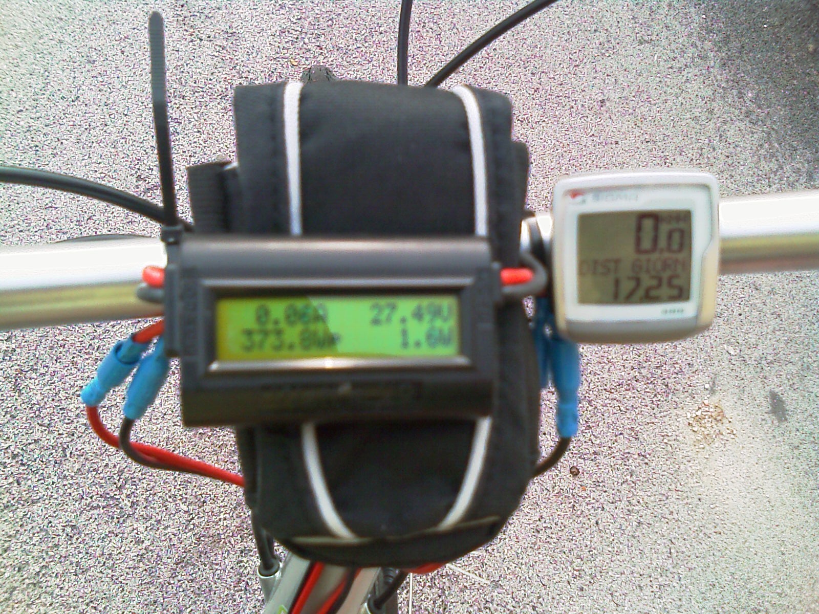

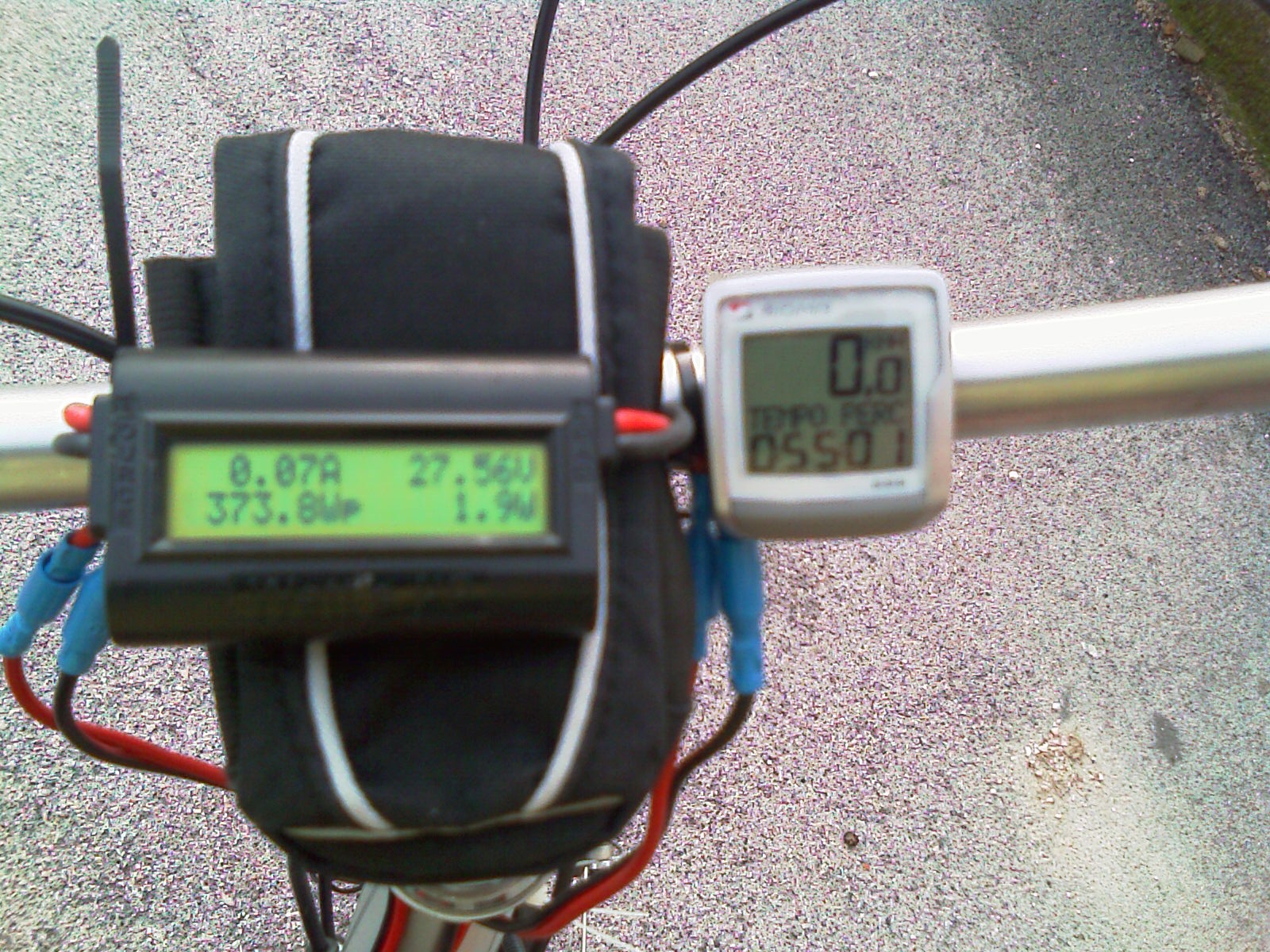

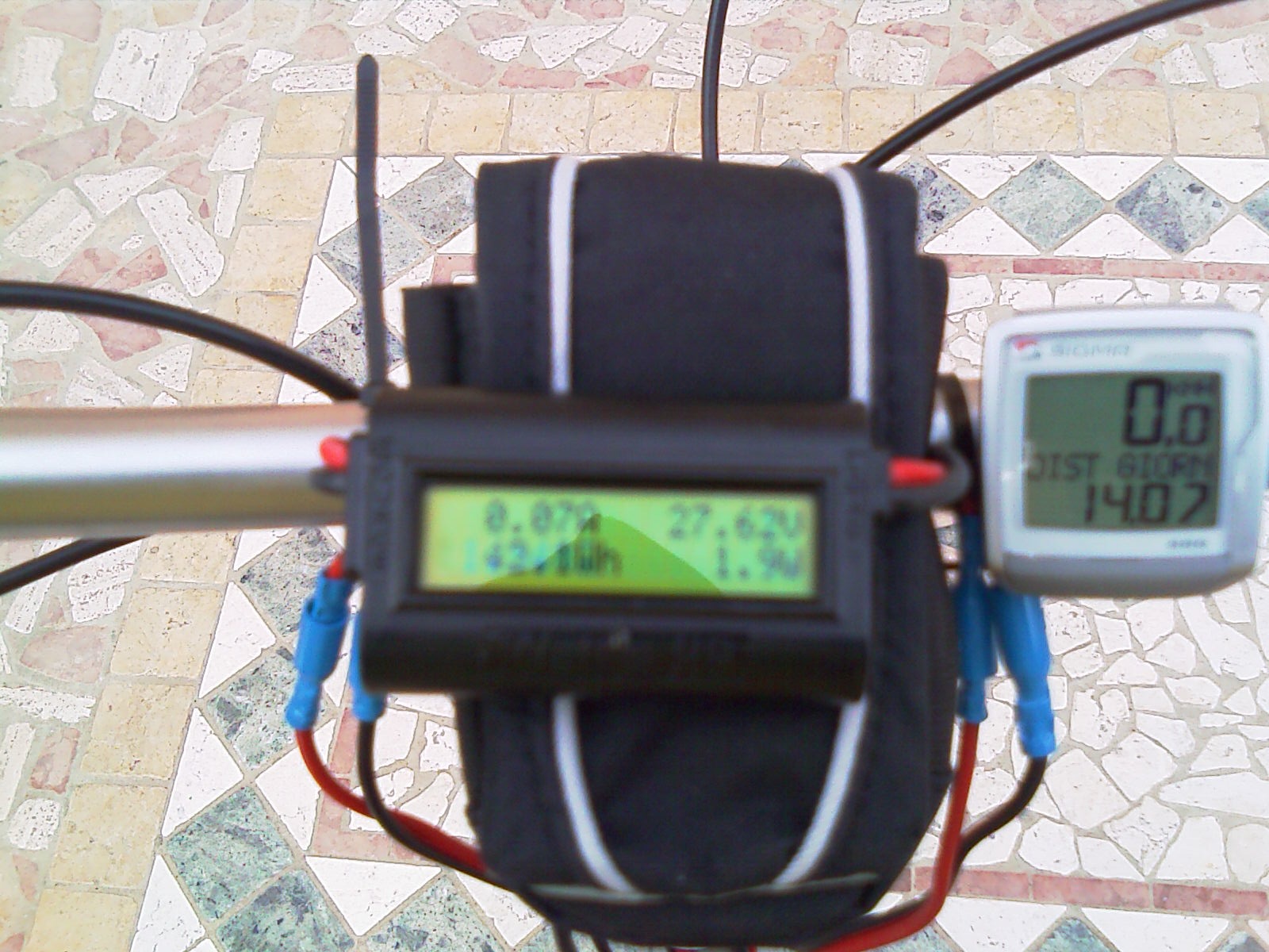

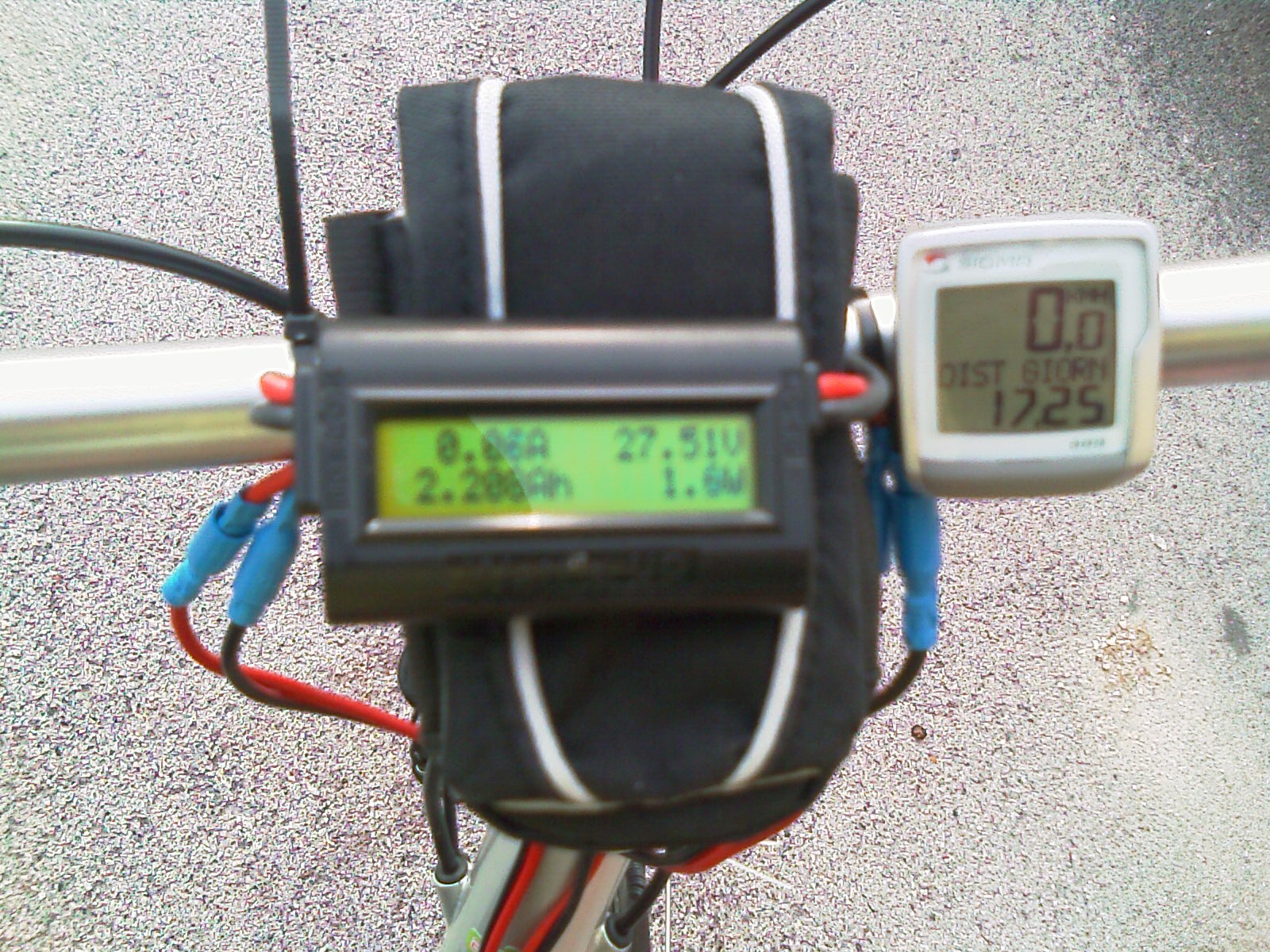

Finalmente sono riuscito a fare una prova di circa un ora.
Sono partito da casa e ho impostato l'assistenza su eco.( premetto che nella mia zona non esiste la piana in maniera assoluta ma sempre un susseguirsi di salite e discese, ho cercato un percorso il più possibile pianeggiante)
Ho notato che la centralina lavora su una potenza da 0 a 120 watt con punte di 130 - 140 watt. La bici lavora bene, l'assistenza del motore è molto silenziosa e discreta, in pianura si raggiungono i 25 kmh senza neanche sforzarsi troppo. In questa condizione è il pilota che pedala e il motore che assiste da 0 a 120 watt in caso di bisogno, quindi partenze, salite e recuperi di velocità. ( io pedalavo e basta, la centralina gestisce la potenza a secondo della necessità, in piana si viaggia a 25 kmh con consumi da 0 a 50 - 60 watt)
Ho percorso 14 km con un consumo di 42 watt.
423,7 KB
Ha questo punto sono andato a cercare una salita impegnativa per vedere le assistenze in potenza.
Come dicevamo in modalità eco la potenza arriva a 120 watt con punte sporadiche di 130 - 140 watt, si sale di prima ad una velocità di 7 - 8 kmh il motore aiuta la pedalata.
In modalità 2 il motore aiuta fino a 250 watt con punte sporadiche a 270 watt. Si può cambiare marcia 2 e si sale a 10 - 12 kmh la pedalata è più sciolta e si sale bene.
In modalità 3 il motore aiuta fino a 350 watt con punte a 370 watt. Si cambia marcia 3 e si sale in scioltezza a 15 kmh.
Per job, secondo me la sensazione di ruvidezza a motore spento è data dal cambio a mozzo che richiede uno sforzo maggiore per salire di velocità per poi assestarsi a velocità costanti. La cross country con cambio esterno shimano xt a motore spento si comporta come una bici normale.
Allego foto dell'arrivo a casa considerando che gli ultimi tre km ho giocato con le tre assistenze.

ben tornato Sergio,
sono proprio i dati che aspettavo, allora la selezione ECO corrisponde dati alla mano alla mia conduzione normale dell'uso del nine, e penso se non mi ricordo male che sia anche l'uso che ne fa Job.
Appurato questo proseguiamo, il fatto che viaggi a 25km/h in piano con 50W
coincide con il mio test di ieri con il nuovo kit nine da 28"
poi scrivi, ho cercato una salita impegnativa:
si sale di prima in eco mode ad una velocità di 7-8Km/h 140W il motore aiuta la pedalata
supponiamo che sia la salita che ho fatto ieri io sono salito con il 42/26 10km/h e 76W quindi al 50% della tua potenza e 2km/h in piu
poi prosegui:
in modalità 2 il motore aiuta fino a 250 watt con punte sporadiche a 270 watt. Si può cambiare marcia 2 e si sale a 10 - 12 kmh la pedalata è più sciolta e si sale bene.
se dovessi sempre fare il rapporto con il nine avrei dovuto impegnare 5,4A per pareggiare la potenza, visto che è pressochè la stessa velocità di salita se gli avessi dato questa potenza sarei salito senz'altro in modo piu' fluido.
modalità 3: In modalità 3 il motore aiuta fino a 350 watt con punte a 370 watt. Si cambia marcia 3 e si sale in scioltezza a 15 kmh.
per me corrisponderebbero a 7,4A in pratica la capacità nominale della mia batteria,
è una apertura di manetta del gas che non utilizzerei mai per dovuto rispetto alla batterie.
Alla luce di questi dati mi piacerebbe sapere in ultima analisi a cosa corrispondono i rapporti di 1° 2° e 3° marcia del cambio, giusto per fare un confronto con la mia.
Conclusioni:
questi dati finalmente hanno gettato luce su come viene interpretato l'uso di questo tipo di bici, ora anche io potro'
allo stesso modo rifare la mia salita comparativa utilizzando in emulazione i tuoi gradi di intervento in watt corrispondenti ai miei 5,4A e 7,4A se uso la 48V mentre se utilizzassi i 36V come nella prova che ho fatto della salita impegnativa i rispettivi assorbimenti sarebbero di : 7,5A per la tua modalità 2 e 10,2A per la tua modalità 3
mentre per la modalità eco 3,88A
Posso già dire in prima battuta che con questi assorbimenti non attuabili per le mie 7Ah le prestazioni saranno senz'altro esaltanti e per dare il messaggio a Elle che penso lo attenda da tempo, dammi una MTB un nine e 10,2A
e ti faccio tutte le salite che vuoi, finalmente ho le idee chiare, visto che ne uso 2 di Ampere e salgo comunque!
A questo punto mi piacerebbe che anche Job riuscisse a fare prove analoghe a queste con la sua Flyer con un bel wattmetro e lo stesso lo faccia con la Brompton nano.
C'è voluto Natale ma questo Sergio è un bel regalo che mi hai fatto!

Dando uno sguardo al Wattmetro che ha montato quando impegna i 373W con 27,49V di alimentazione significano 13,44 Ampere!
ora mi chiedo quale tipo di accumulatore monta la Kalckoff?
Tu pensa che la mia nuova centralina limita a 17A che a 36V (39V effettivi) sono 663W mentre a 48V (50 effettivi) sono 850W
Come vedi basta avere una batteria da camion e poi vai su dove vuoi, non so se mi spiego!

Primo piccolo test con brompton nano e wattometro:
Ho fatto solo 18,9km, naturalmente il debutto è stato sotto la pioggia, ci avrei giurato. Soliti test alla Job o salta tutto o qualcuno lassù ci ama...cavi apparecchietto ecc. erano tutti bagnati.
Sono riuscito a convincere l'amico che di solito viene con me in MTB a usare la flyer per far qualche paragone... e ce ne ho messo per convincerlo a salire su na bici da 2500 euro...la diffidenza è dura a morire!!!
Ma veniamo ai dati:
La batteria sotto carica tutta la notte misurava alla partenza 41,85V.
percorso con tratti pianeggianti, salite leggere, salite medie e salite molto impegnative (basta vedere la media).
km percorsi 18,9
vel. media 16,2
max 38,6
mAH consumati: 1672
volt finali 40.20
La flyer stesso percorso ha consumato 1/3 batteria.
Accendendo il motore solo quando sentivo l'esigenza il consumo oscilla tra 100 e i 150w, vuoi per tenere una velocità più sostenuta senza affaticarsi, vuoi per fare agevolmente salite leggere.
Su salite medio-impegnative la potenza schizza sui 350w.
su salite toste i watt vanno oltre i 400 con picchi di 450 e un massimo di ben 470w !!!
In pianura, ho provato ad andare ben oltre i 25km/h massima velocità che assiste il motore, ho toccato in leggera discesa i 38,6 ma il motore continua a consumare sui 90w (mi pare) anche se l'aiuto è zero (suppongo causa la ruota libera... cioe' praticamente gira per conto suo come fosse a vuoto). Quindi oltre i 25km/h conviene decisamente spegnerlo.
Confronto pratico con la flyer (tutte 2 messe a massima potenza): la b. a massima potenza è più veloce su tutte le salite leggere o dure.
In piano forzando al massimo anche coi muscoli, me la levo di ruota come è successo sulla punta di velocità massima a 38km/h, pero' sul passo (con l'allenamento zero che ho) con la flyer si riesce a tenere i 30km/h a lungo proprio perche' il motore aiuta ancora, mentre con la b. a quella velocità vai solo di muscoli. Poi sul bagnato la flyer si dimostra più sicura e in discesa o in curva si puo' correre molto di più.
In fine, una stranezza finale... staccando la borsa dall'unità motore... il wattmetro ha continuato a mostrare consumo di 4w per parecchio, anche spegnendo e riaccendendo, poi dopo un paio d'ore si è messo a segnare zero e i volt sono un po' cresciuti da 40.20v a 40.65v
outside1
1403 Messaggi
Inserito il - 13/01/2008 : 23:29:41  Mostra Profilo  Visita l'Homepage di outside1 Invia a outside1 un Messaggio Privato
Ma veniamo ai dati:
km percorsi 18,9
vel. media 16,2
max 38,6
mAH consumati: 1672
volt finali 40.20
mi spiace per il tempo inclemente, d'altra parte l'altro giorno avevi 17 gradi o giu' di li ed oggi....
- tensione di partenza 41,85V , direi perfetta nominali sarebbero 42-43V max
- consumo totale, oltre a i mA non ti ha dato i Watt, visto che sono una misura inequivocabile e paragonabile ?
- tensione finale mi sembra buona considerando il percorso con salite, ho l'impressione che abbia consumato meno la brombton
- consumo medio in pianura, se tieni conto che già una ottantina di watt se ne vanno a vuoto, vuol dire che stavi usando 20-70W piu' o meno come me
- salite medio impegnative , 350W corrispondono a 8,5A mai usato fino ad ora nelle mie salite se non per fare l'ultima prova x Elle
- salite toste 400-450-470W sono 9,75A - 10,97 - 11,4A come sopra mai usate
se non per test estemporanei anche perchè le mie piombo mi lascerebbero a piedi poco dopo.
in discesa a 38km/h se consuma 90W eri naturalmente a manetta spalancata,
mi sembra un valore un po anomalo perchè in teoria il mio nine a circa 28-30km/h
l'assorbimento va verso zero e inizia il fenomeno di ricarica, cosa che a quanto pare li non c'è
considerevole il fatto che la brompton sia cosi' scorrevole! se lo alimenti a 48V vai come un missile allora!
per l'ultima cosa i 4W indicati potrebbero essere una memoria dell'ultima misura prima di aver staccato la batteria, volendo potresti fare una misura di verifica che pero' voglio tralasciare di fartela fare per ovvi motivi di complicazione inutile.
è normale che la tensione a vuoto salga dopo un utilizzo intenso.

Inserito il - 13/01/2008 : 23:47:20  Mostra Profilo Invia a pixbuster un Messaggio Privato
Job, mi pare strano il valore di 90W in discesa: sembra che il motore cerchi di frenare
Se la provi "a manetta" sollevata da terra ti dovrebbe dare un assorbimento intorno ai 20-30 W, forse anche meno
E un'altra piccola cosa: quanto consuma la centralina? cioè quanti W si succhia se hai il "quadro acceso" e la bici ferma?
Inserito il - 13/01/2008 : 23:50:58  Mostra Profilo Invia a job un Messaggio Privato
a vuoto a manetta consuma 78w, col quadro acceso 4w

Inserito il - 14/01/2008 : 00:02:39  Mostra Profilo Invia a job un Messaggio Privato
no il mio strumento da volt mAh consumati totali e watt erogati in quel momento
e' un valore che devo riverificare non sono sicuro, comunque dico una sciocchezza che il nine non ha ruota libera, mentre il mio avendo gli ingranaggi e ruota libera non puo' ricaricare il motore?
teoricamente potrei usare le 2 batterie della flyer a 24? In particolare non mi interessa andare come un missile, ma avendo 2 batterie da 24 potrei usarle in qualche modo per prolungare l'autonomia? magari andando a 24?
Anch'io l'ho pensato, pero' la cifra si palleggiava e poi quando spengo si resetta e si riposiziona, strana sta cosa.
