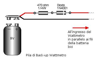

1) sai se da qualche parte c'è scritto quale è la tensione minima di funzionamento del tuo Wattmetro,
2) sai se c'è scritto quanto è il suo autoconsumo
3) sai se è prevista una alimentazione separata per il wattmetro oltre a quella all'ingresso principale?
4) nel caso hai un alimentatore variabile in casa?
5) potresti fare questa misura riportata nello schema sotto?
devi staccare la centralina, scollegare il filo positivo che va collegato al wattmetro, prendere il tester e posizionarlo per le misure in corrente continua DC mA portata 200mA
oppure 100mA per cominciare se poi l'ago si sposta poco puoi scendere anche a 50mA fondo scala o anche meno, fino a che riesci a fare una lettura .
il puntale nero del tester lo colleghi poi all'ingresso positivo rosso del wattmetro, dai tensione con l'interruttore, il wattmetro si accenderà e mi dirai quanta corrente assorbe
leggendola sul tester, tutto chiaro?

Inserito il - 17/01/2008 : 23:54:02  Mostra Profilo Invia a job un Messaggio Privato
Non trovo nessuna di queste informazioni
non so cosa sia ma credo di no se intendi una specie di carica batterie che si puo' cambiare voltaggio.
domani provo a fare questa misura e ti so dire.

Inserito il - 18/01/2008 : 20:40:15  Mostra Profilo Invia a job un Messaggio Privato
14

Inserito il - 18/01/2008 : 21:42:35  Mostra Profilo  Visita l'Homepage di outside1 Invia a outside1 un Messaggio Privato
14
auguri anche da parte mia per la 1001esima postata!!!!
veniamo a cose piu' serie e se posso farti un regalo!
immagino 14mA ?
se è cosi' non rimarrebbe che scoprire a che tensione minima funziona il Wattmetro,
io direi di provare con una semplice batteria da 9V, stacchi i due fili del wattmetro che provengono dalla Batteria della bici, e li colleghi direttamente alla pila da 9V ovviamente
+ con + e -con -.
Se il wattmetro si accende, sei a cavallo, e poi ti dico cosa fare.

ma forse quello c'era scritto:
Tensione di lavoro
3,3 - 50V Dc

+ con + e -con -.
Tensione di lavoro
3,3 - 50V Dc
prova a fare questa prova dovrebbe funzionare, da isolare le saldature mi raccomando!
quando non usi la bici togli la batteria dalla clips
