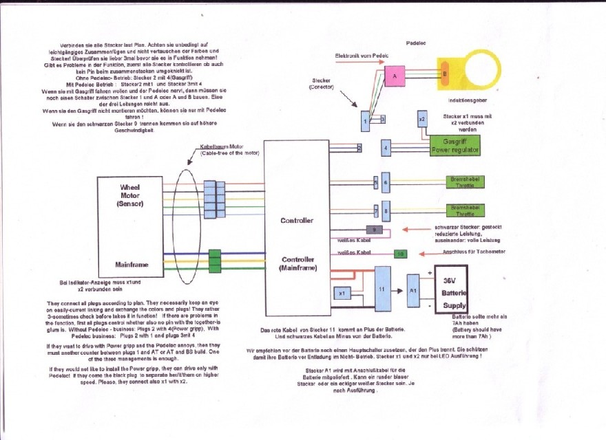

Questo lo ha postato Matteo59, è lo schema di un kit con motore brushless 36v 250w .
110,17 KB
Giant twist 2.1
Ex cinesona ora cinesetta

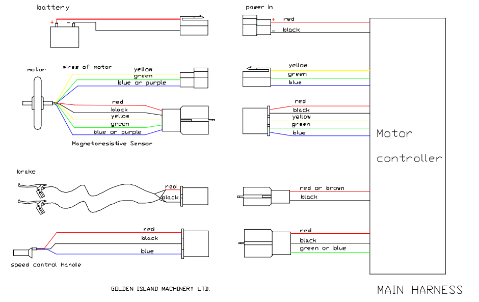

Posto i collegamenti per il controller del kit Golden Motor che volevo precedentemente acquistare e invece poi ho preso il Crystalyte:
67,65 KB
Questo invece è il link ad endless-sphere dove si parla dell'elettronica del controller del kit Crystalyte. Richiede un pò di conoscenze di elettronica. Lo posto per gli smanettoni

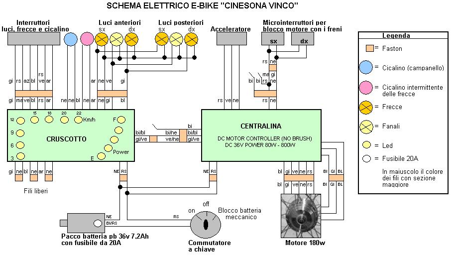

Dopo averla completamente aperta e perlustrata nel dettaglio, aggiungo lo schema elettrico della mia bici elettrica "Cinesona Vinco", chissà che non possa essere utile considerando quante ne girano anche qui sul forum.
85,31 KB
Giant twist 2.1

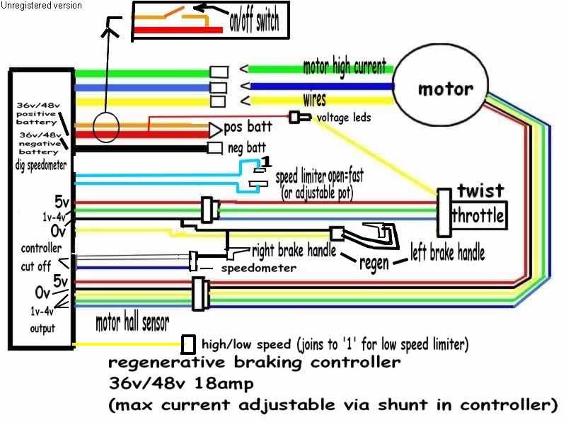

Aggiungo anche questo schema elettrico
GL2-GL1
53,11 KB
Giant twist 2.1

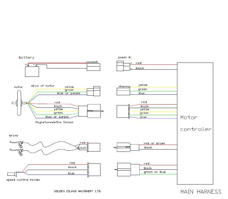

... e questo
Golden motor
48,06 KB
Giant twist 2.1
