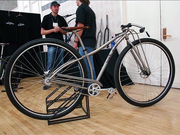

ps- si sta sperimentando anche bici con ruote ancora più grandi da 36" dopo un certo successo di questo diametro per i monocicli.

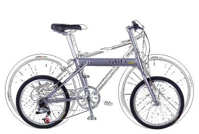

Secondo me a livello di competizioni le ruote grandi dominano, escluse le sole gare dove conta un' aerodinamica esasperata.

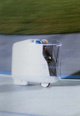

Sì è vero, la moulton resta ancora la bici con guida eretta (in realtà il record ora è detenuto dalle recumbent carenate) più veloce sui 200 metri lanciati, ma solo perche' si riusciva ad inscatolare meglio il disgraziato di pilota , ecco come era il "coso" :
13,25 KB
11,31 KB
Nelle gare urbane dei messenger (dove conta avere estrema agilità) le 28" (con o senza cambio) sono praticamente imbattibili pur potendo partecipare tutte le misure e quest'anno il titolo americano di MTB cross country l'ha vinto una Gary Fisher Superfly 29er (per mia gioia ) e più di un critico ha decretato la prossima morte delle 26" hardtail nelle competizioni offroad.
Perfino nel trial le 20" vengono ormai snobbate dai campioni a favore delle 26" .
Ma appunto, non credo che l'uso di una bici elettrica sia legato molto al mondo sportivo, semmai baderei più alla comodità di utilizzo.

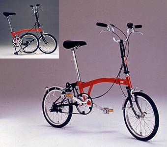

Ad esempio anche la Brompton dovrebbe essere straclonata, tantoppiu' che il brevetto sulla geniale piega dovrebbe essere del 1979 se non sbaglio, quindi abbondantemente scaduti i 20 anni ( e ai cinesi frega comunque poco dei brevetti)
A tal proposito è interessante leggere questo da wikipedia, evidentemente non basta solo il brevetto, ci vogliono anche buoni avvocati :
Neobike
In 1992, Brompton started an agreement with the Taiwanese-based company Neobike to allow the manufacture of a licensed copy for distribution in Eastern Asia; a market not already served by Brompton directly.[21][22] The licensing deal lasted approximately ten years until 2002. At this point in time, five senior Neobike employees had just been convicted and jailed for stealing trade secrets from Dahon and Ritchie stated that the contract was "under review".[23]
Originally Dahon had been working towards a licensing deal with Brompton Bicycle Limited, but the Dahon employees working on the deal left Dahon and started up Neobike instead with the agreement negotiated.[24]
[edit]Copyright infringment
Following the expiry of the Brompton patent,[25] Neobike started to import its Scoop One and Astra Flex V3 models into Europe.[26] A court case was held at the Groningen civil court in the Netherlands on 24 May 2006, which ruled that the industrial design of the Brompton folding bicycle was protected by copyright. Additionally, the Neobike manual included direct copies of drawings found in the Brompton user manual.[27]
The Brompton Bicycle Limited v Rijwielbedrijf Vincent Van Ellen BV ruling held that there was creative flexibility in the design for a bicycle beyond those choices made purely for functional reasons; in the Brompton case this included the M-style handlebars, curved main frame tube and the cable-placement.[27] Each of these were noted to be distinctive design decisions that another manufacturer could change without compromising the ability to create a functional folding bicycle. Such a level of perceived similarity was therefore likely to cause "confusion in the market" under the Dutch copyright law, Article 13. Neobike did not choose to appeal and Brompton Bicycle was granted the right to have all of the imported bicycles destroyed and an injunction against future imports by Neobike.[27]
Questo è il modello "MODERN STYLE" della Neobike :
Specifications:
Piegato Dimensioni: 57L x 25W x 55H (cm)
Unfolded Dimensioni: 145L x 35W x 101H (cm)
Peso: 11,5 kg
Frame Material: Low Carbon Steel
Handle Bar: Aluminum
Imposta Brake & Lever: Aluminum Alloy
Crank: 3-PCS Aluminum Alloy
Pneumatici: 16 "x 1.75" Aluminum Alloy Rim
Ingranaggi: 3 o 5 Inner Gear
62,11 KB
