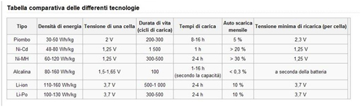

Inserito il - 03/05/2007 : 18:57:55  Mostra Profilo Invia a Tino un Messaggio Privato
Tabella comparativa:
59,85 KB
