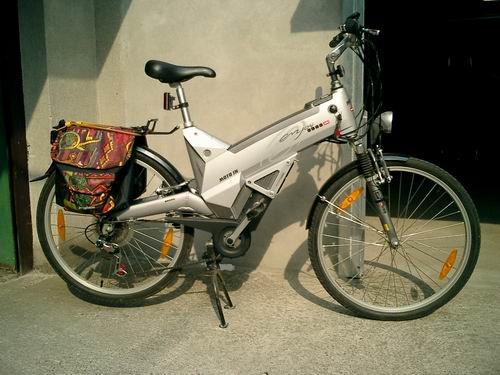

Eccovi la mia esperienza diretta
72,5 KB
Aprilia Enjoy City (la Racing è la stessa ma senza parafanghi e carter catena)
L’ho comprata all’inizio del 2002 e costava 1350 €
Pneumatici da 26” x 1.75”
Cambio a 6 rapporti
Batterie NiMH 24V 13Ah
Motore sul movimento centrale da 250 W (ma vedere dopo)
Peso 35 kg
Impianto luci a dinamo, indipendente dalle batterie
La bici è dotata di un selettore per tre livelli di assistenza e ha il controllo dello sforzo sui pedali
Un limitatore sospende l’intervento del motore sopra alla 46 pedalate al minuto (ritmo molto … rilassato)
La Casa consiglia di usare la 5.a marcia per andare su strada pianeggiante: pari a 21 km/h
In sesta marcia si raggiungono i 24 km/h
Il coefficiente di assistenza non è dichiarato ma è circa 1,5 ( ci metto io 1 e il motore 1,5 )
L’autonomia è 60 km (su strada pianeggiante extraurbana) a 21 km/h
Cala a 40 con la sesta marcia a 24 km/h
La bici è molto veloce e potente nelle partenze: con i rapporti più corti la ruota anteriore si alleggerisce fortemente (no, non arriva ad impennare) E’ molto adatta al traffico urbano e alle salite
Il commutatore consente di regolare il livello di assistenza su tre valori

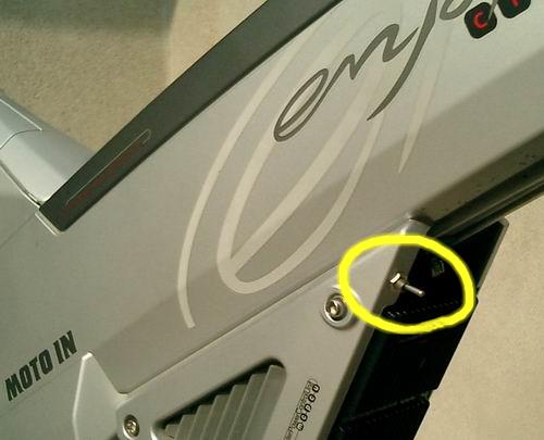

C’è poi un “trucchetto”
Sulla scheda c’è un “filo bianco” che, se tagliato, consente di avere sul selettore queste funzioni
- Funzionamento “epac” a bassa assistenza da parte del motore
- Funzionamento “epac” ad alta assistenza da parte del motore ma nessuna limitazione nella velocità massima
(in questa condizione ho raggiunto i 38 km/h)
- Funzionamento “non epac” senza bisogno di pedalare salvo il primo istante per avviare la centralina
In questa condizione a seconda della marcia inserita si ottengono velocità crescenti : 23 in terza fino a 35 in sesta, ma la batteria si prosciuga in tempi brevissimi
A 21 km/h “non epac" l’autonomia è 30 km
Sulla mia avevo messo un interruttorino per passare da funzionamento normale a quello "filo bianco interrotto": usavo la funzione "non-epac = solo motore" certe sere al ritorno dal lavoro quando ero particolarmente stanco
Questo “trucchetto” non è pubblicizzato perché non utilizzabile con le nostre normative, ma sono venuto in possesso di una nota interna in cui lo si descrive
E dalla stessa nota interna mi deriva il sospetto che il motore sia molto più potente di quanto ammesso (forse 500W) ma che è limitato elettronicamente ai limiti di legge
Affidabilità: ho avuto (in due anni di uso) noie alla centralina elettronica che mi è saltata tre volte, ma tutto il resto è molto affidabile
Telaio: tutto in alluminio con una progettazione da moto da corsa - ammortizzatore anteriore molto efficace e ruota posteriore su braccio a deformazione programmata altrettanto ben progettato
Mi risulta che non sia più in produzione dal 2004

Inserito il - 06/02/2007 : 19:17:14  Mostra Profilo Invia a pixbuster un Messaggio Privato
La batteria è composta da 20 elementi cilindrici collegati in serie
L'affidabilità non la so ma posso solo dire che dopo circa 4000 Km le prestazioni non erano variate
Il peso credo sia dovuto alla notevole solidità della bici: ho il sospetto che sia stata progettata per il mercato statunitense dove non ci sono limiti di potenza ne di velocità
A motore spento il peso si fa sentire senza dubbio, ma soprattutto si fa sentire il sistema epicicloidale collegato al movimento centrale che moltiplica per due il movimento dei pedali: senza motore ha una sensibile resistenza

Inserito il - 20/02/2007 : 02:06:06  Mostra Profilo Invia a elle un Messaggio Privato
palextra ha scritto:
signore e signori domani compro una delle aprilia enjoy che si vendono a roma a 600 euro. non ho la più pallida idea di cosa comprerò ma spero che voi mi diate una mano nel capire se faccio un acquisto giusto o meno.
che cosa stai comprando
stai comprando una bici ben rifinita, potente, con una buona autonomia (e se t'interessa "taroccabile") a un prezzo molto basso
ma stai comprando anche una bici pesante, mal pedalabile a motore spento, con qualche problema di affidabilità su centralina e batteria (quest'ultima in capo a un paio d'anni, ritengo, dovrai cambiarla e forse pure con una tecnologia più pesante)
quindi è discriminante l'efficacia della garanzia e la cura nella manutenzione della batteria (che senz'altro ha una garanzia breve - ma della manutenzione parliamo poi)
se il tipo di bici ti piace, è adatto al tuo uso (vedi i post di pix), e la garanzia è ufficiale, prendila, perché a questo prezzo in effetti non trovi niente di livello paragonabile
in bocca al lupo e tienici informati!

che cosa intendi per " mal pedalabile? fammi capire.
Inserito il - 20/02/2007 : 10:25:30  Mostra Profilo Invia a elle un Messaggio Privato
vedi quello che scrive pix nella pagina precedente: non solo per il peso un po' alto ma per la tecnica con cui in questa bici è installato il motore centrale c'è una certa resistenza alla pedalata a motore spento - questo non vale per tutte le bici a motore centrale, anzi, ma a quanto pare vale per questa bici... ma se per te il punto è importante devi fartelo spiegare bene da pixbuster, che ne ha fatto l'esperienza ed è in grado di spiegartela tecnicamente
Inserito il - 20/02/2007 : 11:24:16  Mostra Profilo Invia a pixbuster un Messaggio Privato
Eccomi
Il fatto è che, pedalando a motore spento, girano sempre alcuni ingranaggi: ci sono perciò un pò più di resistenze meccaniche
Diciamo che è come andare sempre con mezza dinamo inserita.
Questo si somma al peso che è maggiore di una bici "muscolare" - e il peso si sente in salita o nelle partenze
Per cui l'uso senza motore è una condizione "di scorta" ma non di utilizzo normale
C'è da dire che sono poche (e ben più costose) le bici elettriche che hanno autonomia, leggerezza e buona pedalabilità in assenza di motore
Ovvero: non si può avere botte piena e moglie ubriaca
Così parlò Zarathustra

pixbuster ho bisogno di qualche tuo parere obiettivo sull'aprilia enjoy che mi appresto ad acquistare, e chi meglio di uno che i passato l'ha posseduta?
senti pensi che possa mettere un seggiolino per mio figlio? visto che acquisterò una versione recing credi che possa aggiungere parafango e faro ante-posteriore>?

Inserito il - 20/02/2007 : 23:52:03  Mostra Profilo Invia a pixbuster un Messaggio Privato
Dunque dunque
L'Aprilia ha un telaio ottimo, una buona ammortizzazione, partenze fulminee da fermo o in salita
Autonomia sperimentata da me su percorsi pianeggianti e con pochi stop&go : 60km a 20 km/h (cioè pedalando in 5.a marcia) e 40 a 24 km/h (in 6.a marcia che la casa consiglia solo per le discese)
Se prendi la "racing" perdi il portapacchi che mi pare non abbia attacchi standard al telaio, perciò difficile da reperire successivamente. Anche i parafanghi potrebbero richiedere dei lavori di aggiustamento degli attacchi
Per i fanalini non ci sono problemi se usi quelli a led e a batteria (ancora meglio mettendoci dentro delle pile ricaricabili che compri al supermercato)
Sul portapacchi il seggiolino per i bimbi si può sicuramente montare
La pedalabilità senza motore non è granchè: come dicevo più sopra è una condizione "di scorta": in realtà non arrivi con la lingua che tocca per terra, ma ci vai a 16-18 km/h con uno sforzo pari a quello di una bici "muscolare" a 21 (più o meno: non è che ho fatto prove con il dinamometro)
La Frisbee è ancora più pesante ma la scorrevolezza è molto simile: perde per il peso ma guadagna per il motore che non crea nessun attrito nel movimento dei pedali
L'Aprilia ha i rapporti tutti molto lunghi e forse anche questo gioca a sfavore della pedalabilità senza motore
In compenso quando vai a motore, il ritmo di pedalata è molto rilassato: massimo 46 pedalate al minuto dopodichè il motore stacca
Allora in conclusione: a me l'Aprilia piaceva per il motore molto potente in partenza e in salita ma per le mie esigenze l'autonomia era troppo scarsa. Ho viaggiato senza motore solo in casi di "emergenza" e a casa ci sono tornato, ma non mi sarei mai sognato di fare una gita con quella bici lasciando a casa la batteria
Con la Frisbee ci faccio 80 km senza pensieri e posso dosare il mio sforzo fra zero ... e tutto.
Ma anche con questa, andare senza motore è poco consigliabile

Inserito il - 28/02/2007 : 22:28:33  Mostra Profilo Invia a pixbuster un Messaggio Privato
Sono contento che tu abbia risolto il problema.
Ti dicevo che l'indicatore a led a me non serviva molto perchè è troppo influenzato dalla corrente assorbita : se alleggerisci la pedalata ti dice che la batt è carica, se spingi ti dice che sei a secco.
Questo, come indicano nel manuale, ha senso perchè i led indicano "quanta autonomia hai ancora se continui così"
ma mi trovavo meglio fare i conti con il contachilometri
Per quel che riguarda il "filo bianco" da tagliare: se lo tagli sei "fuorilegge" .... ma io avevo messo un piccolo interruttore per le volte in cui ... volevo fare il "figo"
Attento però ad usare l'interruttore SOLO a chiave staccata

Inserito il - 01/03/2007 : 15:19:20  Mostra Profilo Invia a palextra un Messaggio Privato
pensi che se staccassi il filo bianco di limitazione e utilizassi il commutatore di potenza posto sulla sinistra del manubrio riuscirei a gestire la veloce scarica della batteria? a proposito come e dove trovo questo fantomatico filo bianco? ciao e grazie
26,44 KB
Inserito il - 01/03/2007 : 16:19:09  Mostra Profilo Invia a pixbuster un Messaggio Privato
Il "filo bianco" è sulla centralina, proprio sotto all'interruttorino della foto
Si deve svitare la vite che si vede a fianco dell'interruttore e la corrispondente sull'altro lato della bici
Poi la scheda ruota verso il basso - se mi ricordo bene !
ATTENZIONE: fa tutto con la batteria ... riposta in un'altra stanza ... per essere sicuro di non fare corti circuiti
A filo interrotto, il commutatore ha queste funzioni
1 - equivale alla posizione 2 a "filo integro" cioè l'assistenza normale
2 - senza limitatore - si arriva anche a superare i 35 km/h ma non ho il dato di autonomia (20km?)
3 - tutto elettrico - usa le marce basse per non sovraccaricare il motore: in 2.a arriva a 23 km/h con una autonomia di 30 km - in 3.a 26 km/h non ho il dato dell'autonomia ( che sarà ovviamente minore)
Se però vuoi un mio parere, visto che questa modifica potrebbe far decadere la garanzia, è meglio se ne parli al rivenditore e senti la sua opinione
