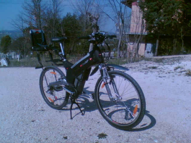

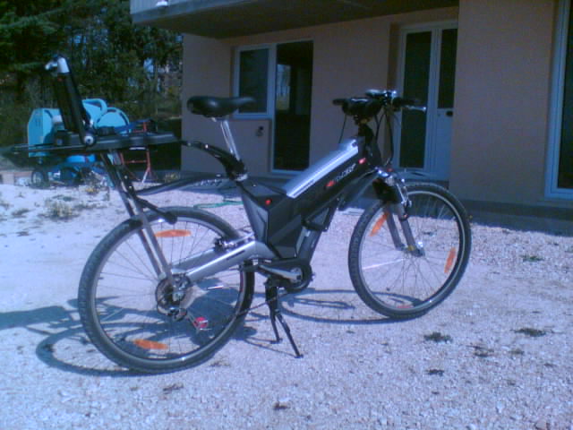

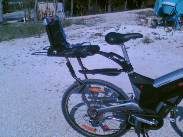

ciao a tutti, eccomi qua a 2 settimana di utlizzo della mia nuova aprila racing. Innanzitutto volevo informare che per farla arrivare da roma ho preso contatto con un corriere che per 45 euro me l'ha recapitata a casa ( distanza 250 km circa ). Volevo fare una domanda a pixbuster in riferimento alla sua osservazione "L’autonomia è 60 km (su strada pianeggiante extraurbana) a 21 km/h .Cala a 40 con la sesta marcia a 24 km/h" .... stai parlando con il cummotatore al massimo livello di assistenza? te lo chiedo perchè la bici va moto bene ma ho dei dubbi sulla batteria e vorrei essere sicuro della sua autonomia prima di farmela cambiare in garanzia. Il concessionario mi ha detto che non ci sarebbero stati problemi per il cambio ma che le spese di trasporto dovrei pagarle io.
Devo dire che la bici è motlo bella potente. Io l'ho customizzata con parafanghi, fanali e seggiolino per bambini. Ho preso il bobike venduto su ebay con il supporto per mtb e l'ho fissato in modo artigianale ma sicuro. ciao a tutti

Inserito il - 15/03/2007 : 14:14:17  Mostra Profilo Invia a palextra un Messaggio Privato
ecco le foto
59,46 KB
59,6 KB
58,6 KB
Inserito il - 15/03/2007 : 14:49:01  Mostra Profilo Invia a elle un Messaggio Privato
ehilà!
ce la fa ad arrampicarsi là sopra?
esteticamente è tutto molto indovinato - le luci non le hai messe?

ehilà!
ho messo due fanali a led comprati alla dechatlon in tinta con relativo computerino.
Inserito il - 15/03/2007 : 15:26:16  Mostra Profilo Invia a elle un Messaggio Privato
l'importante è che siano ben visibili da dietro, evidentemente l'angolazione delle foto me le nasconde
