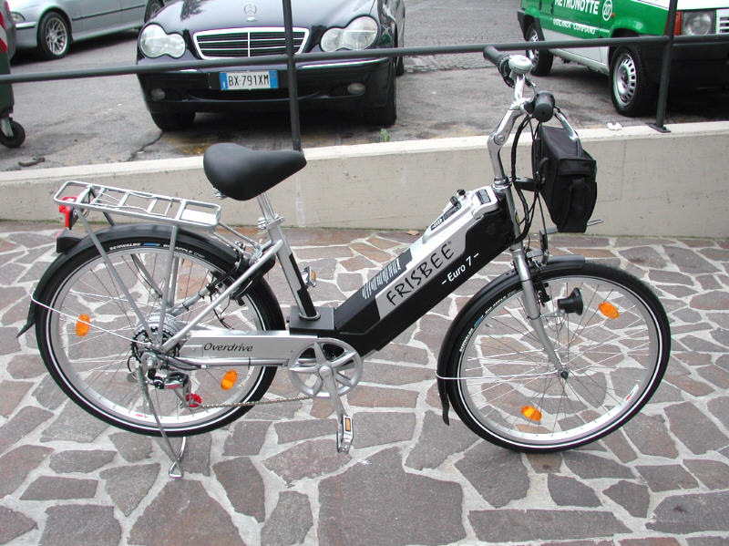

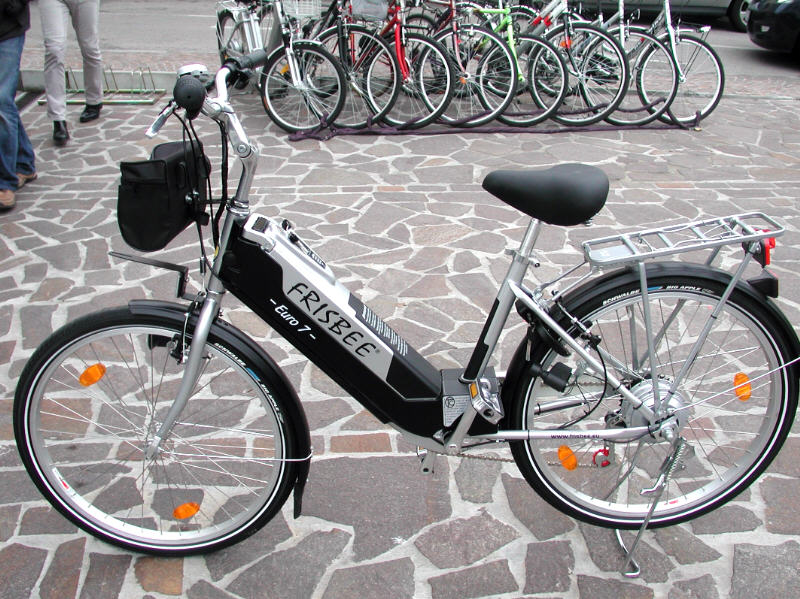

p.s.2- Pix, non è che hai visto qualche ruota da 28" in giro per la fabbrica? Posso nutrire qualche speranziella?
28" no ma ora c'è anche da 26"
30,93 KB
è sul blog della Frisbee
http://frisbee.eu/blog/

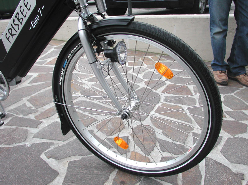

Le forcelle ammortizzate per 26" dovrebbero costare meno rispetto a quella da 24" della Avangarde...
Inserito il - 14/04/2007 : 00:44:33  Mostra Profilo Invia a pixbuster un Messaggio Privato
dai Fabio, con forcella ammortizzata e pneumatici Schwalbe Marathon, credo tu non possa rimpiangere le ruote da 26"

Inserito il - 29/06/2007 : 08:44:20  Mostra Profilo Invia a cassius un Messaggio Privato
Ieri ho effettuato il primo test della overdrive, in pianura e in condizioni "test" il bolide tiene la velocità di crociera di 27,9 (misurati con il tachimetro dellla mia bici da corsa).
Il tutto semi-pedalando, ovvero appoggiandosi ai pedali, facendoli girare accomopagnanodo semplicemente il movimento della ruota (non pedalando a vuoto insomma)
Ho fatto un piccolo test in salita ma non ho il termine di paragone su latri modelli o su frisbee con ruota da 24''.
Su salite nell'ordine dei 12°-14° se non si pedala la bici non va su...
una domandina per voi esperti frisbeesti:
qunado la salita si fa ripida e quindi il motore sforza molto e i giri ruota sono bassi, il rumore passa dal solito fischio a un cigolio tipo grin-gron-gran (mi si passi l'uso dell'onomatopeico ).
Insomma, fa un bel casino, avete riscontrato effetti simili?

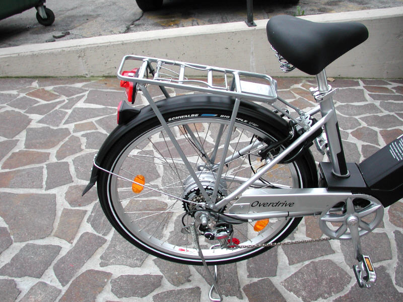

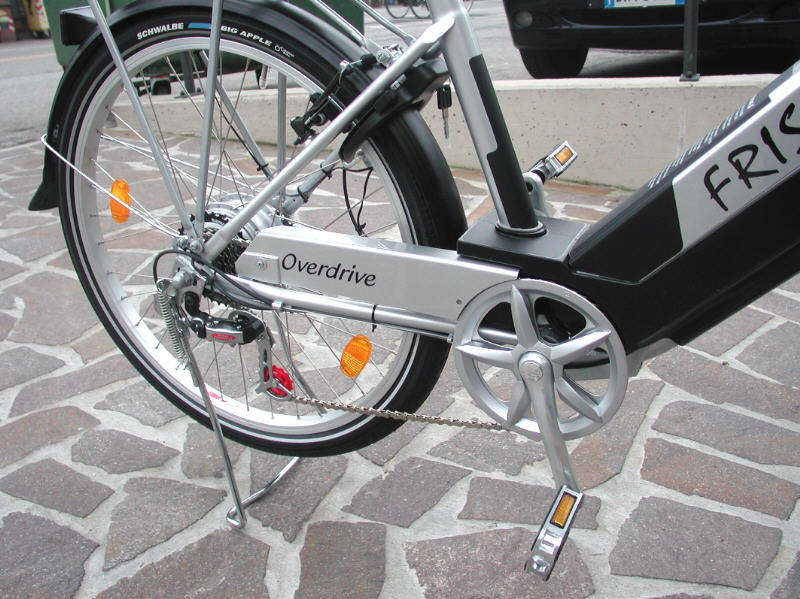

Ciao a tutti. L'overdrive è una bomba anche se non "digerisce" molto bene le buche e le asperità dell'asfalto, per cui stavo pensando di montare una forcella ammortizzata all'anteriore.
Mi pare però che la Tecnocarbur abbia una forcella "serie" solo per la versione 24'' (se qualcuno ne conosce il costo come accessori optional sarei curioso).
Non credo però sia un problenma montarne una di altra marca. Qualcuno ha esperienza in merito?
P.S.: Se trovo rigida la mia frisbee a ruota alta, immagino quella a ruota standard lo sia ulterirmente, visto il minor diametro. (corretto?!?!). In tal caso, sarà forse per questo che la Tecnocarbur ha messo fuori la Avantgarde?
Inserito il - 06/07/2007 : 16:36:38  Mostra Profilo Invia a elle un Messaggio Privato
hai visto la soluzione coi big apple usata da pix? pare molto soddisfacente e più semplice e economica che non il montaggio di una forcella ammortizzata
cassius
59 Messaggi
Inserito il - 06/07/2007 : 17:02:00  Mostra Profilo Invia a cassius un Messaggio Privato
ci avevo pensato ma ho dato un'occhiata e non mi pare di avere tutto questo spazio tra ruota e forcella e tra ruota e parafango.
Ho letto molto ma visto poco... mi stai dicendo che c'e' un link con delle foto di un big apple montato su una frisbee?
Inserito il - 06/07/2007 : 18:37:10  Mostra Profilo Invia a elle un Messaggio Privato
le foto della frisbee di pix sono nel suo fotoalbum

Sulla rigidità anteriore non ho esperienza, sia la cinesona che la Avangarde hanno l'ammortizzatore anteriore.
Il costo della forcella ammortizzata da 24" è piuttosto salato; quando ho preso l'Avangarde avevo chiesto per raffronto l'adattamento di una Euro7 base mettendo la forcella delle Tecnocarbur ed il manettino revoshift; il prezzo richiestomi era solo di 50 euro inferiore all'Avangarde bell'e pronta.
C'è da dire che la forca della Tecnocarbur è elastica soprattutto in senso antero-posteriore ma meno come escursione dell'ammortizzatore in senso verticale.
Per l'Overdrive, mi pare che di serie esistano parecchie forcelle anche economiche da 26", infatti la Italwin Beauty Deluxe ne monta una molto morbida. Il problema sta nel diametro 24" che pare non sia molto diffuso.
Però devi consultare un meccanico ciclista con le palle (quelle rotonde ) per vai del diametro dello sterzo. ma se è vero che monta serie sterzo da 1 pollice e 1/8 allora la scelta è abbastanza vasta, viceversa la serie da 1 pollice è molto più ristretta.

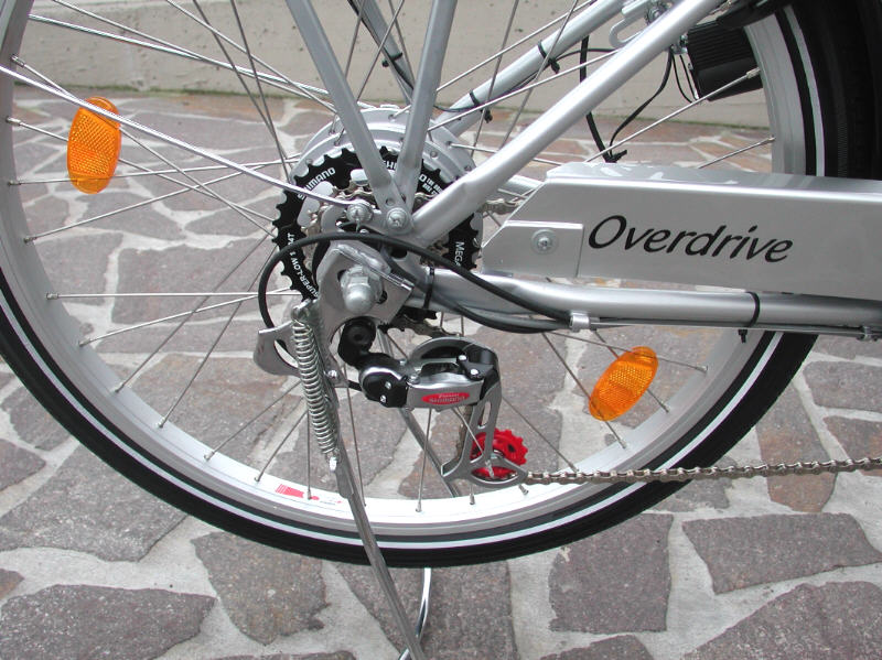

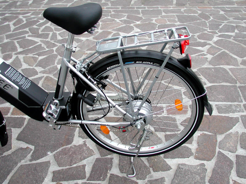

Inserito il - 01/02/2008 : 14:18:09  Mostra Profilo Invia a Tino un Messaggio Privato
Incuriosito anche dalla Frisbee Overdrive con ruote da 26", ho approfittato della disponibilità del rivenditore di Treviso per scattare alcune foto (personalmente non mi dispiace con le ruote più grandi):
117,01 KB
138,8 KB
93,06 KB
110,18 KB
122,15 KB
114,14 KB
109,48 KB
108,31 KB
68,92 KB

Inserito il - 01/02/2008 : 15:27:04  Mostra Profilo Invia a casty un Messaggio Privato
Questo post l'avete fatto per la mia gioia . Infatti sapete tutti la mia "avversione" per le ruote da 24 in giù...ahaha
Sul discorso che si faceva della centralina che viene tarata ad hoc a seconda delle ruote per stare nella velocità di legge...chissà se "sottobanco" la Ditta è disponibile a fornire centraline "modificate" per far andare più veloce la bici (tipo semplicemtente centralina per ruota24 montata su 26...e si guadagna subito in velocità di punta)
Peccato che costa un iradiddio...propongo fermamente la petizione per una Dinghi entrylevel con cambio a 26"
Curioso che mettano nella descrizione: "perfetta anche per chi ama un assetto da 28”!"...

Inserito il - 01/02/2008 : 18:39:55  Mostra Profilo Invia a Tino un Messaggio Privato
La TC mi ha confermato che la Overdrive ha una centralina dimensionata alla ruota motore.

Ma le batterie al piombo della Overdrive quanto pesano? Sono riusciti a calare un poco il peso? Anche se dotata di pratica maniglia, quando porto la batteria della mia Dinghi dal garage fino al terzo piano per ricaricarla non è che ho l'impressione di portare un peso piuma, tutt'altro (e io non sono certo mingherlino...).
La vita è come una ruota.
Inserito il - 02/02/2008 : 18:05:11  Mostra Profilo Invia a Tino un Messaggio Privato
Mi dispiace mibe, ma le batterie al piombo pesano sempre quel peso!
L'unica soluzione sarebbe quella di avere una batteria al litio che pesa 1/3 di quelle al Pb!

Inserito il - 16/02/2008 : 16:53:34  Mostra Profilo Invia a mibe un Messaggio Privato
Riguardando le foto adesso, mi sono accorto che la bicicletta monta le Big Apple da 26". Qualche mese fa avevo chiesto a Tecnocarbur se era possibile acquistarla con queste gomme e un collaboratore mi aveva risposto di sì, un altro di no...
Aveva ragione il primo, sembra...

Inserito il - 25/02/2008 : 15:02:33  Mostra Profilo Invia a cassius un Messaggio Privato
stessa osservazione!! Ho anche io la Overdrive e trovandola troppo rigida sarei interessato a montare le BIg Apple. Solo ero dubbioso sul fatto che ci stiano e che si debbano modificare i parafanghi.
QIalcuno conosce la misura esatta del modello montato in foto?
Inserito il - 25/02/2008 : 16:38:11  Mostra Profilo Invia a Tino un Messaggio Privato
Non ricordo la misura esatta. Però qui ci sono le 26" Schwalbe Big Apple Pagina Big apple
che sono molto scorrevoli e con un'ottima tenuta
I Big Apple sono davvero ottimi.
cassius
59 Messaggi
Inserito il - 25/02/2008 : 16:49:15  Mostra Profilo Invia a cassius un Messaggio Privato
Grazie della risposta super rapida!!
Nel frattempo ho sentito tecnocarbur. Mi hanno confermato che trattasi di big apple 26x2.
E' il secondo valore quello che mi interessava visto che sono disponibili le versioni 2, 2.15 e 2.35.
Onestamente ero piu propenso verso le 2.15 o 2.35 (le mie sono considerazioni meramente teoriche,maggior larghezza=maggior ammoritzzazione), ma ho il dubbio che non ci stiano fisicamente visto la spazio a disposizione.
Se chi le ha montate fosse cosi gentile da verificare questo valore mi farebbe davvero una cortesia. CIao a tutti e grazie.
p.s.: ma la differenza da un pneumetico standard,magari pompato non al max, si avverte davvero cosi tanto?!?!
Inserito il - 25/02/2008 : 17:11:50  Mostra Profilo Invia a Tino un Messaggio Privato
La mia monta 24"x 2.00
outside1
1403 Messaggi

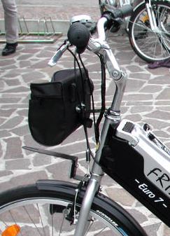

Inserito il - 25/02/2008 : 20:03:33  Mostra Profilo  Visita l'Homepage di outside1 Invia a outside1 un Messaggio Privato
a cosa serve quella staffa vicino al parafango?
quanti kilogrammi puo portare?
22,64 KB
Inserito il - 25/02/2008 : 20:12:14  Mostra Profilo Invia a Tino un Messaggio Privato
La bici stava per essere consegnata al proprietario il quale ha voluto mettere la pratica borsetta, al posto del classico cestino frisbee.
La staffa serviva per fissare il cestino. Ovviamente spettava al proprietario dire se toglierla o meno.
Non credo che la portata possa superare i 2 o 3 kg. perchè potrebbe influire sulla stabilità di guida.
Inserito il - 25/02/2008 : 20:59:51  Mostra Profilo Invia a pixbuster un Messaggio Privato
come Tino: anche la mia ha il 24 x 2
e a parer mio la differenza si sente (anche se non da gridare al miracolo)
anche perchè se un pneum normale lo gonfi poco fa rumore di gomma e molto attrito
