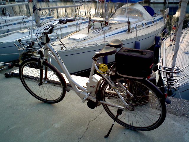

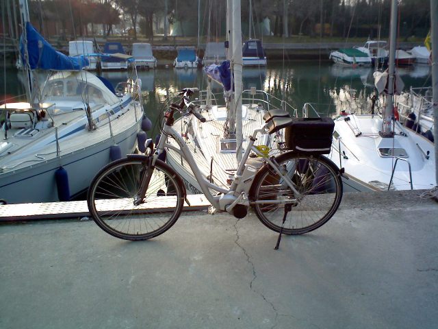

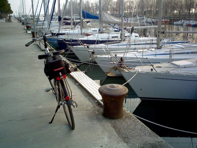

Ho trasformato - per prova - la mia mitica T4 in una sorta di crank forward e oggi ho fatto i primi 50km sul mio solito circuito prova, dove c'e' un po' di tutto, pianura, falsipiani, salitone e pure sterrati.
E' un po' troppo presto per tirare le somme, ma senz'altro sono portato a proseguire l'esperimento e a fare delle prove anche sulla brompton (la povera flyer andava già di lusso come era prima in fatto di comfort). Infatti sono ancora indeciso su quale delle 2 bici usare per i lunghi viaggi.
Prime impressioni:
Comodità della sella notevole anche senza ammortizzazione alcuna, pur senza aver fatto regolazioni di sorta (la casa di produzione dice che ci vuole almeno una settimana per regolarla a dovere). Praticamente tutto il peso del corpo va a finire bilanciato tra i due glutei, la zona centrale resta praticamente sospesa, quindi fine di tutti i problemi tipici del soprasella. L'assetto super arretrato alleggerisce tantissimo l'avantreno e questo fa sì che a bassa velocità bisogna correggere un po' le traiettorie della ruota, inoltre ho avuto la sensazione che frenando bruscamente con l'anteriore si possa perdere facilmente aderenza.
All'inizio e a bassa velocità la pedalata è un po' strana, meno rotonda come fossero pagaiate di canoa. Le discese sono molto divertenti e, non so perche', viene una gran voglia di pedalare anche se non serve. La sorpresa sono state le salite, dove il rendimento è migliore che nell'assetto originale, tanto è vero che sono riuscito a fare diverse salite a motore spento. Il segreto sta nel fatto che si crea un fulcro tra retro coscia e sella e quindi la gamba riesce a spingere con forza.
Per contro ovviamente sullo stesso punto si crea un attrito tra gamba e sella e questo non so quanto fastidioso potrebbe essere su salite lunghe.
Come avevo previsto, il panasonic migliora in rendimento non avendo il peso del corpo sui pedali.
Mi è ancora difficile capire l'altezza giusta per la sella, con la gamba semidistesa canonica sembra di spingere poco e sembrano lavorare un po' le anche tipo marciatore.
Dai doloretti che avro' domani capiro' che muscoli sono andati in crisi (senz'altro la coscia parte alta).

Inserito il - 22/02/2008 : 23:08:05  Mostra Profilo Invia a elle un Messaggio Privato
è molto interessante job
certo a vederla è strana ... mi sembra di capire che l'assenza della parte allungata della sella non dà problemi di controllo?
(ha un reggisella integrato vero?)

Inserito il - 23/02/2008 : 00:02:47  Mostra Profilo Invia a job un Messaggio Privato
A me non sembra avere problemi di controllo, tieni presente che non l'ho provata in mezzo al traffico caotico.
Credevo creasse problemi a pedalare in piedi, invece no, quello è un problema più di manubrio, ci vorrebbe una prolunga in avanti per pedalare comodi in piedi.
Sì la "ddwing" te la vendono o da sola o col reggisella della misura che vuoi tu. Io l'ho preso con la misura per la brompton 26.6, ma stringendo bene va anche sulla flyer che è 27.2 . Ha una buona regolazione in lunghezza e un po' in inclinazione, mentre non c'e' la regolazione che chiede Outside.
Inserito il - 23/02/2008 : 00:12:35  Mostra Profilo Invia a job un Messaggio Privato
dipolo ha scritto:
Ciao Job , ma scusa l'ignoranza ma le chiappe dove le posi?
perchè cosi a vedere dalla foto sembra che siano enormi ovvero viste le misure il mio C..o starebbe comodamente su una sola di quelle selle ..
dove si trovano e a quale costo?
posso continuare ad usare il mio reggi sella ammortizzato?
Forse le foto ingannano un po'... una coppa per chiappa
Che poi vadano bene per tutti i fondo schiena... boh!
Qui trovi tutto... non puoi usare il tuo reggisella... ha bisogno del suo.
http://www.kefren.com/prodotti.php

Inserito il - 23/02/2008 : 21:47:48  Mostra Profilo Invia a job un Messaggio Privato
altro vantaggio del tubo telescopico della brompton questo, di poter cambiare reggisella... piuttosto mi chiedevo, non t'incuriosisce provare a montare la brooks su questo reggisella così arretrato? sarebbe possibile?
Si c'ho pensato, purtroppo penso non sia possibile. Domani provo la ddwings sulla B. vediamo come mi trovo. La sella vitesse è buonissima (come la brooks) e non mi dà problemi, i problemi sono sullo sterzo che non è regolabile nè in altezza, nè in orizzontale (provero' magari con delle prolunghe), per cui gioco forza devo modificare l'altezza della sella e la distanza ed entrambe le selle citate se non posizionate perfette mi creano fastidi.
Faro' un po' di esperimenti... c'e' ancora tempo prima delle gite a lunga gittata.
Devo dire che uno dei vantaggi della t4 versione "crank forward" è di abbassarla... adesso la sella è quasi al minimo, prima era quasi al massimo in altezza e tra la biciclettona e io che sono 1.90 mi pareva di essere un cammello, a tutto scapito dell'aerodinamica.
Non so perche' ma ho la sensazione che questi assetti arretrati non siano adatti invece alle persone medio-basse.
