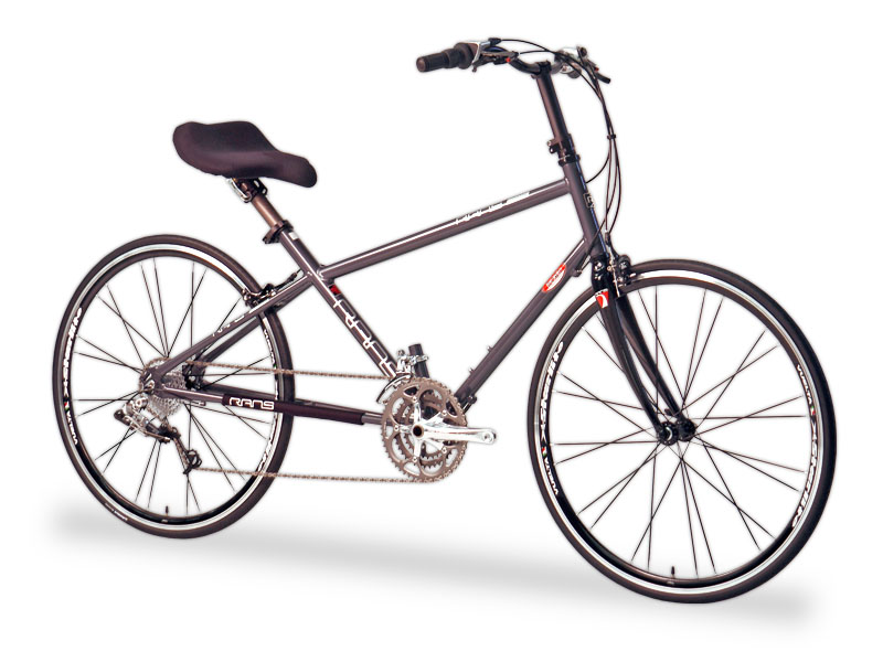

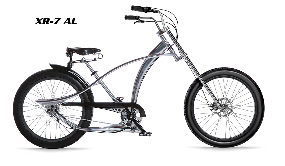

Oggi ho il collo e una spalla bloccati e mi fa male un ginocchio...
Il tutto è dovuto ad un'uscita ieri con la brompton con temperatura prossima allo zero. Ho provato vari assetti e questo è il risultato.
La pedalata più dura e la posizione della sella più in alto del manubrio sulla brompton fa si che incorro più facilmente a questi problemi piuttosto che non con la flyer con l'assetto croceristico che le ho dato.
Così mi sono messo a cercare se in commercio ci sono bici dall'assetto basso e arretrato ma non propriamente recumbent (stare semi sdraiato tra autobus di 18 metri proprio non me la sento) e così ho scoperto che esistono le cosiddette cranck forward:
125,1 KB
Ritengo che se la mia flyer avesse un telaio del genere si otterrebbe non solo un maggior comfort, ma anche un ottimo rendimento (è da tempo che asserisco che col motore panasonic sui pedali bisogna stare più leggeri possibili), sia per la leggerezza della pedalata, sia per il miglior coefficiente aerodinamico. Confermo poi quello che asseriscono i fans di queste bici, ovvero che si ha un ottimo aiuto con le braccia tenendo il manubrio ad 1 o 2 pollici dalle ginocchia. Infatti è quello che ho fatto io sulla mia flyer, rovesciando la pipa manubrio e quindi arretrando l'assetto e abbassando il manubrio. In salita va piuttosto bene, mentre ovviamente ha perso parecchio in agilità.
Confermo anche l'utilizzo più esteso della muscolatura (come avviene sulle recumbent), in particolare glutei e addominali per un miglior fitness rispetto ad una bici tradizionale che favorisce distretti muscolari ristretti.

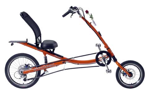

Anche nel cicloturismo potrebbe essere una scelta vincente:
87,96 KB
Cosa ne pensate? Un'altra follia di job?

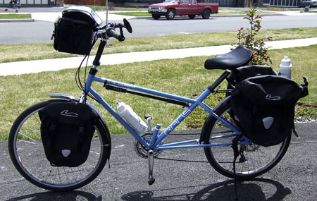

Io per il momento faro' degli esperimenti esasperando la posizione della mia flyer arretrandola ancora e provando una sella ddwing che possiedo:
3,2 KB
Un paio di link su queste bici:
http://www.crankforward.com/
http://www.ransbikes.com

Job, a parer mio se hai intenzione di sfasciarti la schiena quella è la postura ideale, in quanto hai il tutto il peso della colonna vertebrale
scaricato sulla sella!
fai un semplice esperimento mettiti su una sedia stendi braccia e gambe in avanti e simula la pedalata per qualche secondo e ti accorgi subito come sei sbilanciato.
mi sembra di tornare ai tempi di Easy rider quando i chopper imperversavano,
si ma solo per scena, perchè non mi venite a dire che sono una gran comodità specie sui lunghi percorsi, oltre a non aver alcuna padronanza del mezzo.
A ogni taglia di persona serve una bici adatta, evidentemente la brompton
pur essendo un'ottima bici, potrebbe essere fuori taglia per te, e si adatterebbe meglio ad esempio a me che sono solo 1,77
La postura sulla bici è una di quelle cose delicate che proprio non si puo' generalizzare, io ad esempio avendo il busto lungo mi trovo talvolta ad avere
telai corti se li scelgo per il mio " cavallo"
secondo me queste "rivoluzioni" e non evoluzioni della bici lasciano il tempo che trovano, non che non voglia pensare in modo differente, ma solo che obiettivamente pur non avendole mai provate vedo da subito a cosa si andrebbe in contro, e non le ritengo certo idonee a lunghe percorrenze e ad un buon controllo della bici.
in sostanza non ti ci vedrei ad andare a Santiago de Compostela, (che spero quest'anno di poter fare se non sorgono imprevisti).

Ciao Job
Non ho mai provato una bici come quella della tua foto, ma mi sembra unire il peggio delle bent (il mezzo che uso di piu') e delle "tradizionali", che non ho del tutto abbandonato.
L'aerodinamica e' pessima come sulle tradizionali, in compenso il peso, che sulle bents e' distribuito su una zona amplissima e che sulle tradizionali scarichi almeno in parte sulle gambe quando spingi sui pedali, (e cio' aiuta a diminuire il mal di c..)qui va tutto a finire su sedere e zona perineale, visto che i pedali sono completamente fuori asse con il corpo.
In piu' se spingi scivoli indietro e devi contrastare attaccandoti al manubrio.
Mi sembra davvero una scelta infelice, mi sembra meglio trovare il coraggio e fare il gran balzo, se si cerca il comfort, passando alle reclinate.
Le tradizionali (DF=diamond frame per gli anglofili) hanno alcuni grandi vantaggi e sono il meglio su alcuni percorsi, le bents hanno i loro vantaggi e sono il meglio su altri...non mi pare che questa unisca i vantaggi delle due, non volermene

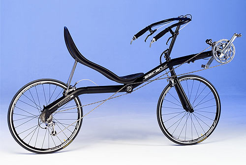

Sono molto diverse tra loro le bents, qui' trovi la classificazione con i principali vantaggi svantaggi
http://www.recumbentblog.com/recumbent-types/
Comunque in estrema sintesi il gruppo pedali, posto davanti alla ruota anteriore, consente di mantenere la distanza tra i mozzi in limiti umani (SWB= short wheel base) questo e' uno dei parametri fondamentali per determinare la maneggevolezza e la stabilita' del mezzo, analogamente alle moto, stabilita' sul veloce e maneggevolezza in citta' sono antitetici.
Mettere il gruppo dietro la ruota obbliga a un interasse abnorme (Long W B), il vantaggio e' comodita', stabilita, direzionalita',pedaliera piu' vicina a terra, lo svantaggio e' la maneggevolezza e la intrasportabilita dovuta alla lunghezza, che non dico in citta' ma anche solo su una stradina con tornanti puo' essere un problema.
Io ho una SWB, il cui principale svantaggio e' l'interferenza in curva stretta tra i talloni e la ruota anteriore.
job ha scritto:
Ti confesso che non sarei certo propenso a fare il grande salto su una di quelle in cui hai il viso a pochi centimetri dai gas di scarico e lo sguardo che punta alle stelle anche se aerodinamicamente ineccepibili.
Una SWB (quelle corte) non necessariamente e' alta o bassa, ce ne son di tutti i tipi, il produttore della mia, che fa bici turistico sportive di una certa pretesa, fa SWB con altezza sedile da meno di 30cm agli oltre 60 della mia. Dimentica la questione degli occhi verso l'alto, la visibilita' e' in generale meglio, ma proprio non c'è gara rispetto a una BDC, puoi assimilarla a quella di una citybike con la sella molto piu' bassa del manubrio. Dove invece sei in sofferenza e' sulla visione posteriore, un specchietto e' assolutamente indispensabile

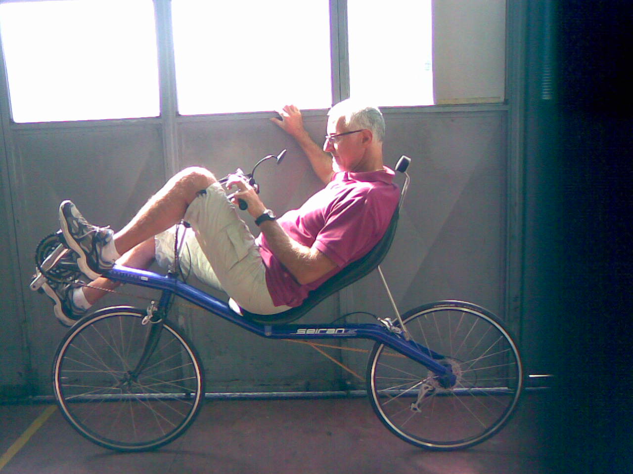

Il capo sta benissimo, te lo dico da sofferente di cervicale.
L'inclinazione dello schienale determina l'angolo testa/schiena, per gli assetti "normali" anche decentemente sportiveggianti, non c'è nessun problema.
Per il discorso degli stop and go, immaginando la tua sia una domanda: no, non e' facile ripartire, anche se questo dipende molto da quanto il gruppo pedali (BB=bottom bracket) e' alto da terra. Comunque, abilta' individuali a parte, si riparte MOLTO meglio con le tradizionali, specie in salita.
Personalmente dopo 1000 km di esperienza, non sono in grado di ripartire su pendenze oltre 4/5 %, specifico che la mia e' una HighRacer, con pedaliera molto alta, il che come detto peggiora la cosa.
Credo che anche solo 150watt disponibili immediatamente sarebbero un aiuto enorme.
L'elettrificazione di una bent e' il mio progetto definitivo, da affrontare quando avro' un po di esperienza con i kit...l'idea e' di riuscire a portare a termine l'equivalente di una granfondo, cosa che mi e' preclusa affidandomi solo alle mie capacita'.
E, se convinco la moglie, anche un bent tandem elettrificato mi arraperebbe :)

Ho trovato la bici per te...
124,85 KB

39,54 KB
cosi era prima delle mie modifiche, poi ho modificato il manubrio, ma una bella foto non ce l'ho, quella che metto sotto e' a meta' delle modifiche
119,63 KB
quest'ultima la trovo molto istruttiva

per il Mago, non è leggermente corta per te? forse occorre arretrare un po il sedile?
su tutte le bent di questo tipo non si arretra il sedile , ma si allunga il boom (se guardi la parte dove e' attaccato il gruppo pedali ti accorgi che e' di un altro colore), in pratica si sfila di qualche cm. Comunque si, da allora ho lievemente allungato.
Con cio' diminuisci l'interferenza ruota/talloni, che e' una vera seccatura
