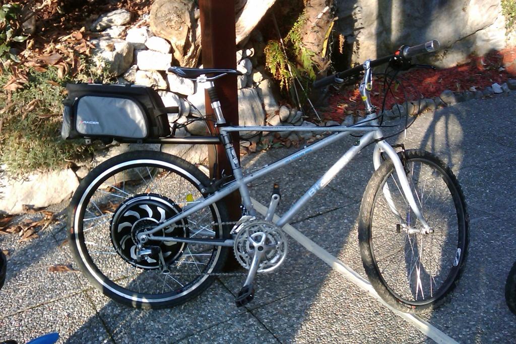

Aggiornamento su magic pie: non comperatelo!!!
Dopo molta fatica (problemi con pacco pignoni) sono riuscito finalmente a montare il tutto, inizialmente ho montato solo il manettino per effettuare i test, ma la sorpresa, non troppo felice, è stata che il motore spinge solo fino a 20 km/h con una batteria da 36V e non a 33 come indicato sul loro sito. Provo a cambiare il manettino con quello a pollice per verificare se i problemi di performance scomparivano, ma la velocità (o meglio lentezza) è sempre quella. Monto il pas per verificare che almeno pedalando le cose funzionino a dovere, ma il risultato è a dir poco pessimo. Ritardi stratosferici nell'assistenza alla pedalata e spesso non ti assiste per nulla. Se in questi frangenti cerchi di farti aiutare dal manettino questo ti sputa in faccia, devi far passare almeno 5 secondi senza pedalare per farti riassistere (in salita ciò risulta essere un po' complicato). Ora ho scritto a GM per segnalare tutti questi problemi, sono proprio curioso di sentire cosa mi rispondono, ma la sensazione è che mi sono fatto imbrogliare
Solo per vedere l'effetto che fa su una bici vi posto comunque una foto del risultato finale.

Inserito il - 21/12/2009 : 09:35:37  Mostra Profilo Invia a Barba 49 un Messaggio Privato
Il risultato è veramente psichedelico, come dicono sul loro sito, peccato per le prestazioni assolutamente non corrispondenti alle loro dichiarazioni. Speriamo che ci sia un problema, e che sia facilmente risolvibile con la loro assistenza; mi pare strano che non raggiunga nemmeno la velocità da codice.
