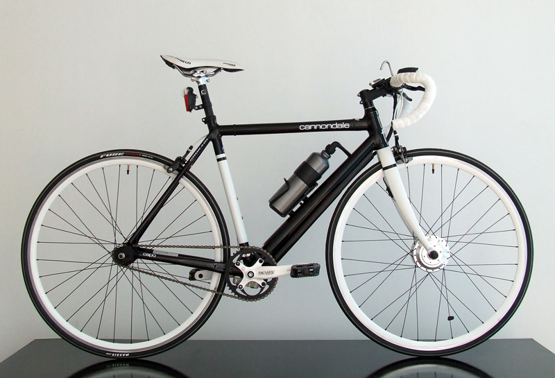

Questa favolosa single speed sembra essere la bicicletta elettrica full size più leggera sul mercato: 13,6kg e non costa neanche tanto. Colpisce il motore anteriore su forcella in carbonio e la vezzosa lucetta illumina ciclocomputer.
La borraccia-batteria ha soli 4Ah e non è al litio come si potrebbe pensare bensì NiMh (ricarica completa in 90 minuti)

Credo che sia un'ottima soluzione: piccolo motore e batteria sul porta borraccia , non capisco perchè single speed
Personalmente é una configurazione che mi piacerebbe adottare, giusto per avere un'aiuto quando è strettamente necessario..
oppure si potrebbe aggiungere un'altra borraccia se non due in parallelo, così il setting lo si sceglie a seconda delle occasioni

a me le cytronex piacciono molto (il motore è il tongxin e anche qui, come nel caso del nano, sembra dar buona prova), ma anche io non vado pazzo per la soluzione monomarcia
(a quando le batterie "in bottiglia" da parte di qualcuno dei nostri assemblatori? -- naturalmente su ogni bici, con diffusi adattori, è possibile portare più di una bottiglia...)

ma se pesa solo 13kg e il motore è con ruotalibera o molto scorrevole non vedo la difficoltà ad andare a muscoli (in pianura)

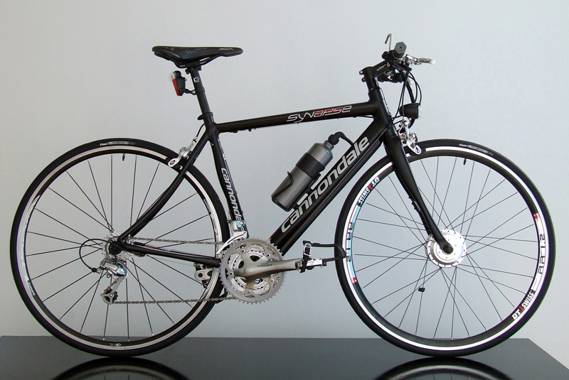

A me quello che piace di queste bici è la possibilità di passare istantaneamente dal muscolare ad assistito e viceversa, e che l'andatura muscolare sia praticamente uguale che senza motore cosa ad esempio non possibile con le flyer e che a me personalmente ha sempre dato parecchio fastidio.
La single speed rientra nella filosofia/moda del postino metropolitano che già preferisce la semplicità,leggerezza,scatto... della monomarcia per spostarsi, figuriamoci con la possibilità di un "boost". E' ovvio che pochi forse hanno bisogno di una bici del genere, infatti cytronex propone anche queste di qualche chilo più pesanti ma con un angolo di fruizione più ampio:

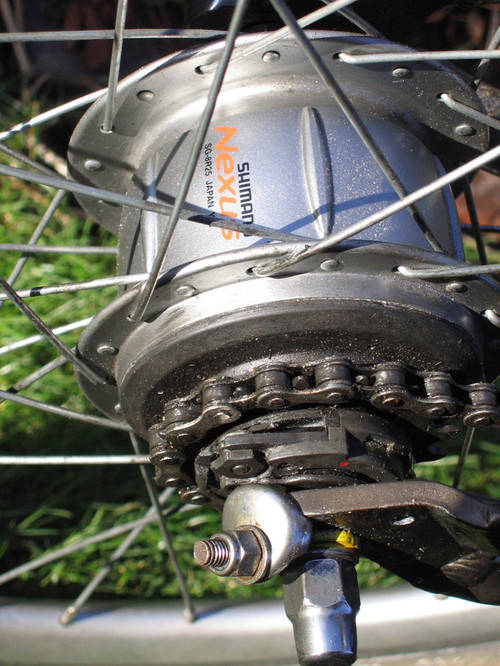

Basterebbe installare questo:
70,08 KB

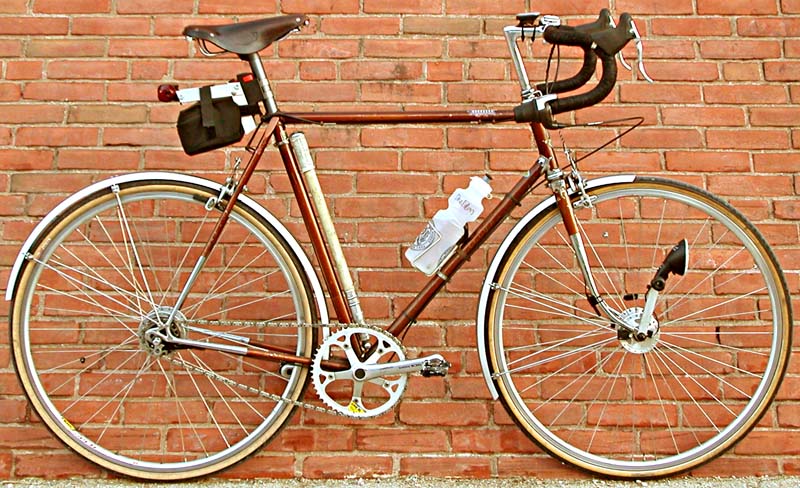

ottenendo una bici tipo questa:
116,92 KB
Ottenendo una bici che sembra a rapporto fisso, con linee molto pulite, ma con be 8 rapporti, e scusate se è poco...
