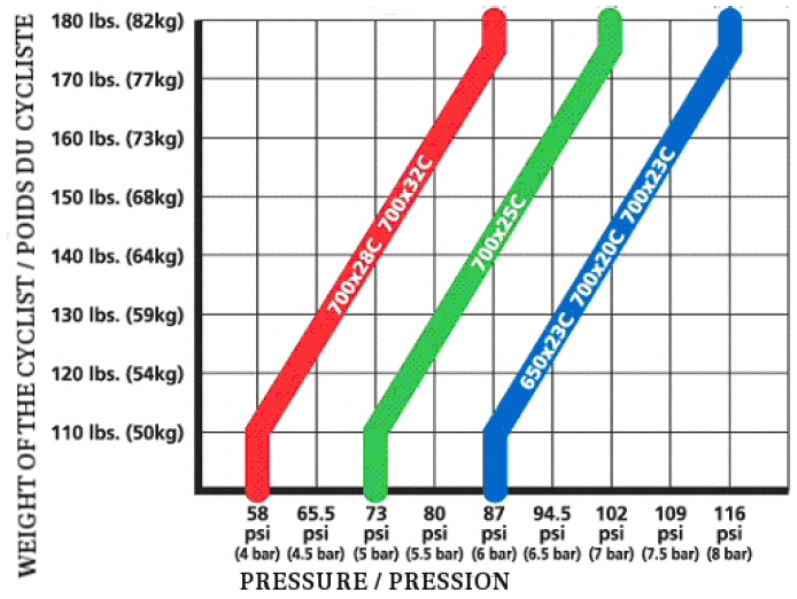

Gironzolando per la rete, ho trovato questa tabella di pressione ottimale dei pneumatici Michelin (non so se è stata già postata, nel caso chiedo venia)
123,48 KB
in pratica mi pare di capire che consiglino di gonfiare alla press. max se il ciclista supera gli 80Kg ed alla pressione min se inferiore ai 50Kg ... ovviamente nei casi intermedi si va proporzionalmente.
Ora mi chiedo ... ma tenere i pneumatici alla massima pressione (nel caso di peso ciclista superiore a 80 Kg) non è un pò pericoloso ed non viene penalizzato troppo il confort?

Tutto questo viene fatto per mantenere costante (per qualunque peso del ciclista) l'impronta a terra del pneumatico, che è quella stabilita in fase di progetto e che garantisce la tenuta migliore. Se non aumenti la pressione all'aumentare del peso, l'impronta aumenta e questo oltre ad aumentare la resistenza al rotolamento, deteriora rapidamente la copertura. Se invece tieni la gomma troppo gonfia per il peso del ciclista, hai troppo poco appoggio della gomma e grande scomodità sullo sconnesso.
Inserito il - 28/10/2009 : 22:32:58  Mostra Profilo Invia a job un Messaggio Privato
Condivido l'analisi dell'insigne barbuto . La casa costruttrice non puo' che basarsi su questi concetti per garantire il miglior utilizzo dello pneumatico che produce (non sapendo su che terreni e con che climi verrà utilizzato). Questo non vuol dire che nell'uso quotidiano e a seconda del particolare utilizzo, non sia più confacente tenere pressioni più basse per migliorare il comfort e l'aderenza a terra.

Molto utile anche questo post che mi dà l'occasione di ribadire che volendo avere delle prestazioni ottimali dalla bici, occorre controllare spesso la pressione delle gomme che tende sempre a scendere sia per la microporosità della camera, sia per le variazioni di temperatura stagionali. In questo senso, l'autunno è la stagione più critica perchè comporta normalmente una riduzione progressiva della temperatura ambiente che richiede un controllo più assiduo della pressione delle gomme. Ci sarebbe da dire poi che mantenere per lungo tempo la pressione delle gomme costantemente al massimo (caso di ciclisti over 80), implica un notevole stress per il pneumatico. Quindi (per i pignoli) per salvaguardare l'efficienza e la vita delle gomme, occorrerebbe sgonfiarle (non completamente) al rientro da ogni uscita e provvedere al rigonfiaggio ottimale (max) prima dell'uscita successiva: un bell'esercizio fisico utile per mantenersi in forma (e magari ridurre il proprio peso max , non dovendo poi in futuro gonfiare più la gomme alla massima pressione ) anche se lo ammetto, sarebbe un po' una seccatura.
Questo l'ho appreso da mio fratello ciclista che sulla sua bdc faceva proprio così, anche se non era un peso max, anzi!
