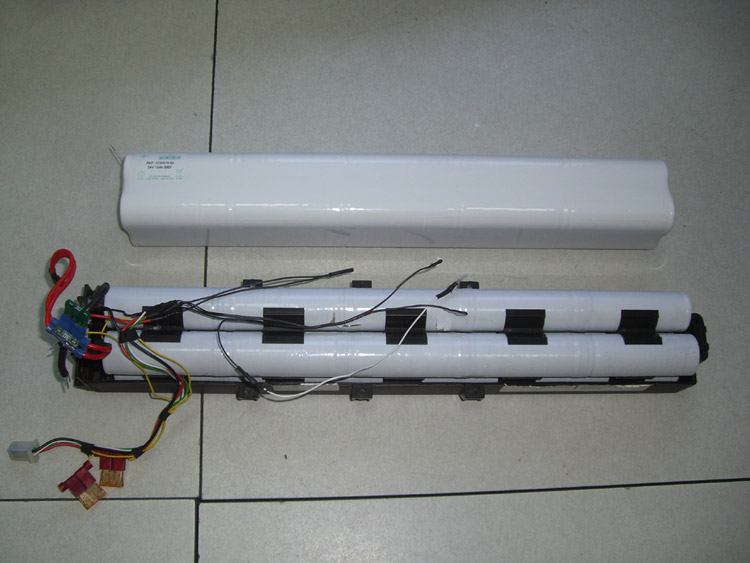

                       Be’, potrei lanciare, agli amici che volessero parteciparvi,un question time, cioe’ : quale soluzione ho adottato per rivitalizzare l’Enjoy,attualmente tornata a funzionare?                              |
                        utente dal 2007 BH Emotion IBS Xenion 650 Lite Bosch classic Lombardo Amantea Bosch classic

  Cross-posting:
  Poiche’ la batteria originale e’ assai costosa, intorno ai 400€, ho preferito spenderne 600 per avere dal concessionario ufficiale Aprilia una nuova Enjoy (con garanzia ufficiale), pero’ Racing (la batteria e’ la stessa della City). Cosi’,  se devo usare la bici in citta’  impiego la City (battezzata in segno di venerazione Kidus1) o sullo sterrato uso la Racing (Kidus2) e utilizzo una unica batteria per due bici.

                        |  baldiniantonio ha scritto:  Poiche’ la batteria originale e’ assai costosa, intorno ai 400€, ho preferito spenderne 600 per avere dal concessionario ufficiale Aprilia una nuova Enjoy (con garanzia ufficiale), pero’ Racing (la batteria e’ la stessa della City).
  Evvai! Ho indovinato!   Era facile, perche' hai fatto la cosa piu` sensata, soprattutto se si mette a confronto il prezzo di un'Enjoy nuova in garanzia e il prezzo di una batteria.
  Piu` o meno quanti Km riesci a percorrere con la batteria nuova (in condizioni medie di utilizzo)?
  Grazie.       Giampiero |
  Secondo me se ne parla tanto [...] Ecco perche' sull'autonomia non posso dire un granche' perche' preferisco utilizzarla per percorsi circolari domestici.
  Non puoi dirmi nemmeno se siamo nell'ordine di 15 o di 50Km? TY

                        |  giampiero ha scritto:
  |  baldiniantonio ha scritto:   sull'autonomia non posso dire un granche' perche' preferisco utilizzarla per percorsi circolari domestici.
  Non puoi dirmi nemmeno se siamo nell'ordine di 15 o di 50Km? TY gp
  adesso si, dopo averle usate per un po', dico che e' la terza che hai scritto, cioe' una via di mezzo: 30 Km con livello basso di assistenza ma su percorsi con saliscendi. Mi pare di aver capito che si comporti come una ragazza capricciosa e mutevole (perche'?! ne esistono forse di altri tipi?) e quindi spesso il cicalino continuo che segnala "batteria esaurita" non corrisponde a verita' e basta insistere con delicate alchimie di accensione e spegnimento, sapiente dosaggio del cambio, paziente sosta pensierosa, per farla proseguire fino alla meta. |

                       Inserito il - 02/04/2008 :  10:33:27
                       prima le scuse: 1)perdonate il MAIUSCOLO,ma non ero al corrente che questo,in rete, non sia "elegante" 2)ditemi cosa sia il "cross-posting" x evitare di ripeterlo. grazie. Risposte in ordine alle varie osservazioni: osservazione:Come forse avrai letto, si possono comprare gli elementi della batteria, belli e pronti (per esser inseriti nel vano originale) direttamente dalla ditta originale (SAFT, mi pare) a ben 15Ah e a circa 150/200 euro in meno dei 530euro..risposta: questa e' una possibilita' ,la mia e' una seconda possibilita' di risoluzione al problema,si puo' scegliere.(tutti,nel mio caso,possono sostituire la 2 batt.interne al pacco) osservazione: Come, a filo bianco interrotto, in posizione '2', cioe` disattivando il limite di cadenza di pedalata e il limite legale dei 25Km/h..risposta: interpretazione corretta. osservazione:come funzionano esattamente i tre livelli di assistenza? Sono sempre tutti senza limiti di cadenza ne' di velocita`?risposta:come ho gia' detto la centralina non si disabilita raggiungendo i 25km/ora, quindi i 3 livelli non controllano la velocita' , ma controllano solo la corrente di assorbimento del motore secondo 3 parametri impostati dal laboratorio (che sono sempre io) , liv1 250w , liv2 280W, liv3 320W, con "spunto" aggiuntivo(interpretabile da chi ha congnizioni tecniche). Importante. Si puo` impostare il controller affinche' sia nei limiti legali di 25km/h? risposta: no. basta non pedalare, sei tu l'acceleratore. osservazione:Perche' nel tuo link ebay dici "attenzione. Non tagliate il filo bianco. Se l'avete fatto, ricollegatelo. risposta: vorrei che siate voi stessi a darvela.prendete un amperometro(meglio se a lancetta) collegatelo sulla bici fatevi un giro con il filo tagliato e verificate l'assorbimento...... .....30/40/50ah e' la corrente di assorbimento che fara' deteriorare precocemente la vostra batt.da 12/13ah,  e che ha danneggiato tutti i possessori di enjoy con filo tagliato.vi consiglio, se proprio non volete pedalare e non comprare una nuova batt., di marciare solo in prima marcia, in questo caso avrete degli assorbimenti adeguati. il controller inoltre,con quel filo interrotto avra' un assorbimento anomalo sul cip di memo interno,provocando in alcuni casi anomalie di funzionamento , alcuni esempi, segnalazione di batt.scarica (la batt.invece e' carica) la centralina in alcuni casi si rifiuta di accendersi per poi riaccendersi dopo alcuni mesi,autospegnimento PERPETUO, tutti i casi prevedono la sostituzione del controller.Risposta all'osservazione sul tipo di batt.che si possono usare. Si possono usare tutti i tipi di batt.che si vuole. dipende da quanto si vuole spendere, le batt.x allarme costano poco, ma nel nostro caso si possono usare tranquillamente, altre sono piu' care, quelle x moto, al gel,oppure con acido ma ermetiche(sarabbe il massimo), si puo scegliere. aggiungo che le batt. o per trazione o per accendere una lampadina,si differenziano per altri parametri,il piu' importante "ah" (corrente data dalla batt. in 60 minuti prima che dicasi scarica), dimensioni , correnti di spunto , auto scarica,  tipologia dell'eletrolita utilizzato peso ed altro ancora.  nel mio caso quello che ho prodotto consiste in un pacco batteria VUOTO dalle dimensioni interne approssimative di 400x85x120mm  in modo tale che ognuno di voi potra' inserire all'interno 2 batt. di  proprio piacimento.chiaramente posso fornire il pacco completo e finito a richiesta. so di non essere stato chiaro fino in fondo ma, in ogni caso, e' difficile per me spiegarvi tutto, se avete qualsiasi necessita' telefonatemi(tel 393 5168166 serali quando disponibile).saro' a vostra totale disposizione. grazie |
                        leo alberto preparatore ENJOY |
                 17605 Messaggi  |
                       Inserito il - 02/04/2008 :  10:43:42
                        |  leoalberto ha scritto:  ditemi cosa sia il "cross-posting" x evitare di ripeterlo. grazie.
  grazie dei chiarimenti leoalberto - sui dettagli tecnici ti risponderanno semmai gli "aprilisti"
  il "cross-posting" è mandare lo stesso messaggio in diverse discussioni: va a finire che si discute della stessa cosa un po' qua e un po' là e non si capisce niente, per questo non lo permettiamo sul forum
  giant lafree, 2006 -  brompton M3L,  2007 - flyer T8,  2008 -  xootr swift, 2009 - specialized tricross, 2012 - tag egolite, 2014 |
                 12373 Messaggi  |
                       Inserito il - 02/04/2008 :  21:56:10
                       Allora Leoalberto, mi pare di poter fare queste osservazioni:
  - la centralina come la proponi è "fuori norma" perchè non ci sono limiti di velocità, e questo fatto deve essere conosciuto da chi acquista il prodotto
  - le batterie per antifurto non sono adatte ad un uso "a cicli" cioè carica completa seguita da scarica completa perchè questo uso ne pregiudica la durata, che può ridursi facilmente a poche decine di cicli
                 leoalberto
                 130 Messaggi  |
                       Inserito il - 03/04/2008 :  23:07:33
                       risposta a PIXBUSTER.....osservazione " la centralina come la proponi è "fuori norma" perchè non ci sono limiti di velocità, e questo fatto deve essere conosciuto da chi acquista il prodotto...risposta:essendo da me progettata questa centralina e' programmabile, quindi, a richiesta dell'interessato, posso limitare di quanto voglio la spinta, anche a soli 10w(spinta inesistente)(con questa taratura potremmo percorrere anche 400km prima che la batt. si scarichi). in ogni caso la velocita' della bici e' data solo ed ESCLUSIVAMENTE dal guidatore, la centralina apporta solo una spinta aggiuntiva.se a guidare la bici sara' IL Grande BALDUCCI o LODDO sicuramente senza l'ausilio di una trazione aggiuntiva potra' raggiungere anche i 60km/ora BASTA PEDALARE.....
  osservazione..."le batterie per antifurto non sono adatte ad un uso "a cicli" cioè carica completa seguita da scarica completa perchè questo uso ne pregiudica la durata, che può ridursi facilmente a poche decine di cicli"........Risposta: prendi una qualsiasi batt. x allarme e leggi quello che c'e' scritto sopra. troverai scritto questo: stend by use 13,5/13,8v  - cyclic use 14,4/15v - ................che vuol dire: se usi la batt. in maniera continuativa(tipo in un allarme) devi ricaricarla con una tensione di 13,5/13,8volt.se invece la usi in maniera ciclica (carica completa seguita da scarica completa)devi ricaricarla con 14,4/15volt. ti assicuro che il numero di cicli di ricarica dipende solo ed escusivamente dalla qualita' della batt.che hai comprato.in ogni caso la batt.da inserire all'interno del pacco e' facolatativa,cioe' , se vuoi spendere solo 40 euro ci metti tranquillamente 2 batt x allarme ,oppure se vuoi, puoi spendere 140 euro x 2 batt. tipo ctz14s-bs (come ho fatto io sulle mie 2 enjoy) 11,2ah 140amper di spunto ed una capacita' di autoricarica eccezionale.(batterie decisamente superiori e di molto piu' economiche dell'originale). aggiungo che se nel frattempo potranno uscire sul mercato batt. ancora piu' potenti si potranno le si potranno usare ugualmente.e' lo spazio interno al pacco che fa da PADRONE. Ciao.
                 12373 Messaggi  |
                       Inserito il - 03/04/2008 :  23:33:47
                       Leoalberto, scusa se insisto: senza alcun intento polemico ma solo per portare avanti la discussione
  Il codice della strada prescrive che le bici a pedalata assistita, per essere tali, devono assistere la pedalata fino a 25 km/h - sopra quella velocità il motore deve essere staccato, cioè non deve erogare alcuna potenza
  questo è il testo esatto "...sono altresì considerati velocipedi le biciclette a pedalata assistita, dotate di un motore ausiliario elettrico avente potenza nominale continua massima di 0,25 KW la cui alimentazione è progressivamente ridotta ed infine interrotta quando il veicolo raggiunge i 25 km/h o prima se il ciclista smette di pedalare."
  e per quel che riguarda le batterie, la nostra esperienza dice che muoiono tutte in fretta, usandole sulle bici elettriche, ma quelle non progettate per uso a cicli (le definiscono "deep cycle" e la loro capacità viene di solito riferita ad una scarica in 10 ore anzichè in 20 come le altre) muoiono prima ; comunque sono perfettamente d'accordo con te sul fatto che la durata dipende fortemente dalla qualità
  edit:  cosa intendi per "capacità di autoricarica"?
