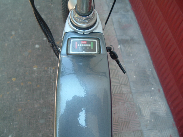

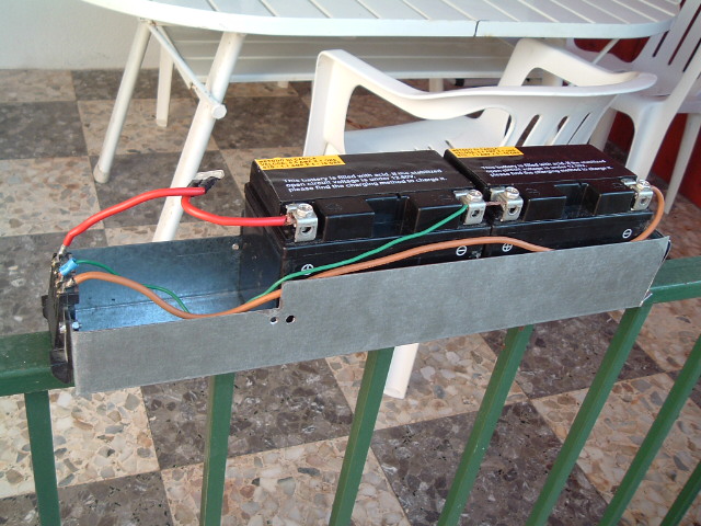

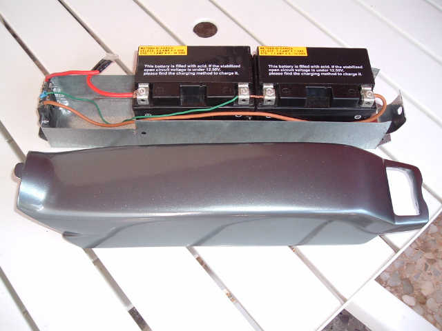

Inserito il - 22/06/2008 : 16:56:52  Mostra Profilo Invia a elle un Messaggio Privato
tanto di cappello leoalberto
il nuovo pacco esteticamente è perfetto (che è la sola cosa che posso giudicare)
le prestazioni?
complimenti ancora

Complimenti per il nuovo pacco batteria: è semplicemente perfetto!!!!

ciao a tutti . ho PARTORITO . e un IBRIDO . mi rendo conto che le foto non sono esaustive come dal vivo. e' sicuramente un risultato spendido. come si vede c'e' ancora tanto spazio a disposizione. 50cmx12cmx9cm , ci si puo' mettere all'interno tanto e di piu'. come si vede ho rubato 3 cm in altezza. il progetto prevede non piu' un pacco chiuso, ma si inserisce prima la batt. e poi il coperchio regolarmente chiuso dalla chiave. il materiale utilizzato per la realizzazione e' costituito da 3/4 strati di vetroresina resistentissima.la sostituzione delle batt. e' semplicissima ,basta staccare 2 fili e riattaccarli, non ho ancora montato il connettore di ricarica che alloggera' all'interno del pacco o anche sul coperchio stesso, ma mi dispiace bucarlo per cui lo alloggero' dentro. ma questo non e' niente. potro' alloggiare al posto del voltmetro (quello con i 4 led) un amperometro/voltmetro elettronico come il computer di bordo di un auto in modo da poter verificare anche la corrente in fase di ricarica .in quest'ultima foto si intravede la centralina in fase di montaggio.a proposito di questa voglio dirvi quanto segue: la bicicletta e' ECCEZIONALE, non buttatela e non vendetela a nessuno,se possibile compratela da qualcuno che non la vuole piu' usare perche' guasta. vi assicuro che nessuno di voi conosce le sue potenzialita' . La centralina e' stata progettata male, a parte le sue disfunzioni, la tecnica di gestione della corrente non e' coerente. con la mia cetralina, la bici si comporta come uno scooter, con una velocita' impressionante(mi dovete credere).e' un emozione grande . come ho gia' detto si guida come la macchina, si parte in prima marcia(con marce superiori non c'e' assistenza) e poi ,sempre pedalando si passa alle marce successive , fino alla sesta con il motore che continua a spingere e il vento che sibila sul proprio corpo.questa veriante (partire in prima marcia, ESATTAMENTE COME CON LA PROPRIA AUTO), consente di risparmiare una notevole quantita' di corrente, che avremo a disposizione quando stiamo in movimento e quindi avere una trazione continua.la conferma di quanto vi dico e' data dalla presenza di 2 fusibili da 25amp.in parallelo (quindi 50amp)all'interno del pacco, la mia centralina invece monta un solo fusibile da 25/30 amp.Per farvi capire faccio un esempio: partite a motore SPENTO in prima e fate 20 metri , poi fermatevi e ripartite , da FERMI , con la quarta poi la quinta poi con la sesta marcia(sempre da fermi) e percorrete sempre 20 metri per un totale di 80 metri ( VI PREGO , fate questa prova) ,cosa vi succedera'? ci riuscirete? bene il motore, con la vecchia centralina questo lavoro lo fara' obligatoriamente con un dispendio infinito di corrente, cosa che nel mio caso non sara' piu' cosi' come e' giusto che sia. con la propria auto e' possibile partire con marce alte?.....la mia "personale" centralina , chiaramente e' truccata , il limitatore di velocita' non esiste , il limitatore di corrente e' piu' generoso.le due batt. ctz14s-bs della unibattitalia con i loro 140 ah di spunto (ma comunque utilizzati in minima parte)mi danno una buona autonomia supportata da un costo esiguo delle stesse (140euro) , in ogni caso si possono montare anche le batt. x allarme (10ah) (15euro x 2 batt=30euro) o altro ancora (voglio ricordare ad alcuni amici del forum che numerose bici elettriche montano queste batterie) e possiamo viaggiare tranquillamente.si notino gli stessi originali connettori della vecchia centralina(quindi conservate la vecchia centralina perche' i connettori potranno tornarvi utili ) .concludo dicendovi che non potro' rispondere alle vostre domande perche' il tempo e' tiranno , potete chiamarmi al telefono oppure cercarmi con skype (leoalberto)sono aperto a qualsiasi operazione anche' di livello piu' alto , tipo commercializzare il prodotto o contattare l'aprilia o altro che personalmente al momento non vedo. concludo dicendovi che comunque non sono pronto per le centraline ,(questo mi impegnerebbe ancora a lavorare e dato che mia moglie mi a dato un ultimatum.....) ma forse, qualcosa posso fare x le batterie. un ultima cosa, se non siete lontanissimi da taranto potremo parlare e verificare insieme questa iniziativa, in fondo una passeggiata in due o tre persone non costa niente , rispetto al poter ritrovare e valorizzare un oggetto (la enjoy) che nessuno sa di avere. spero di non essere stato pesante, in questo caso vogliate scusarmi. un GRAZIE A TUTTI. ciao ciao ciao.
leo alberto
preparatore ENJOY
hombre
1380 Messaggi
Inserito il - 22/06/2008 : 20:33:04  Mostra Profilo Invia a hombre un Messaggio Privato
Non capisco un tubo di elettronica nè di elettricità perciò posso apprezzare solo il parte le soluzioni che hai trovato.
Sono comunque contentissimo per come sei riuscito, non solo a risolvere i problemi, ma a valorizzare la Enjoy.
Complimenti
Inserito il - 22/06/2008 : 21:34:39  Mostra Profilo Invia a pixbuster un Messaggio Privato
Effettivamente un risultato estetico bellissimo !!!
E così si risolvono i pesanti problemi che ha questa bici nella versione originale
Complimenti !!!

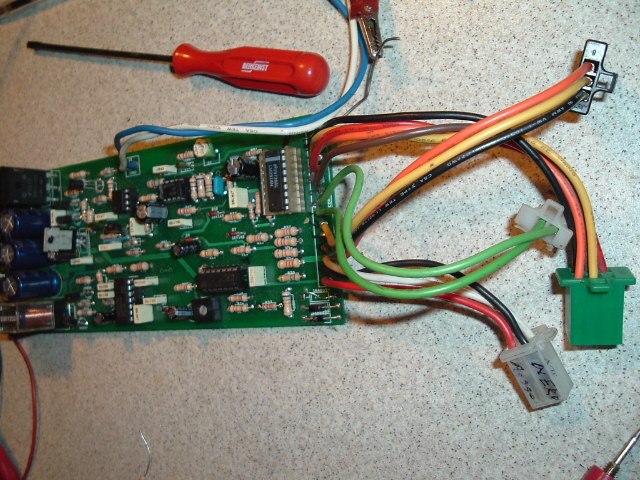

leoalberto
130 Messaggi
Inserito il - 23/06/2008 : 02:21:06  Mostra Profilo Invia a leoalberto un Messaggio Privato
125,75 KB
questa e' il controller (centralina), si possono intravedere 5 dei 6 integrati , conferma di una elaborazione elettronica attenta e accurata.una curiosita' , tra i tanti test di collaudo da me effettuati uno era terribile, quello di far bruciare i finali di erogazione di corrente mettendo in corto circuito l'uscita. risultato : anche mettendo in corto i finali non saltano, piuttosto si bruciano i cavi !!!
leo alberto
preparatore ENJOY
The Dark
81 Messaggi
Inserito il - 23/06/2008 : 13:29:51  Mostra Profilo Invia a The Dark un Messaggio Privato
Bellissimo lavoro leoalberto
sono interssato alle tue modifiche volevo capire meglio le caratteristiche della centralina
Leggendo il tuo messaggio dove dici che sei obbligato a partire in
prima marcia per risparmiare energia sono d'accordo con tè il rappoto è più corto ed il motore assorbe meno corrente ma con quale parametro non ti da assistenza partendo in seconda o terza marcia?
Io con la mia sono abituato a partire in terza marcia
Hai la possibilità di segliere la quantità di assistenza?
Se ho letto e soprattutto capito bene hai eliminato il limitatore di velocita' che interrompeva l'assistenza ad un determinato numero di pedalate
invece vorrei maggiori informazioni riguardo il limitatore di corrente quando affermi "e' piu' generoso" cosa intendi che è in grado di darti più corrente rispotto alla centralina originale'
Con le due batterie che hai montato quale autonomia riesci a raggiungere in un percorso in piano con qualche cavalcavia e logicamente i vari stop end go che puoi incontrare durante un percorso normale?
complimenti davvero ma non puoi dire che non potrai rispondere alle nostre domande e non sei ancora pronto a commercializzare la centralina

Leoalberto, hai fatto delle modifiche assolutamente splendide, complimenti per tutto... e' da piu' di un anno che non intervengo piu' in questo magnifico forum ma non potevo non farti i mie migliori complimenti per le soluzioni che hai realizzato.
Sono anch'io un felicissimo possessore di un' aprilia enjoy racing e come tutti (quasi tutti) gli utilizzatori di questa bici ho riscontrato ogni sorta di problema alla centralina e alla batteria...ma mi piaceva troppo e non la volevo mollare, ho sostituito cosi' la centralina originale con una generica munita di accelleratore... e l'enjoy e' rinata, ma in tutti i sensi...
Sono perfettamente d'accordo con te riguardo alla cattiva programmazione e gestione della potenza della centralina originale, l'abbandono improvviso dell'assistenza a 25 km all'ora mi costrigeva ad una pedalata intermittente e non regolare che spezzava le gambe...(la uso quasi tutti i giorni per compiere il tragitto casa-lavoro 30Km tra andata e ritorno). Adesso riesco a gestire perfettamente la potenza di cui ho bisogno e con la combinazione acceleratore-cambio la pedalata e' finalmente fluidissima e piacevole. Sono perfettamente d'accordo con te riguardo alla bonta', robustezza e potenza dell'enjoy, dal tuo entusiasmo ho capito che proviamo le stesse emozioni... a bici sbloccata...
Stasera ho festeggiato i primi 3500 km con l'enjoy, e da quando ho fatto la modifica non ho piu' riscontrato nessun incoveniente ( a parte la batteria che mi sta' abbandonando, ma con riti voodoo sempre piu' potenti riesco a tenerla ancora in vita ).
Mai avrei immaginato un contenitore per batterie generiche cosi' bello come quello che hai fatto tu...mi unisco alla richiesta di neks: si puo' averne uno? Ancora complimenti e aspetto con ingordigia il tuo prossimo post...

complimenti davvero, solo ora ho visto le foto della batteria....
bellissimo e ben fatto.
