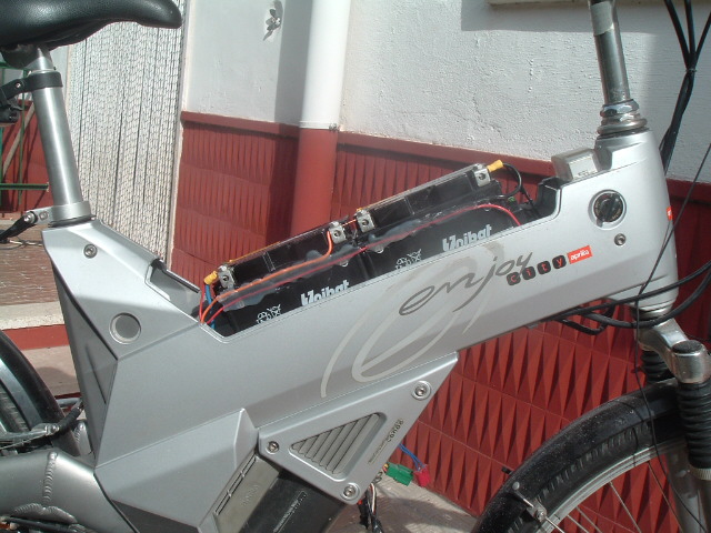

ciao a tutti, riprendo oggi i 2 progetti "parcheggiati" ad inizio estate. si fa x dire. in effetti questa estate e' stata x me il "banco di prova". il progetto "controller" funziona alla grande, anzi, ho potuto migliorare alcuni aspetti riguardo la spinta e il numero di km percorsi. sono 40 i chilometri che mediamente riesco a percorrere con un pieno di corrente con 2batt. ctz14s-bs (8Kgr di peso, 11,2Ah/ora ..10ore..230 Ah di spunto) (...... x i piu' pignoli) della unibatitalia , BATTERIE DI ULTIMA GENERAZIONE consultabile sul sito web http://www.unibatitalia.com/pdf/CTGUNIBAT2006.pdf (fondo pagina)(salvo un diverso ed ancora piu' efficiente tipo di batt.....magari NUCLEARE); ho potuto anche migliorare il dosaggio della spinta implementato nella pedalata. ho tralasciato a dire infatti che nel mio progetto la spinta/forza che si implementa sul pedale fa si' che questa si comporti come un vero e proprio acceleratore elettronico. (a differenza dell'originale aprilia che si comporta come un interruttore) ho eliminato il controllo velocita' , direi che e' superfluo ed inutile, mi basta andare ,infatti , nella prima posizione del commutatore e non poter superare i 20/22 Km/ora consumando pochissima corrente.con la terza posizione del commutatore ,ed il rapporto sesta marcia,se non ho vento contrario riesco a raggiungere e oltrepassare anche i 40Km/ora superando a razzo l'altra mia enjoy originale con filo bianco Rigorosamente Collegato,dato che non vorrei usurare la mia batt. originale aprilia Ancora efficiente , di 4 anni sara' una coincidenza??.(difetto della centralina: in accensione mi da batt. scarica, poi spegnendo e riaccendendo + volte riprende normalmente). al momento ho contattato un'azienda di milano con la speranza che questa possa fornirmi i connettori originali. il prossimo passo sara' quello di contattare altra azienda per la fornitura di un contenitore adeguato al controller. dopo di che' dovro' riprodurre gli stampati . questi sono i prossimi passi da fare. x il pacco batt. ne ho disponibili ancora 2 (x il momento), uno di colore grigio, simile a quello della bici , l'altro e' quello uguale alle foto del forum con verniciatura metallizzata. costo : 230 euro il "super" 185 euro quello "normale" (misure interne: altezza: 115mm X larghezza 90mm x profondita' 300mm +++vedi pagina3)batterie non incluse, ma, su richiesta disponibili.(ognuno potra' inserire all'interno del pacco quello che gli pare; come ho gia' detto e' lo spazio interno che fa da Padrone). per poter utilizzare questo pacco batt. e necessario disporre della vecchia batt.staccare il conn. posteriore + quello di ricarica e alloggiarli nel nuovo pacco. questo lavoro potrei farlo io(lo si puo' fare anche da se) dopo che mi spedite i 2 conn.con questo sistema , risolverete il PROBLEMA X TUTTA LA VITA.basta staccare 2 fili e ricollegarli alle 2 nuove batt. ciao a tutti.

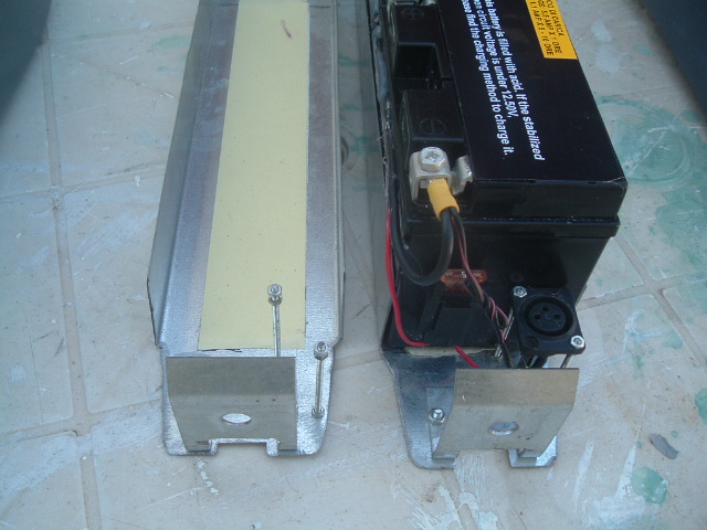

OK la
batteria e' completa e pronta x la spedizione,quindi entro sabato AVRAI la tua batt. pronta all'uso.cosa dire , la mia batt. l'hai gia' vista sulle foto, la tua e' da fotografare e sarai tu a farla guardare a tutti dato che ho curato tanti particolari che sulla mia non c'erano,(come e' possibile cio' ??? SAREI TENTATO A DARTI LA MIA) aggiungo che questa mattina l'ho provata sulla mia enjoy con centralina originale : risultato , partendo in prima con forza, la bici si IMPENNA (che non e' un buon segno. e' tutta corrente sprecata, dato che subito dopo il controller limita il tutto) ciao ciao ciao ciao da TARANTO..................

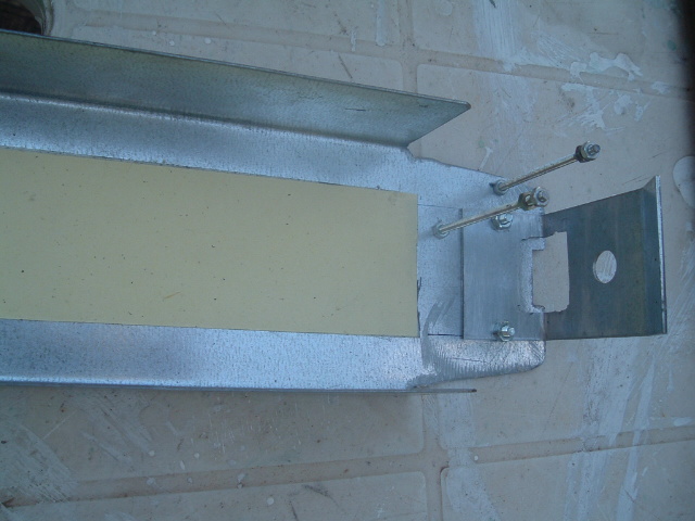

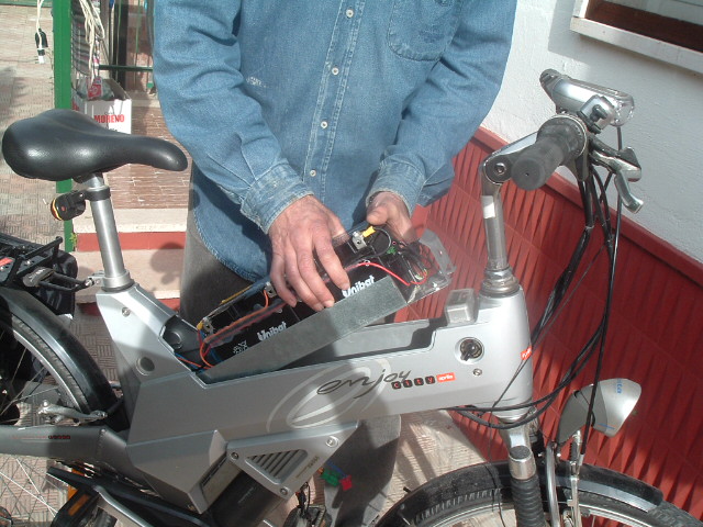

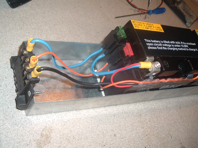

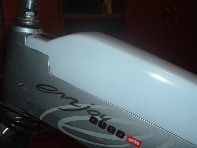

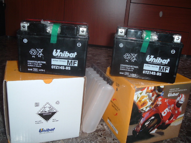

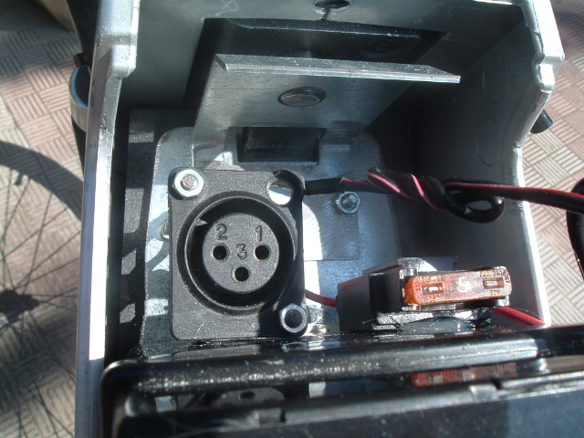

leoalberto ha scritto: (marco)

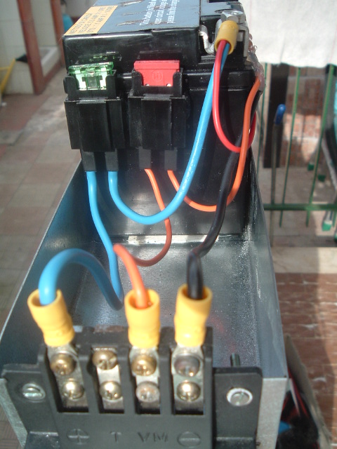

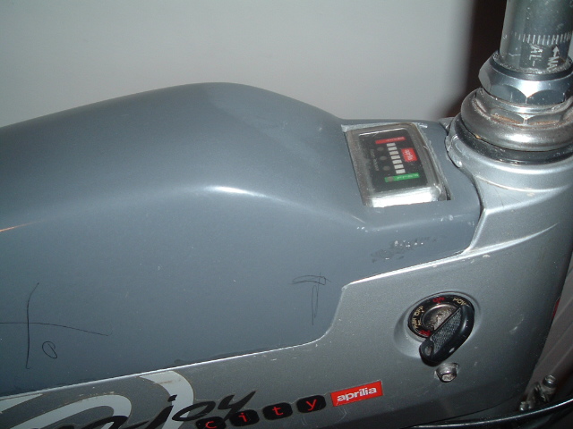

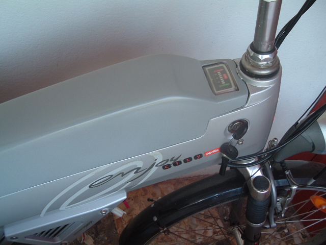

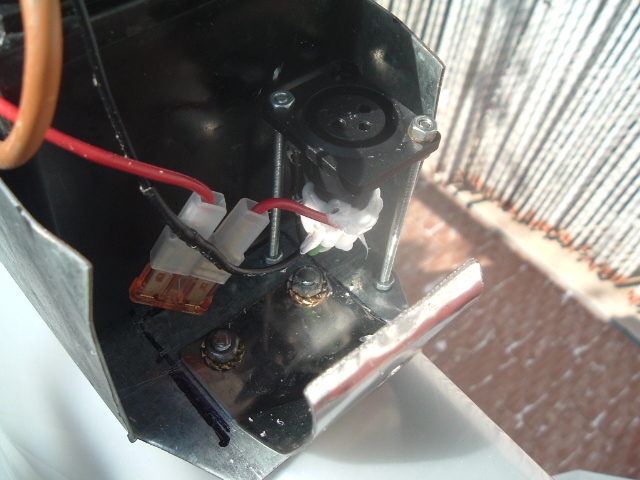

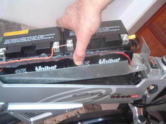

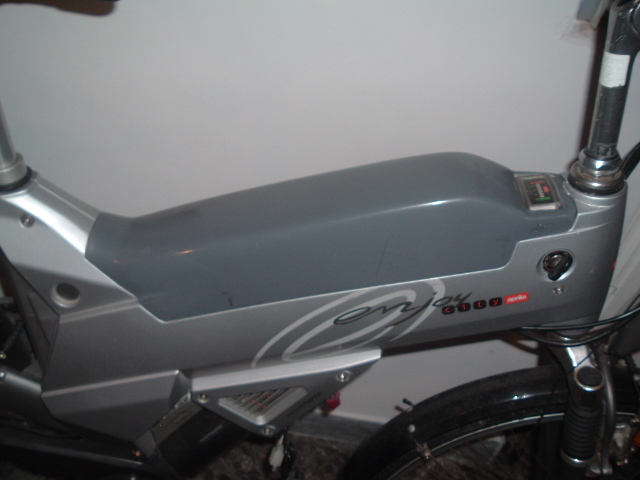

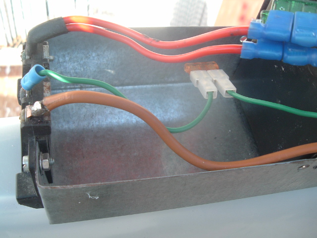

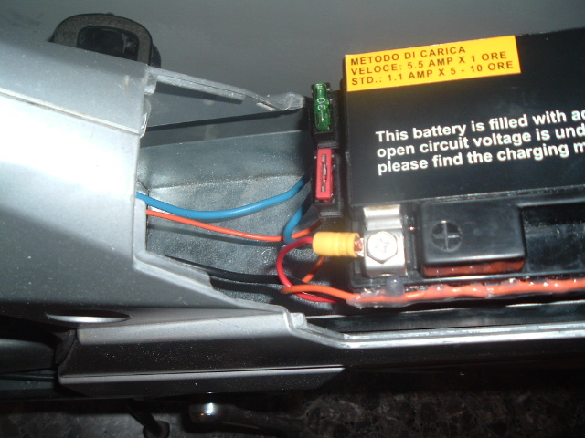

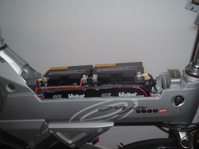

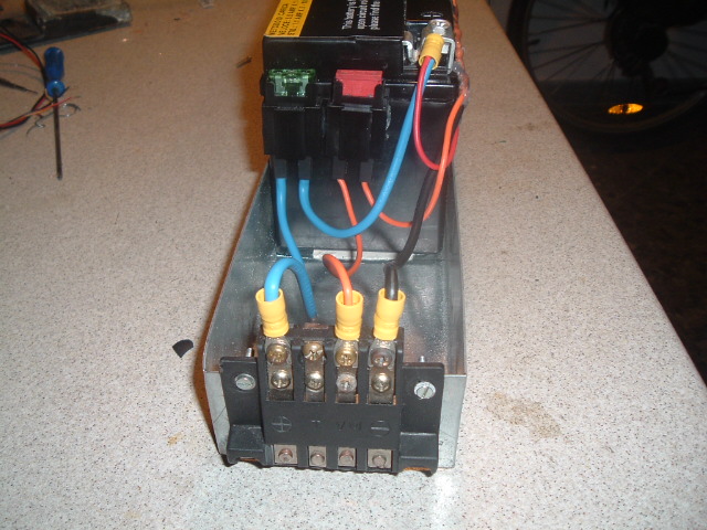

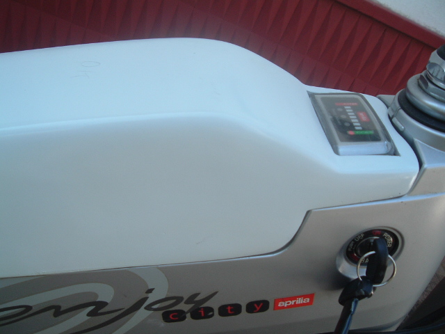

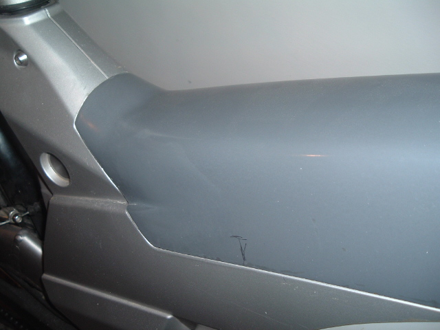

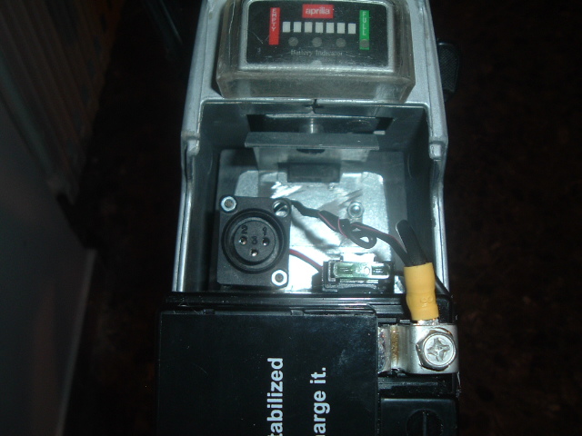

ultimi aggiornamenti riguardo il pacco batt...questo coperchio si puo' usarlo cosi com'e' oppure verniciarlo a proprio piacimento. ciao a tutti.

chiedo umilmente scusa se non mi sono fatto più sentire ma tra bimbi e lavoro sono stato travolto dagli impegni. veniamo a noi. il pacco di leoalberto è arrivato puntualissimo e ben imballato.
il pacco batterie è perfetto: si integra perfettamente nel vano batterie sfruttando al massimo tutto lo spazio disponibile.
il guscio in vetroresina è veramente robusto, facilmente montabile e smontabile. ho apprezzato molto le "finezze" come il connettore per il caricabatterie fissato alla scocca della scatola.
montato sulla bici a stento le persone che non sanno nulla di ebike e di enjoy riconoscono la modifica.
sono molto soddisfatto e come ho già detto in altri post ringrazio leoalberto per il lavoro svolto e per l'amicizia che ormai ci lega dopo questo periodo in cui ci siamo sentiti un po' di volte.
avrei voluto postare delle foto ma mi sono reso conto che sarebbero state identiche a quelle che già ci sono nelle pagine qui sopra.

Inserito il - 04/04/2009 : 20:33:14  Mostra Profilo Invia a leoalberto un Messaggio Privato
palextra ha scritto:
volevo associarmi al grido di aiuto di acharia e fare presente che anche io sono alla disperata ricerca di una batteria per enjoy aprilia e poter far resuscitare così al mia fantastica bici ormai defunta per mancanza di energia. perciò se si mette in piedi un progetto per realizzare batterie ricondizionate o comunque compatibile con la bici...... io ci stò. FORZA ENJOY ... ALZATI E CAMMINA !!!!

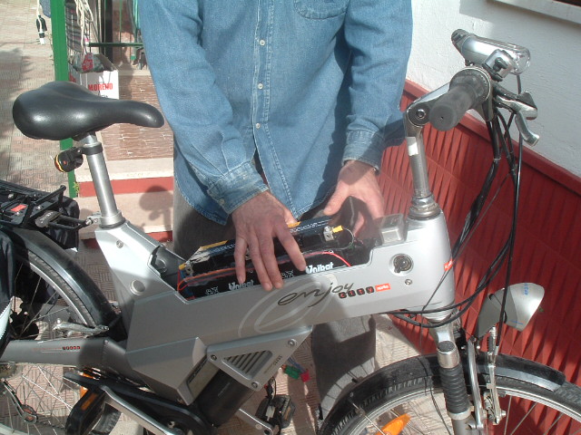

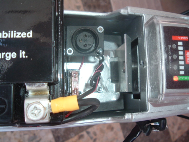

........................SUPER.....................
...BATTERIA BICICLETTA ELETTRICA....
.......................ENJOY CITY.................
.......................APRILIA....................
by Alberto Leo
montaggio semplice e ordinato
corrente di spunto 230 AMPER
11,2 amper/ora (10 ORE)
consultabili sul sito web
..............CTZ14S-BS................
.............(fondo pagina)...........
40 Km di autonomia (filo bianco COLLEGATO) con
selettore mod. eco (esattamente come l'originale)
costo della singola batteria 75 euro
con queste batterie viaggerete x sempre
e non avrete piu' nessuna difficolta' futura riguardo
la sostituzione,(basta staccare 2 fili).
batterie di misure standard vendute in tutta ITALIA
KIT in venduto da me su ebay , oppure con contatto diretto
(ad un prezzo piu' vantaggioso)
per i possessori della enjoy Racing
(data la corrente di spunto)
questa batteria e' un vero "SBALLO"
partendo con "forza" in prima la bici
puo' anche IMPENNARE (cose da "ragazzacci")
naturalmente il caricabatteria originale
e' perfettamente operativo.
il kit e' da me' fornito singolarmente,
cioe' contenitore + coperchio
.. batteria facoltativa ..
concludo ricordandovi che il nuovo controller,
dalle caratteristiche decisamente superiori
alla centralina originale, ma sopratutto
funzionante x SEMPRE,
appositamente da me progettato x la enjoy
sta x nascere
.................. E' MASCHIO
ciao ciao ciao ciao
A TUTTI
per info e assistenza tecnica potete chiamarmi
al num. tel. 377 1517078
mail leoalberto@alice.it

il lavoro è fatto benissimo, e lo sappiamo
ma 230 A di corrente di scarica max, ho capito bene? che batterie sono?
leoalberto
130 Messaggi
Inserito il - 04/04/2009 : 21:46:11  Mostra Profilo Invia a leoalberto un Messaggio Privato
leggi in alto il
mio messaggio del 18 sett. 2008
ci sono tutte le delucidazioni
sul caso.

Ciao Leoalberto,
innanzitutto complimenti !!!
Un paio di domandine :
Il filo rosso che va dal polo positivo verso l'indicatore di carica ( per intendersi il filo annegato nel silicone ) serve per l'indicatore di carica oppure chiude il circuito del commutatore a chiave ?
Atra : alla basetta dei contatti arriva il positivo ( azzurro ), il negativo(nero) quindi a cosa serve il filo arancione ?
Il caricabatteria originale come lo colleghi?
Questa nuova battery pack è compatibile con la bici originale ( centralina e switch di serie )e cavo bianco non staccato ?
Grazie 1000
Laboxer
leoalberto
130 Messaggi
Inserito il - 04/04/2009 : 22:16:13  Mostra Profilo Invia a leoalberto un Messaggio Privato
lauboxer ha scritto:
Ciao Leoalberto,
Grazie 1000
Laboxer
il filo arancione e' lo zero ........ quindi +12 e -12v necessari tutti x il controller
il caricabatt, (vedi foto) , si collega normalmente sulla parte superiore dalla batt.
logicamente e' questa una batt. x la enjoy.
riguardo il filo bianco ti suggerisco di leggere con
attenzione i vari passaggi tecnici sulle pagine 3 e 4 di questo
stesso forum.
il visualizzatore di carica e' controllato dalla centralina.
leo alberto
preparatore ENJOY
lauboxer
26 Messaggi
Inserito il - 04/04/2009 : 22:21:50  Mostra Profilo Invia a lauboxer un Messaggio Privato
Ah, lo ZERO, non c'avevo pensato. Ma perche il filo rosso positivo ,lo mandi verso anche verso l'altro? verso la chiave per intendersi.
Grazie 1000
Ciauzzz, Lauboxer
sono delle normalissime batterie al Pb da moto per avviamento da (2x) 12V 11.2Ah ; il fatto che siano "da avviamento" spiega perche' sopportano quei picchi di corrente per pochi secondi, ma tollerano male le scariche profonde
((le caratteristiche si trovano qui :
http://www.unibatitalia.com/pdf/CTGUNIBAT2006.pdf))
Come abbiamo detto tante volte, rimanendo sul Pb, meglio le batterie da trazione, dato che sopportano molto ma molto meglio le scariche profonde
Il formato e' standard peraltro quindi si possono prendere dappertutto.
