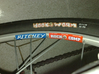

Non ho capito se questi copertoni molto utili nel caso di E-bike tipo 26x2.5 possono essere messi su cerchioni normali come quelli del mio Bafang 250 W posteriore, cerchioni che mi sembrano stretti...
Mi sapete dire le dimensioni che deve avere il cerchione
Giancarlo
old MB Specialized
Bafang 250W posteriore
MB con Nine Continent anteriore
Wise Aprilia Enjoy Rancing
ik
1556 Messaggi
Inserito il - 20/10/2010 : 10:26:25  Mostra Profilo  Visita l'Homepage di ik Invia a ik un Messaggio Privato

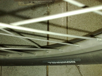

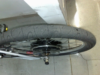

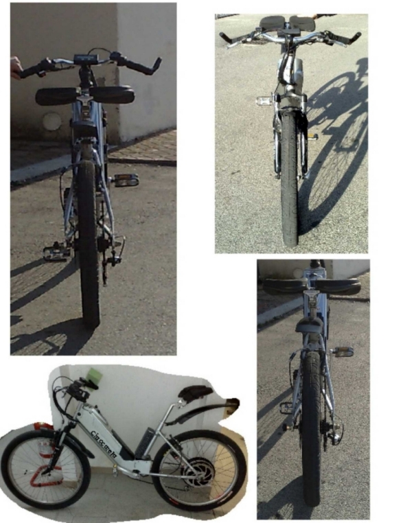

Ti posso dare la misura dove ho montato il mio:2.4 mm di spessore
Questo e' l'effetto
80,08 KB
Ho fatto diversi test ed in citta' ti consiglio di tenere la pressione a 3 bar sul post e 2.5 anteriore, vedrai che ottieni confort e scorrevolezza anche con questo 'Super Gommone'
74,85 KB
Nota per chi ha problemi di rumori con il nine: il cerchio ed i raggi da 2.5 che mi hanno eliminato completamente gli 'scatti' che si sentivano sotto sforzo del mio 205s HS
82,04 KB
2,5 e 3 bar non sono un po pochi? a quelle pressioni l'impronta non è eccessiva?
Le tessellate che ho per adesso le gonfio a 4bar
Carroarmatino: Rockrider FR6 - BPM2 HS Sensored - Batteria 18 celle Headway 38140S 58V 12Ah - Watt Meter Turnigy - Gomme MAXXIS Hookworm 26x2.5
ik
1556 Messaggi
Inserito il - 20/10/2010 : 11:18:44  Mostra Profilo  Visita l'Homepage di ik Invia a ik un Messaggio Privato
Chiaramente i test sono personalizzati, effettuati su percorsi sconnessi e pieni di buche ed ho trovato il miglior compromesso a 3 bar per il mio mezzo e con il mio peso di 80kg.
La Maxxis consiglia una pressione di 4,5 bar, io sui test per ricercare il confort (ricordo che la mia ex -Frisbee e' sempre stata molto rigida)le ho provate a 4,5 a 4 a 3,5, 3 e perfino a 2,5 mentre quando effettuo test per cercare la velocita' le porto al max della pressione raggiungendo anche i 65 kmh.
Dahon Jetstream

..finalmente posso salire e scendere dai marciapiedi!!
Oggi per la prima volta ho provato a 'saltare' con entrambe le ruote un dosso rallenta-traffico che abbiamo qui vicino:non vi dico la goduria quando sono atterrato senza rumore a pie'pari anzi a ruote pari
Dahon Jetstream
