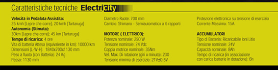

nonostante l'apparenza molto cinese del telaio, non ho trovato questa bici sui normali canali di esportazione
si tratta evidentemente di un motore posteriore con riduzione, che alimentato a 24V dovrà dare prestazioni analoghe a quelle delle e-go leggere per intenderci, o forse anche meno efficaci in salita per via della ruota di maggior diametro...
la presenza di un selettore su due velocità invece che di una manopola di regolazione continua fa pensare a un'assistenza tutto o niente comandata dal pas, con una pedalata sostanzialmente sostituita in piano, il che spiega forse anche l'autonomia non esaltante per una litio 24V 8Ah (con la stessa capacità nominale un panasonic arriva anche a 50km a 25kmh contro i 35 dichiarati qui)...
la collocazione della batteria mi sembra a prima vista molto intelligente: peso in basso in corrispondenza della canna di sella ma collocato avanti e quindi senza allungamenti del carro posteriore - e mi sembra di vedere, senza alterazione della geometria anteriore... ma certo va capita meglio
il prezzo al pubblico annunciato di 1099 euro è in linea con la concorrenza delle leggere economiche considerando la batteria al litio: quest'ultima tuttavia vale tra il 30 e il 40% del costo complessivo e sarebbe molto interessante sapere come è garantita e il prezzo della batteria sostitutiva

[...] la presenza di un selettore su due velocità invece che di una manopola di regolazione continua fa pensare a un'assistenza tutto o niente comandata dal pas, con una pedalata sostanzialmente sostituita in piano,
Non e` detto! Magari e` semplicemente un selettore di assistenza, come per l'Enjoy. Selettore che preveda un'assistenza minima o massima. Niente a che vedere con pedalata sostituita.
