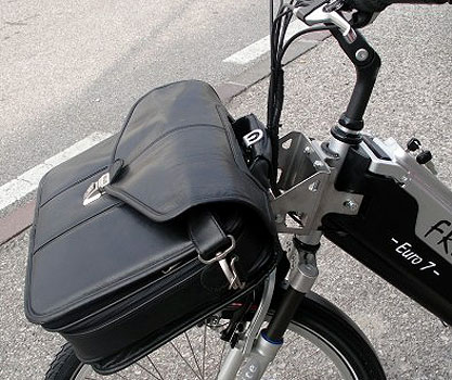

Inserito il - 11/03/2007 : 15:38:46  Mostra Profilo Invia a pixbuster un Messaggio Privato
Per Fabio
Completo le notizie di Tino (che condivido)
domanda 1): Ho misurato il diametro del cannotto sterzo: è 25mm (perciò diverso dal 28.5 del cannotto sella)
domanda 2): sotto ai tappi, saldati al telaio, ci sono due dadi da 8 - servono proprio per agganciarci degli accessori come il porta-24-ore

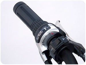

Non devi scusarti, invece mi sei stato bene d'aiuto. Lo Shimano Revoshift più moderno quindi possiede la manopola girevole (coome sulla cinesina). Che il telaio non fosse d'alluminio lo avevo letto sui vari siti di informazione, però non avendo con me una calamita non potevo verificare Il venditore mi è parso che volesse sbolognare il modello come se gli stesse sulle scatole, parlandone bene, ma l'informazione è stata parziale e spesso non esatta (per non dire fasulla).

La Euro 7 così modificata non è altro che il modello Avantgarde, mi pare. L'avantgarde ha anche la borsetta anteriore e le borse posteriori, i fanali con le luci a persistenza, di serie, se ben ricordo.
32,97 KB
La Euro 7 Dolomites
73,71 KB
15,66 KB
32,28 KB
40,04 KB
La mia Dolimites (vedi foto) a differenza della Avantgarde non ha le borse posteriori e la forcella ammortizzata (i pneumatici sono comunque Schwalbe Big Apple e sono fantastici!), ma costa molto meno.
Poi ognuno è libero di comprarsi quello che vuole.
