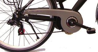

Salve a tutti,
sono possessore di una Microbike 28" con cambio al mozzo Nexus 7.
Come tutte le bici di questa marca, visto il telaio con forcellini verticali, monta un tendicatena che sembra un deragliatore di un cambio a rocchetti, e secondo me non si può proprio vedere, specie dopo che uno ha investito su di uno splendido cambio Nexus 7.

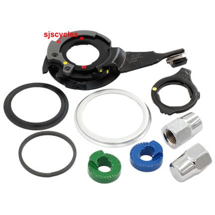

Dopo aver cercato in giro per Internet, ho trovato una soluzione ed ho effettuato la modifica. Per farlo ho comprato i seguenti pezzi:
http://www.sjscycles.co.uk/product.asp?pf_id=14861
http://www.sjscycles.co.uk/product.asp?pf_id=13370
http://www.sjscycles.co.uk/product.asp?pf_id=6981
Ho dovuto anche segare via una parte del carter, che impediva alla catena il nuovo angolo di incidenza sulla corona.
Il risultato è eccellente, mi sembra anche leggermente migliorata in efficienza.
Già che c'ero, avendo una mia vecchia bici su cui avevo montato un cambio sprinter 5 elite, ed avendo notato che il rocchetto era di diametro inferiore, ho deciso di vedere se erano compatibili.
Missione riuscita! Dopo aver controllato anche con un calibro, gli attacchi al mozzo sono risultati identici, e ho guadagnato 6-7 km/h, non male...

Bel lavoro Parsifal: la bici risulta più "pulita" !!!
Parsifal
269 Messaggi
Inserito il - 15/05/2008 : 22:52:13  Mostra Profilo Invia a Parsifal un Messaggio Privato
Grazie, ne sono infatti molto contento, inoltre oggi, grazie al nuovo rocchetto posteriore di diametro inferiore, me ne andavo sulla Tiburtina ad un rilassatissimo 25 km/h, mentre se spingo appena un po' sto' sui 30 km/h...
