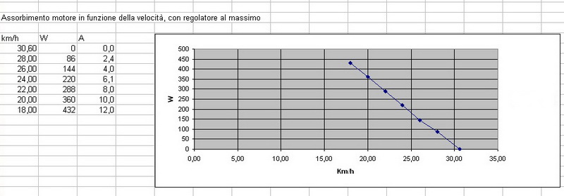

  Oggi ho fatto una prova su una salita a tutta manetta e senza aiutare con i pedali e ho rilevato (approssimativamente) le correnti assorbite via via che il motore rallentava
    54,08 KB
  Il grafico parte da 30.6 km/h che è la velocità a vuoto, a cui ho attribuito 0A per semplicità mentre il valore reale è inferiore a .5A ma non so bene di quanto
  Si vede che tutto accade fra i 30 e i 18 km/h Sotto a quest'ultima velocità inizia il taglio della centralina che non mi risulta possa arrivare molto al di sopra dei 12A e la curva si appiattirebbe con una potenza costante
  E tutto compreso era quello che volevo mettere in evidenza nella voce enciclopedica: se rallentiamo il motore, lui cerca di opporsi e "pompa" di più  Cosa estremamente diversa da quello che fanno i motori endotermici che, se vengono rallentati, erogano sempre meno potenza

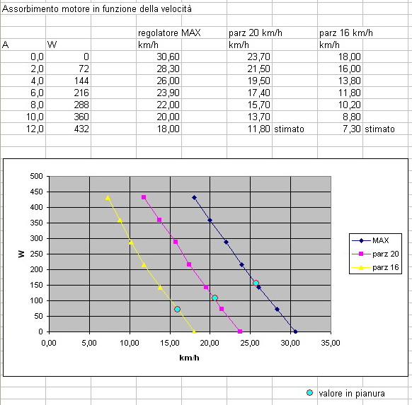

                       Ho fatto le prove con varie regolazioni del manettino
  Mi pare che il risultato sia sempre dello stesso tipo
    89,5 KB
  Ho segnato con un pallino la velocità in pianura con le varie regolazioni Con la manetta parzializzata non sono riuscito ad arrivare al massimo della corrente erogabile con una salita al 9% E con livelli di parzializzazione ancora maggiori, non arrivo agli 8A nemmeno in partenza
  Cosa ne pensi? A me sembra che la centralina, oltre a commutare opportunamente l'alimentazione sulle varie fasi, si limiti a ridurre la tensione che manda al motore in funzione della posizione della manetta E limita ancor più la tensione, in modo indipendente dalla manetta, per mantenere la corrente entro i 12-13A (che sia questo che produce il forte ronzio quando si parte?)

                       Inserito il - 01/05/2008 :  22:30:41
                        |  pixbuster ha scritto:
  Cosa ne pensi?
  Mi sa che non ci siamo capiti, se inizio una salita col manettino parzializzato la mia velocità non diminuisce (fino a piccole salite non certo il 9%) , sale fino al rosso il consumo invece. Chiaro che se la coppia non è disponibile consuma sempre di più perchè ci allontaniamo dalla velocità impostata col manettino, e naturalmente l'apporto muscolare deve essere zero. |
                        --- Frisbee Euro7  --- Frisbee AvantGarde 2 Litio 1 Pb (tutte morte!)
                 12373 Messaggi  |
                       Inserito il - 01/05/2008 :  22:51:30
                       Boh Ciskje quello che dici sulla mia Frisbee non mi pare che succeda
  allora, vediamo bene come ho fatto la prova
  Viaggio in pianura col manettino parzializzato e senza applicare sforzo sui pedali; in questa condizione marcio a 20,5km/h e assorbo 3.5A
  Ora incontro un falsopiano (pendenza 2%) La velocità scende a 19,5 km/h e l'assorbimento sale a 4A e lì si stabilizza
  Il falsopiano diventa salita al 7% La velocità scende a 13.7km/h e si stabilizza, con un assorbimento di 10A (si accende quasi del tutto stabilmente il led rosso)
  Se invece il falsopiano è in discesa, la velocità sale a 21.5km/h e l'assorbimento scende a 2A
  Questo è il funzionamento che ho rilevato per la mia centralina-motore: l'assorbimento è funzione (e anche abbastanza lineare) dello scostamento dalla velocità impostata

  E' esattamente quel che sostenevo, invece dal grafico sembrava che la velocità era 0 anche sul 2%, non avevo capito.
  In pratica l'alimentazione al motore fornisce un amperaggio in conseguenza della differenza di velocità impostata col manettino e quella attuale, in sostanza il manettino non fornisce una potenza ma una velocità.
  Viene effettuato un calcolo simile a questo:
  A = (Vman - Vatt) * K
  Vman: velocità manettino Vatt: velocità attuale A: Amperaggio da fornire al motore K: Costante che fornisce con quanta "forza" la bici tenta di compensare la differenza di velocità
  Ora chiaro che con un K alto basta anche 1 solo Km/h di differenza per "recuperare" la velocità perduta.
  In questa formula semplificata però c'e' un equilibrio che si crea se c'e' forza frenante ma dipende tutto da K, diciamo che uno scarto minimo tra velocità impostata e velocità voluta è meglio sempre averlo per non avere un motore, che appena scende di pochissimo si mette a spingere a 432W (una sorta di stop&go all'estremo).
  Certo potremo parlare di controllori PID, ma non credo siano stati usati simili metodi sulla centralina della Frisbee.
  In sostanza sostengo che la frisbee funziona a loop chiuso e come tale  può funzionare anche a velocità costante (se ci sono i Watt a disposizione) anche in salita.
  La prova al 2% come hai detto è significativa, la velocità non è scesa perchè è stata compensata da un maggiore assorbimento, per quella a 7% è chiaro che non basta neanche andare a 400W.
  E' un discorso antiintuitivo, l'acceleratore di un auto non funziona in questo modo, e probabilmente è questo che fa sembrare un po' "strano" il manettino della frisbee.

                 12373 Messaggi  |
                       Inserito il - 02/05/2008 :  15:17:13
                       Bene Ciskje: allora siamo senz'altro d'accordo !
  Il fatto che il manettino sia profondamente diverso da un acceleratore era proprio la cosa che volevo far risaltare |
