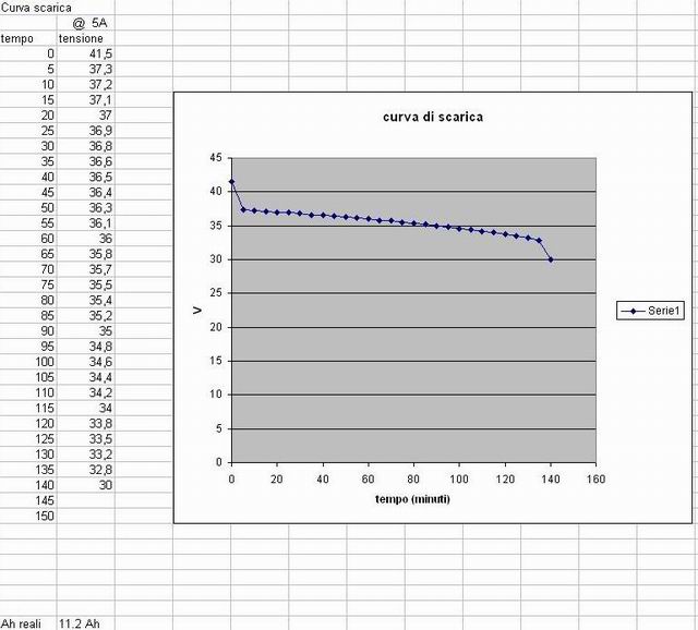

La tua stima dell'assorbimento è corretta ed in linea con i dati sperimentali
Ma una batteria "per trazione leggera" sopporta bene questa corrente
Questa è la curva di scarica del pacco della mia bici: 36V 14Ah
Si vede che con i 5A (ho scelto proprio questa corrente per eseguire la prova perchè anche sulla mia bici è il valore a 25km/h)
la batteria tiene per più di due ore e la capacità reale scende da 14 a 11Ah
2.3 ore x 25 km/h = 57 km
senza aiutare con i pedali ma a velocità costante
Il mio dato sperimentale "su strada" è proprio di 55Km aiutando il motore nelle ripartenze e sulle salite
47,64 KB
