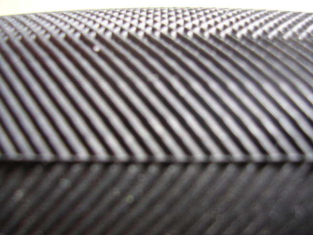

Sulla vecchia mtb ad esempio, avevo delle slick con un grip pazzesco anche su fondo con foglie bagnate e ho lasciato a bocca aperta più di un amico (tanto per cambiare anche qui controcorrente).
Le primo comet poi, con quelle micro lamelle ad occhio potrebbero avere un ottima trazione.

dovrei cercare un po' - ma abitualmente per il maggior grip sulle brompton si consigliano i marathon normali (non i plus che pure si possono montare, per via del maggior peso)

Concordo con te Job che le micro lamelle della primo comet possono fornire una buona trazione ma il dubbio è quanto potranno durare con tutti i sali-scendi e le frenate che devi continuamente fare.
